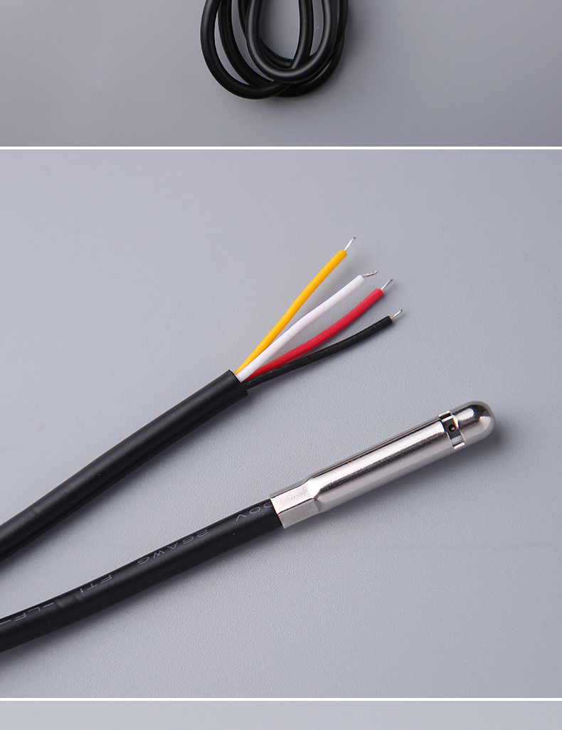

找到了这样的探头,有4根线,但是不知道怎么焊接

PT100就不要想了,压根就不是一回事。这个传感器一样可以改,做个PCB小板,把IC移出来,焊在小板上,通过4线导线连接。我家电热水器就是这样改的,精度很高

发表于 2022-11-29 01:18:31 | 显示全部楼层
[email protected] 发表于 2022-11-28 20:41
做个PCB小板,把IC移出来。 这东西已经有了。 关键是怎么焊接,网上教程都是小米的主板,跟我现在aqara的 ...
这个芯片是IIC的,板子上有测点,用万用表点一下就能找到,一共4个测点,vcc、GND、SDA、SCL

发表于 2022-12-6 19:31:37 | 显示全部楼层
I2C接口的传感器,简单啊,先用万用表把正负极找出来,正负极不出错那么芯片模块都没事,剩下SDA和SCL不怕接错的,试一下就知道了呗,大不了反过来重新接一下!
