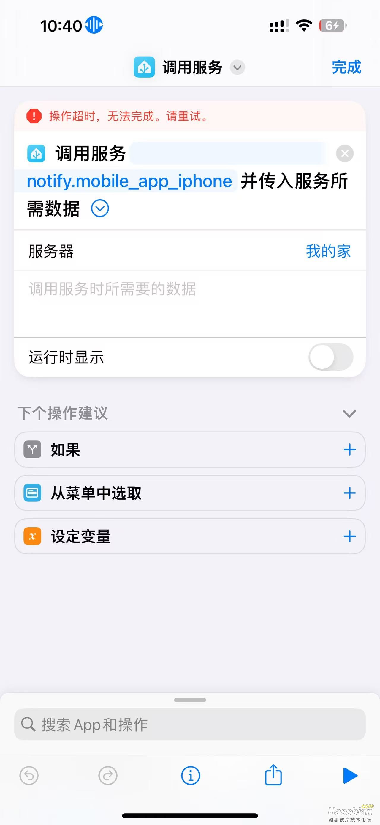

      我现在有个旧的IPad ,作为快思聪的中控屏需要一直开机,因此需要一直充电,但老款的IPAd 没有充满电自动关闭的功能,我现在就是想通过HA的APP 获取电量信息 当快没电时 打开电源,充满后关闭电源, 现在的问题是 APP 在后台运行时 不会发送电量信息,必须要刷新,或者重新插拔电源才可以获取到,我现在就想请教大神们 有没有什么方式可以做到自动刷新APP的方法
问题已经解决!!
  是我在测试方法有问题,当HA的APP 在后台运行时,IPAD 不能处于锁屏状态,我测试一下 APP 在后台运行每5分钟会更新一次数据

后台刷新在设置里找到 HA,打开后台刷新。
如果还不行,换一种方式,在快捷指令 App 里建 2 个「个人自动化」。选择电量作为条件,再选 HA 调用服务,关闭运行前询问和通知。
