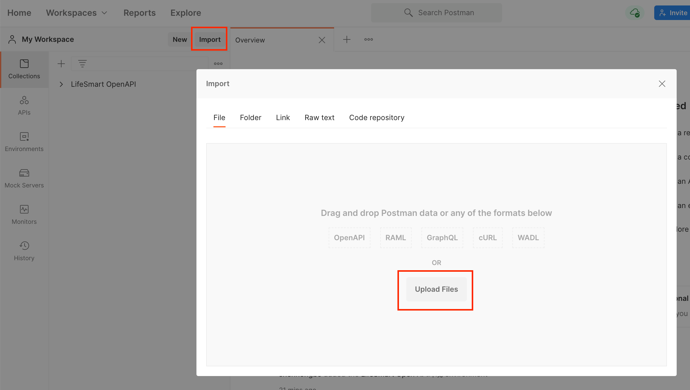

1、安装 Postman 8.2.2 及以上版本。
2、通过页面左上角的 Workspace选择一个工作区后,点击Import>Upload Files,导入 LifeSmart OpenAPI接口包LifeSmart OpenAPI环境包

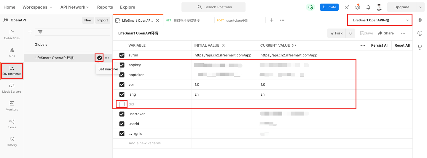

3、导入 LifeSmart OpenAPI环境包 后手动设置环境变量的值。
点击左边栏的 Environment,选择 LifeSmart OpenAPI环境,进行环境变量配置。补全appkey、apptoken、ver、lang、did(可选)参数的值,did参数如果用不上可以去除勾选(取值参考下表),其他参数的值在登录授权后填写(具体见下文操作步骤),保存后点击 Set active 或右上角下拉框设置对应的环境,确认右上角 No Environments 处变更为 LifeSmart OpenAPI环境。
*INITIAL VALUE和CURRENT VALUE都要填写!!!

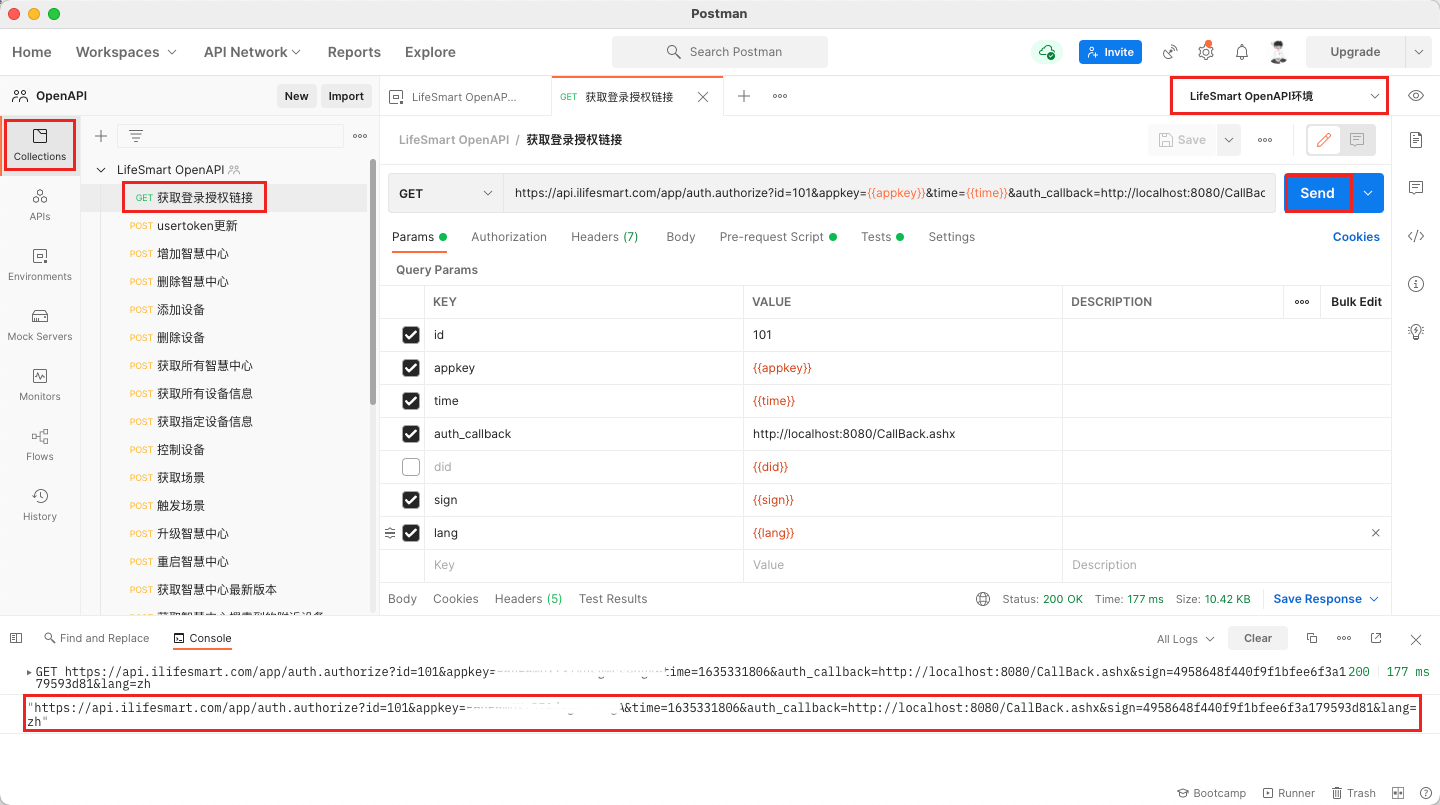

切换到【collections】选项卡,
点击左边栏的 Collections,选择 LifeSmart OpenAPI 下的 获取登录授权链接API,确保右上角处于 LifeSmart OpenAPI环境,然后点击 Send 执行,将会在Postman控制台输出登录链接(控制台在Postman左下角或菜单栏View->Show Postman Console)。

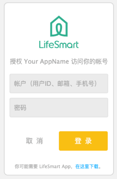

将控制台中输出的链接复制到浏览器打开,将会出现如下界面。

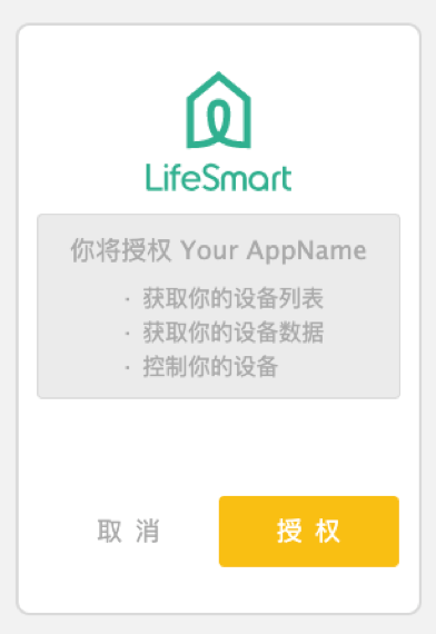

输入LifeSmart账号和密码,通过验证后将会跳转到如下页面:
点击授权之后页⾯跳转到URL提供的 auth_callback 的URL链接,URL中带有userid、usertoken、svrurl、svrrgnid 的值,将这些参数的值填写到 LifeSmart OpenAPI环境 中,至此完成OpenAPI环境配置。
跳转后的URL地址栏就就有userid、usertoken!!!
