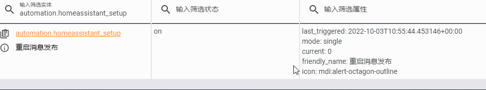

 楼主| 发表于 2022-10-3 19:02:59 | 显示全部楼层
实体状态为on怎么还是不能自动触发啊?大神给讲讲呗
