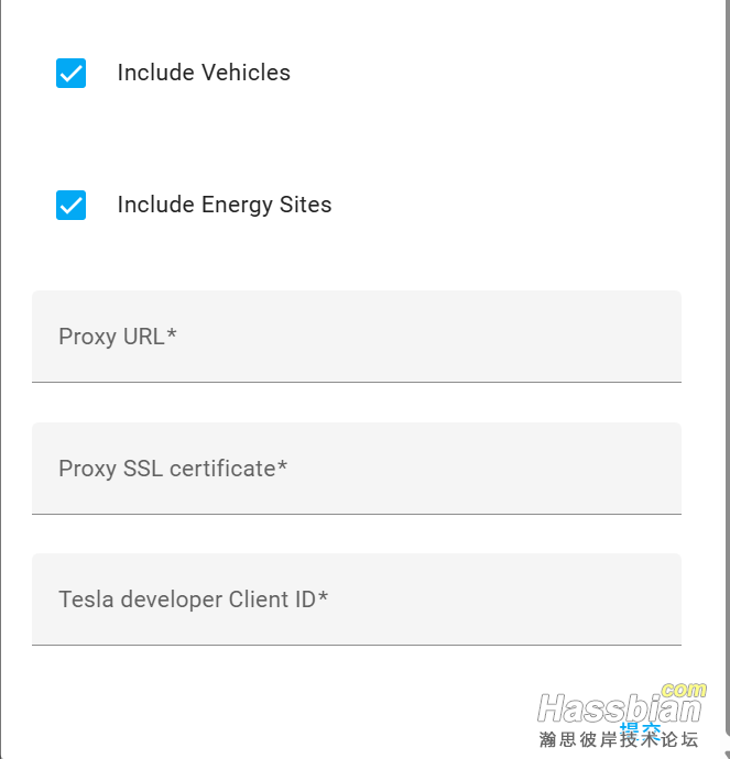

发表于 2024-7-10 20:17:18 | 显示全部楼层
zth951020 发表于 2024-3-11 16:19
调用服务 climate/set_hvac_mode 失败 比如我控制我的空调,就是弹出来这个
新款Tesla需要多安装tesla-http-proxy-addon,这个addon需要虚拟机版本的hass,还需要向Tesla申请developer,还需要自己有中国境内开放443端口的服务器和证书,总之特别麻烦,还是用官方app方便
