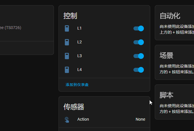

model: ts0726
官方默认没有支持,用的ts004改的
状态同步正常、但是在HA切换其中一个开关 其余全部跟着变化

帮顶,我也遇到同一问题,怎么破?

看看这个或许对你有点帮助,我是ts0726的纯场景,适配的js不管按什么,识别的都是action,没有endpoint识别,搞了我好几天,看fromZigbee.js中的tuya_on_off_action才知道,tmd还做了型号判断,把model改为ts0044才解决问题 真是日了狗了

感谢大佬,换了名字搞定了,我是TS0726四键的,现在就是搞不懂如何禁用继电器

昨天似乎看到了这个问题。
有一个ZHA ToolKit工具,看ReadME教程安装好,在yaml文件里加一行启动后,在开发者模式里使用tuya_magic。好像使用来解决这个问题的。
https://github.com/mdeweerd/zha-toolkit

我的也是涂鸦TS0726四键零火线开关,HASS按下一键其它会跟随打开,请问大佬在哪里修改名字
