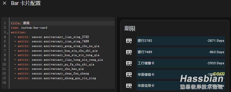

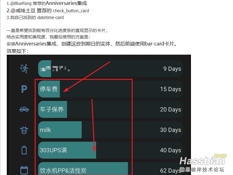

2022-05-31更新:汇总一下几种方法:
1.@BlueFang 推荐的Anniversaries集成
2.@咸味土豆 推荐的 check_button_card
3.我自己找到的 datetime-card
一直是希望找到能有百分比进度条的直观显示的卡片,
结合实用度和美观度,我最后使用的方案是:
安装Anniversaries集成,创建这些到期日的实体,然后前端使用bar-card卡片
效果如下:
之前的问题:
