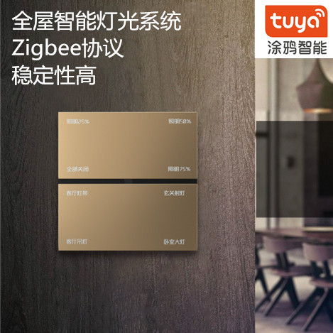

 楼主| 发表于 2022-1-16 00:48:46 | 显示全部楼层
类似于这样的开关,太漂亮了。

发表于 2022-1-16 01:09:14 | 显示全部楼层
houdejun 发表于 2022-1-16 00:48
类似于这样的开关,太漂亮了。
图二这种开关 小燕有好几款材质

 楼主| 发表于 2022-1-16 01:55:57 | 显示全部楼层
feiniao7168 发表于 2022-1-16 01:09
图二这种开关 小燕有好几款材质
没有,他就一个白鹭一个青鸾。真的效果不一样,写不上汉子啊

发表于 2022-1-17 12:15:51 | 显示全部楼层
需要私聊吧
