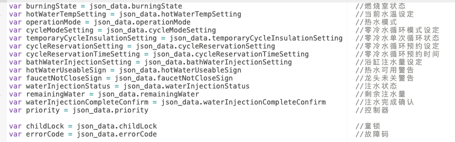

我现在能实现的是每10秒钟(不能太频繁,怕服务器把我给ban了)读取一次热水器的状态,然后将这些状态通过mqtt接入到ha的一个sensor里,然后再做成一个界面,实时显示。如附件截图。
这只能实现读取状态,但是改变状态就搞不定了,主要是抓包能力弱啊。于是改变状态,我是曲线实现的,用一个旧的安卓手机,安装tasker+mqtt client+nodered来实现的,比如创建一个辅助实体,叫“一键循环”,当打开的时候,ha发送mqtt topic,然后安卓手机收到mqtt的topic后,触发tasker执行任务 - 打开林内app,点击热水器图标,再点击一键循环按钮(全程通过模拟点按屏幕上的坐标来实现的)。
这个辅助实体,再放到nodered的自动化里调用或者接入小爱音箱/homepod来实现语音调用。

你好,麻烦问一下您图上这些变量含义是从哪里能查到呢?我感觉有几个有点奇怪

对林内的app进行抓包,服务器返回的参数和值,不过返回的都是英文的参数,我根据意思和app的界面,翻译成中文的,不一定全对,但感觉应该没什么问题。
没有什么奇怪的参数啊,我的是16L带内置循环泵的0冷水的版本。

返回值里面的 operationMode 和priority 分别是热水模式和控制器吗?
你看下这几个有没有问题

对的,priority就是对应热水器是本体控制优先?还是外接遥控优先?这个一般是针对自己加装林内原装的遥控器(有线或无线的)。
operationmode,就是热水模式,其实就是热水器的几种预设的用水模式,比如我的有,淋浴模式,厨房模式,低温模式,浴缸模式,冷热交替模式等。
至少我是这么理解的。
看你的那些设定,应该没错,和我的一样。
