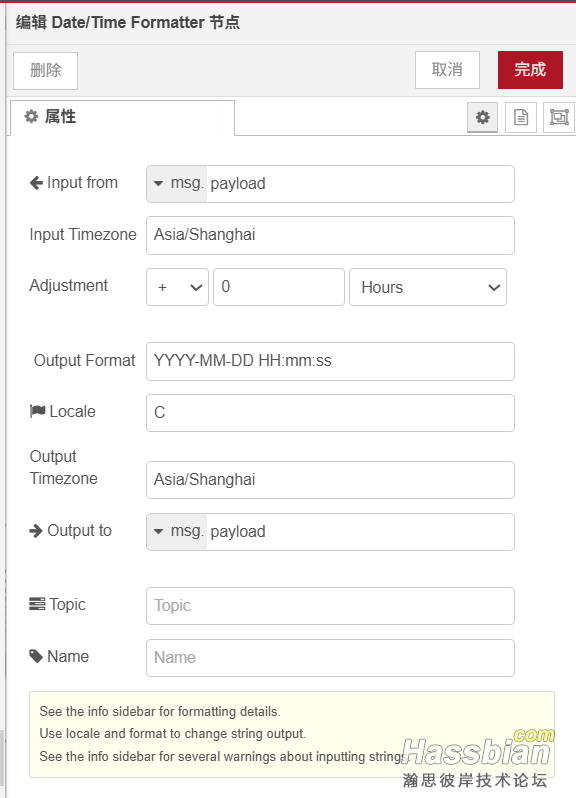

发表于 2025-10-10 17:00:31 | 显示全部楼层
用自带的date/time formatter节点就行了,啥都不用设置,拖出来用能用
