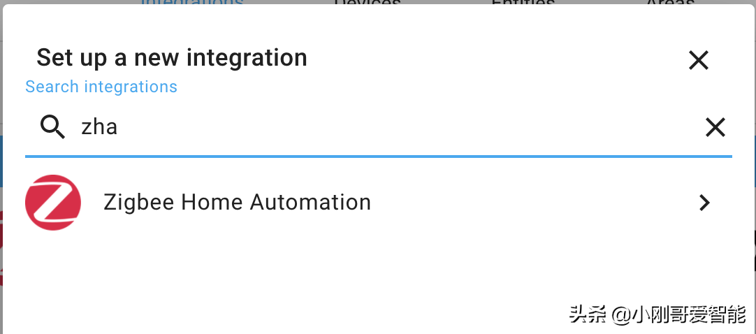

通过添加集成选项添加 ZHA 集成:

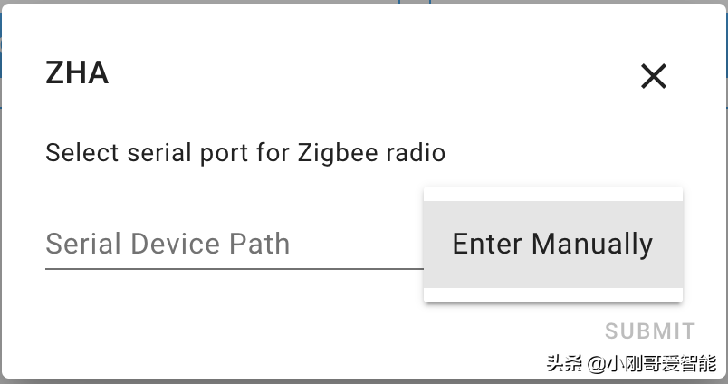

在下一个窗口中,使用下拉菜单选择手动:

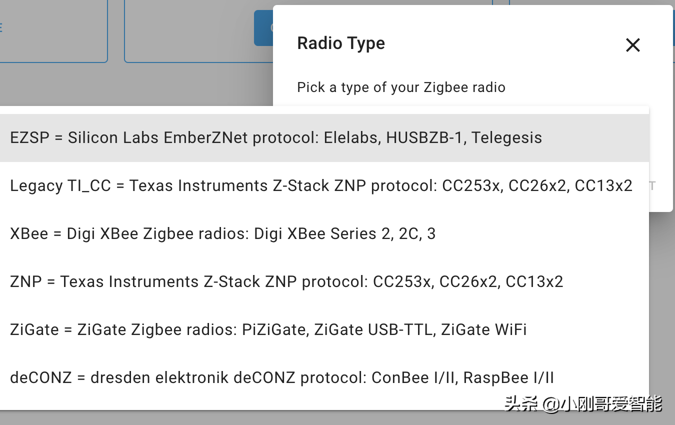

选择无线电类型:
对于指定端口特定设置:输入 socket://ip地址:6638 和 115200 的端口速度和软件流控制。
