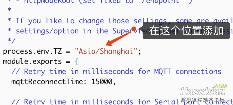

加载项商店安装NodeRED,可以通过这个方式修改时区;
通过ssh root@you-ha-server ,进入ha服务器后台,
编辑 这个文件 :
/usr/share/hassio/addon_configs/a0d7b954_nodered/settings.js
在该文件内,module.exports上方添加 process.env.TZ ="Asia/Shanghai";
保存配置后,在网页上重启HomeAssistant。
备注:
(1)a0d7b954_nodered这个文件夹可能有差异,可以到/usr/share/hassio/addon_configs查看具体nodered文件夹名称。
(2)you-ha-server 为你ha服务器的具体ip地址或域名。
参考文章:
https://community.home-assistant.io/t/solved-wrong-timezone-in-node-red-correct-time-in-hass-in-docker-container/74113/25
