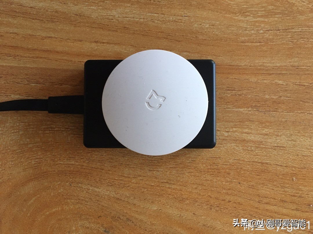

首先看下产品的外观
大小和小米zigbee无线按钮差不多大

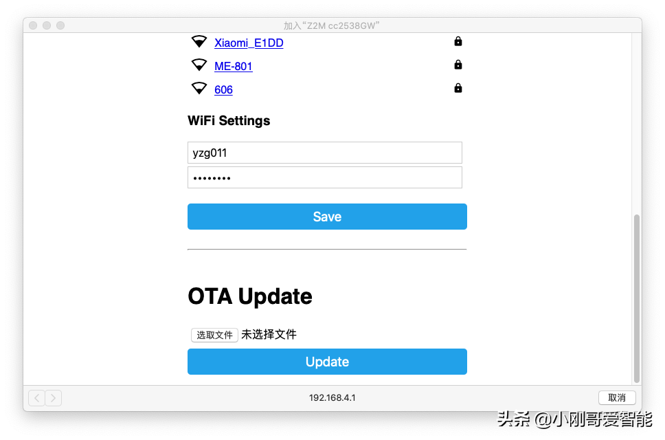

首先自然就是联网啰
设备会生成一个z2m cc2538开头的热点信号
我们直接连上去
选择自己的wifi热点
输入自己的wifi密码
点击保存 就自动连上你们家的wifi了

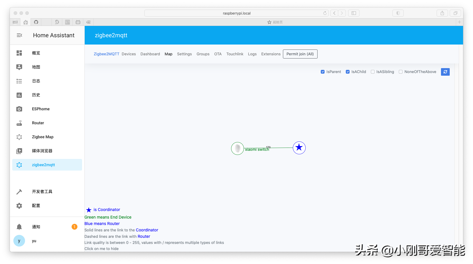

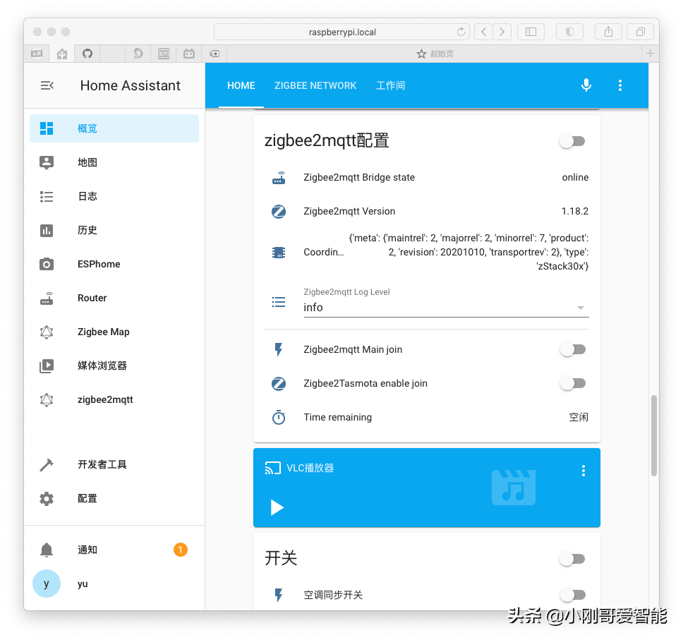

接下来启动自己的zigbee2mqtt就可以了,大家能看到如下的信息就说明zigbee2mqtt启动成功
或者大家能看到这个界面也说明是成功启动的
在这个界面点下添加也就是permit join按键 就可以添加自己的zigbee设备了,以前是怎么配对的现在就可以怎么配对了,配对的设备超过1300多种,国内基本就是支持小米 涂鸦 欧瑞博 sonoff等厂家的
