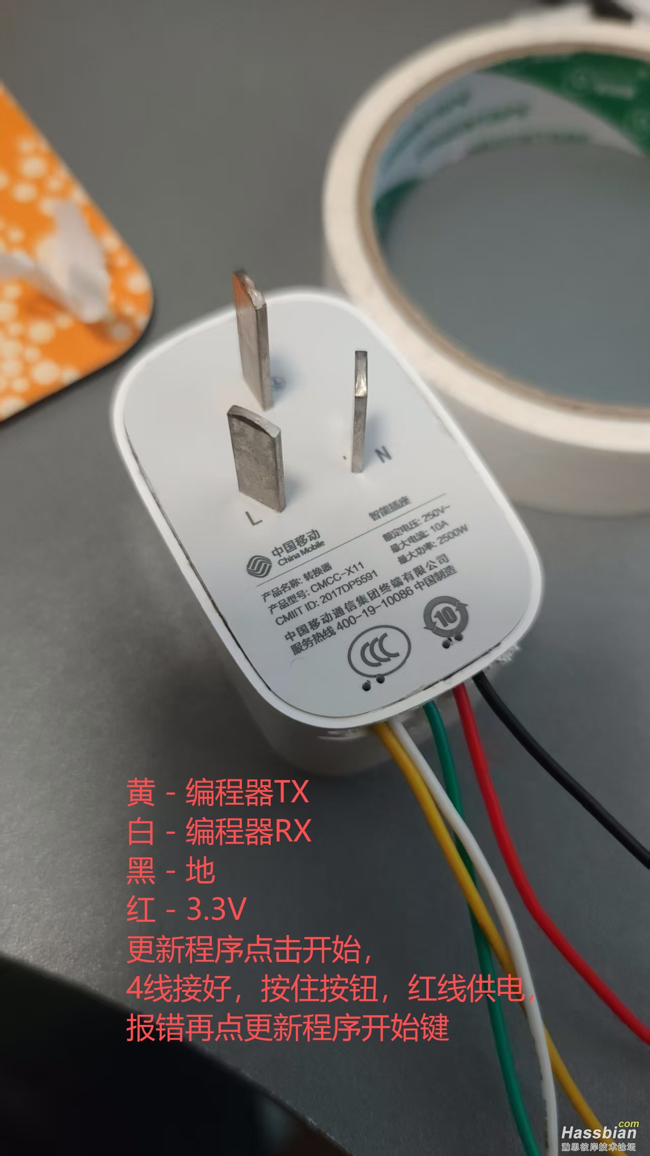

[基础教程] 标题党来啦,中国移动X11免拆刷机,真免拆。
发表于 3 小时前 | 显示全部楼层
实测打4个孔就可以,中间那根线就是接着按钮,所以刷机时按着按钮就等于中间那根线,已成功刷写自己写的程序
GPIO0        Key
GPIO13        LED
GPIO13        Relay
