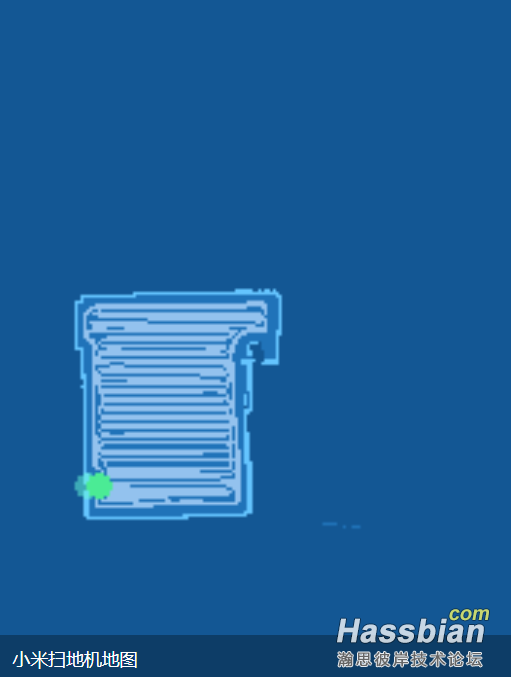

效果展示
HA卡片界面
HA卡片界面
                                             HA中的卡片界面
手机界面
手机界面
                                手机界面
