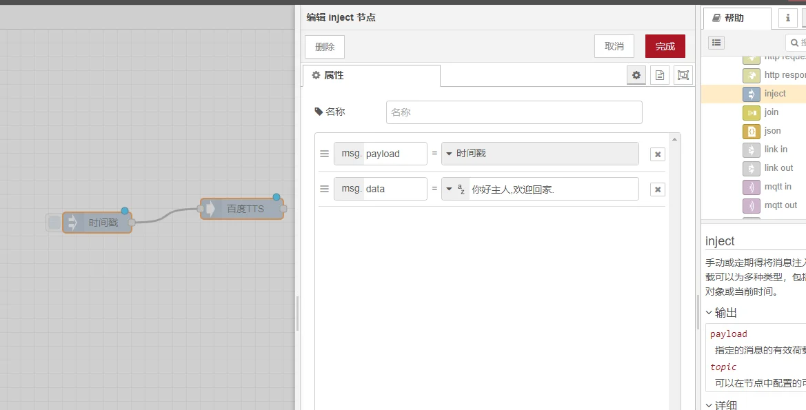

![配置](
![服务器配置](
![上个节点传入](

 楼主| 发表于 2021-3-30 17:13:05 | 显示全部楼层
aiqienanguatou 发表于 2021-3-30 16:14
大佬,这个能定期删除存储的MP3文件么
这个本来就不保存,,下一个MP3就会覆盖上一个mp3
想要保留的,可以拉多个节点图标,分别设置不同的保存位置.
