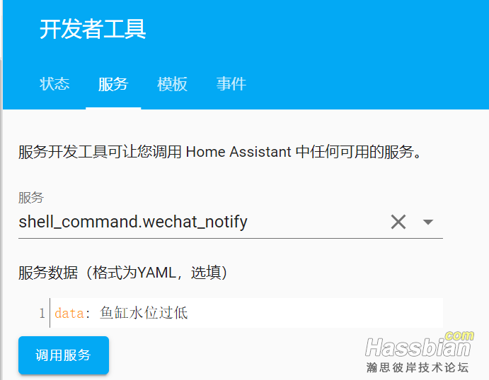

真的就是一行配置完成微信通知服务,并且是两个一起通知,防止某一个有问题通知不到。server酱和wx_pusher需要根据它的说明关注它的公众号获取各个参数,具体参考他们的说明吧
修改hass的 configuration.yaml 加入下面一行
之后在需要通知的地方,这样调用即可,然后微信就能收到通知了。
