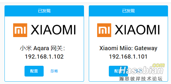

2、安装好之后,在配置->集成:里面查看局域网可能支持的硬件,例如小米网关都可以自动发现了,我这同一个网关会出现两个,有一个添加完没有子设备,去加另一个。注意一般一个需要的是key,一个需要的是token。

二代网关才能自动发现,新的多模不行。对米家蓝牙和蓝牙mesh设备支持还不够,而zigbee已经停产状态了。将来要么靠大佬破解,要么就只能走homekit回转的多
