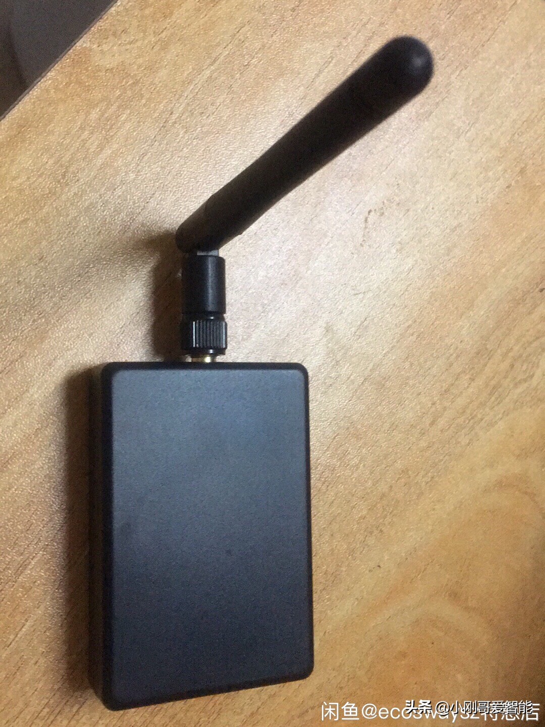

首先看下网关的成品

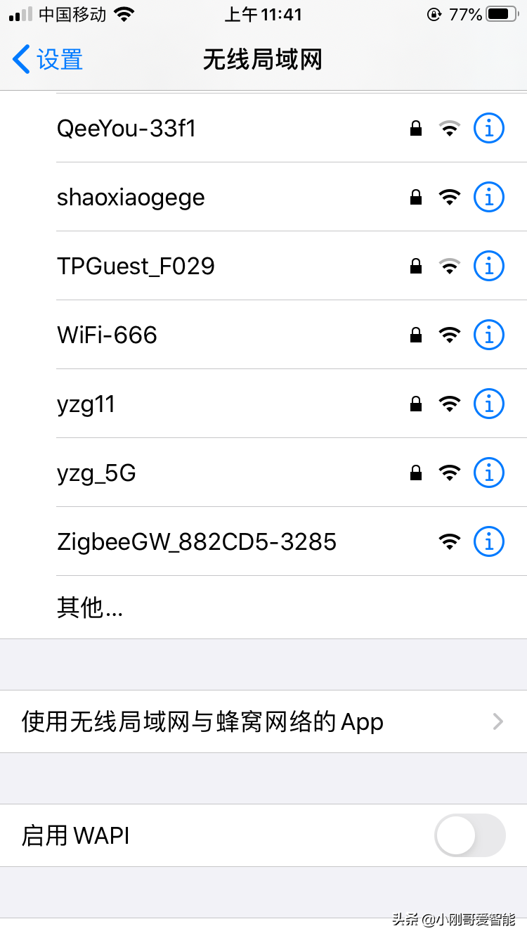

网关上电后,通过手机或者pc就能看到一个zigbeeGW开头的热点,我们连接上去

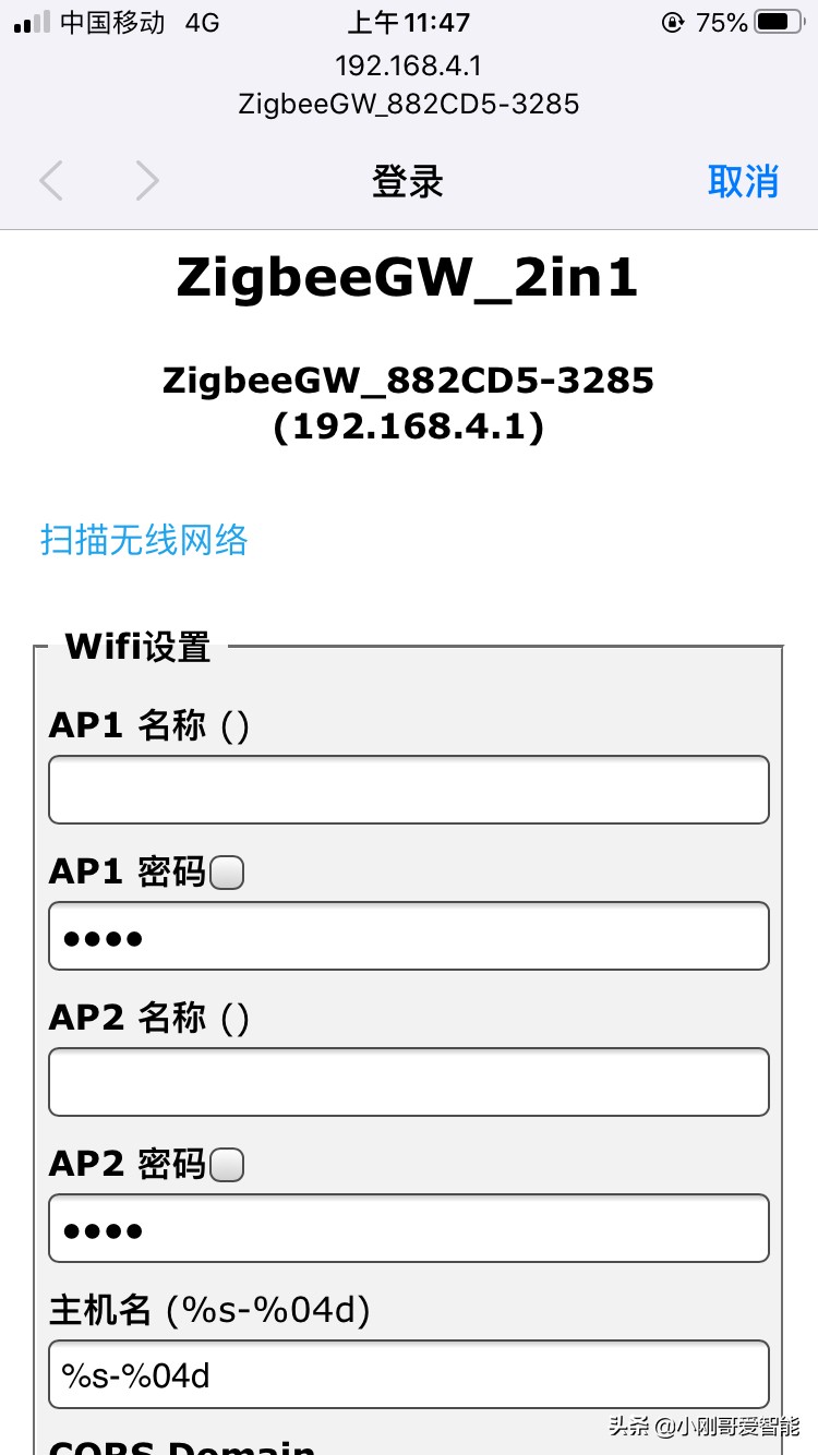

网页会自动弹出配网界面, 点击 扫描无限网络, 选择并配置WiFi AP
输入ap1的密码就可以,主机名建议大家也该下,我这里直接改为123,方便后续使用。填好以后直接点保存就可以,这样第一种方法的网关端就设置完成了。

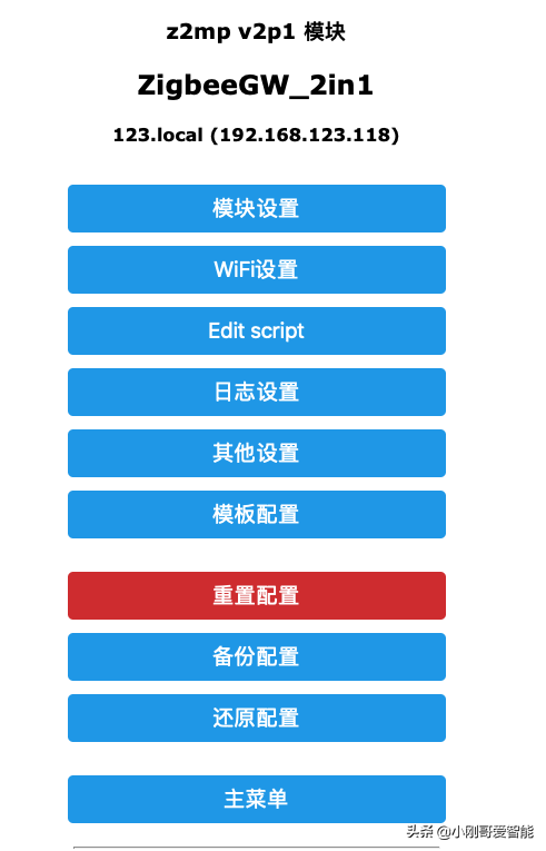

在浏览器输入网关ip,进入网关的配置界面
点击模块设置,选择模块2,点保存。

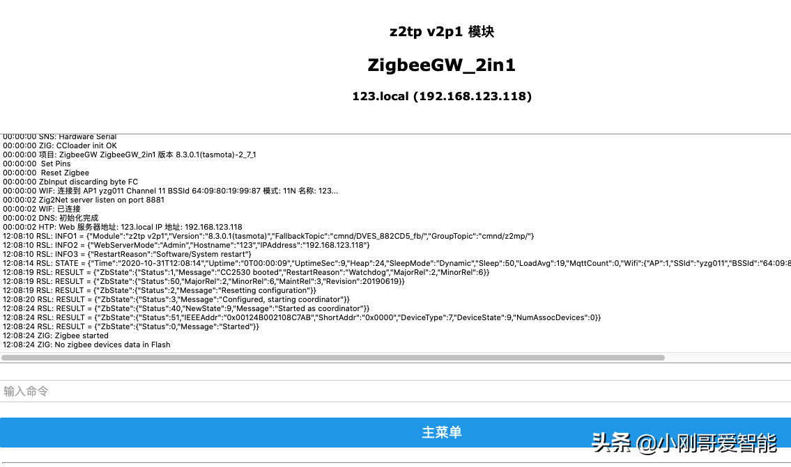

在控制台看到有如下信息就说明独立网关运行正常

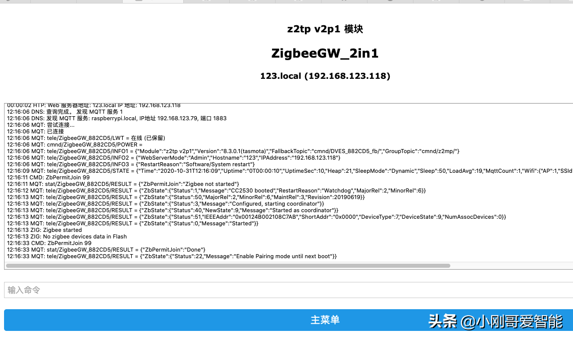

为了网关能接受其它平台如homeassistant iobroker 等的控制指令,我们需要进入其它设置,打开mqtt,这样就能通过mqtt消息控制网关管理的设备了。
最后我们怎么添加管理设备了。只需要在控制台输入这个就可以打开设备配对了
ZbPermitJoin 99
这样,配对好设备后,大家只需要在平台种配置好mqtt语句就能控制或者接受mqtt消息了。
