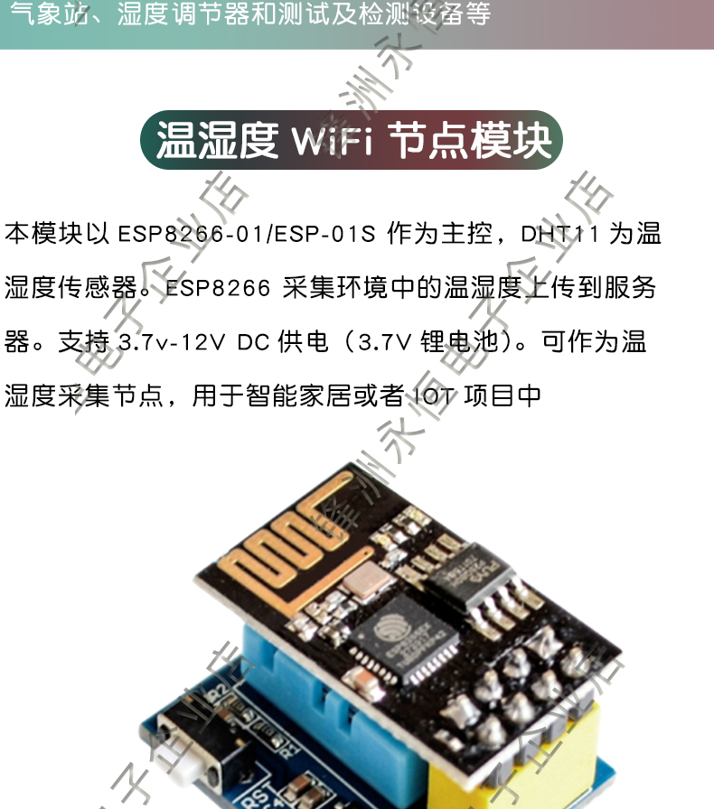

如果是esp01s先按这样连了一个温度模块,配置需要怎么改的??

这个要看你的硬件,硬件是什么引脚,rx,tx就写什么引脚
