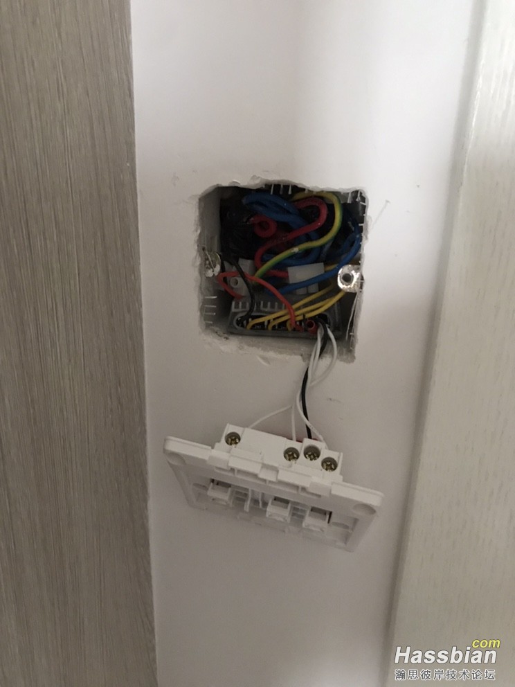

论坛的淘宝店里选购了一个三开开关模块及射频模块。8月19日中午下单,8月21日下午收到,之后就把刚装好的门边开关进行改造。水电师傅说这一个有零线,有的没有,看情况。原来这个我要求门口外接一下带开关的监控电源,这路电源线就从这个开关盒经过了。

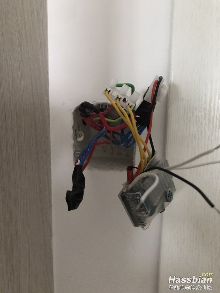

自己先用万用表测电压,花了很多时间才弄明白,另两个双切的线路情况。最后接上模块,测试没问题,将多出4根线剪掉铜丝胶布包好。由于两路双控+一路电源线都在一个底盒里,再加上模块,太难塞进去了,开关本身也要占用不用空间。折腾了半天,最后强塞终于装进去了,有点当心模块被挤破绝缘膜,还好上点后不问题。

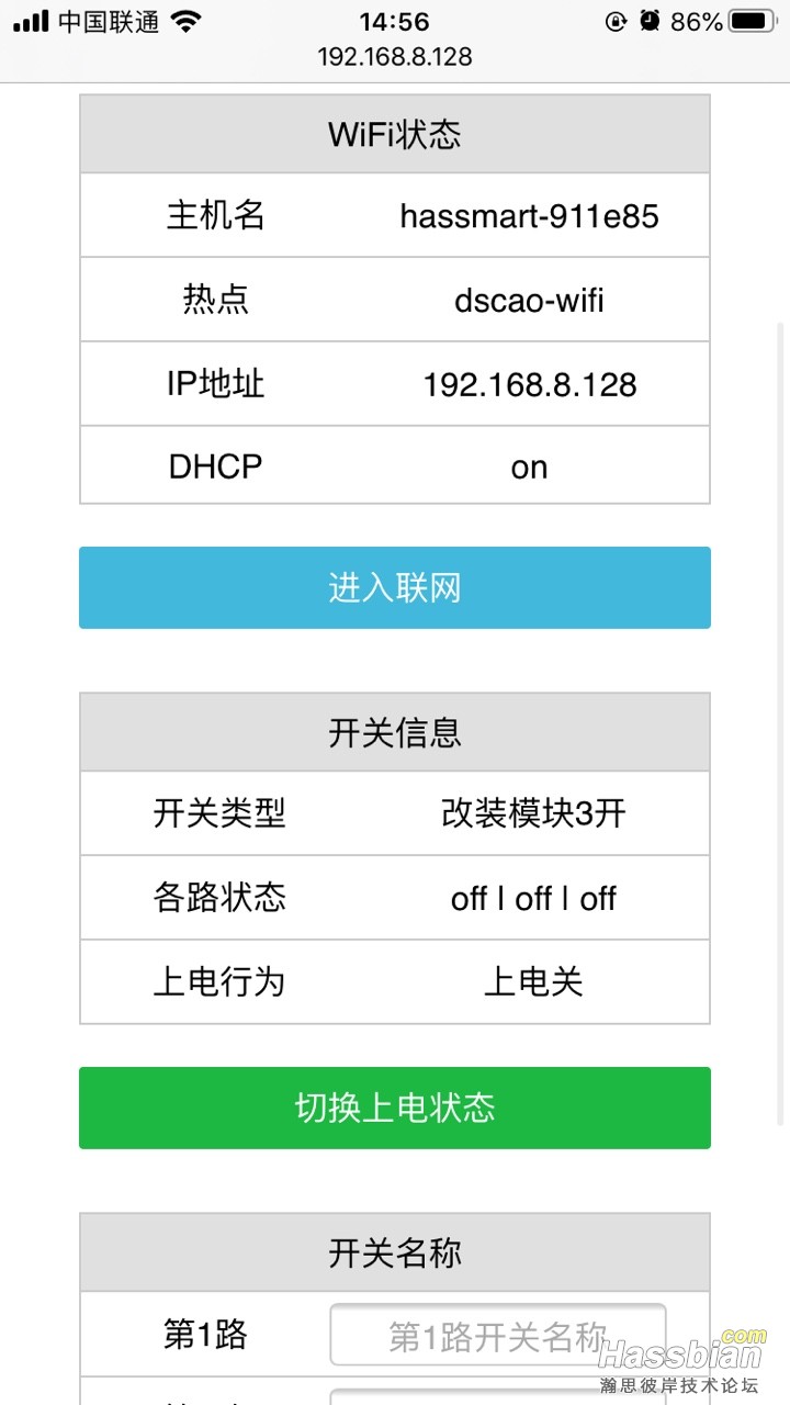

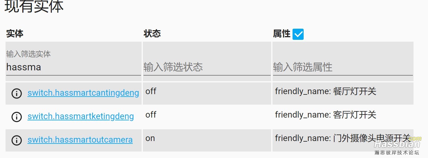

初次上电后,模板自动进入配网模式,于是用手机配网。一切都还算顺利,版本是0.5的,提示有更新。按提示更新,结束后控制都正常,只是每次都提示“获取开关状态失败”,且显示“上电关”,各路状态显示空白。再接入hass后倒也正常,就是每次打开总电源时电灯是亮的。我希望是总电开时是关的,总是无效。
之后重置模块,按论坛中说明,开-关-开-关……12次,重新进入配网。这个有点不好掌握,总是不成功,后来利用页面控制中的重置,结果重置成功,热点打开了,重新配网后一切正常。
射频模块安装就相对简单多了,接多余的线全部拆掉胶布包好,有4根线其实是没用的了,但为了保险还是一样用胶布包好。安装中发现这个射频模块拿在手上,线变动时有时也会触发开关,好在装入盒中后,线一般是不会动的,测试了一晚上基本没发现自动开关灯的情况。
总结一下本人认为的这个模块买回后需要操作流程:1、正确接线 ,2、第一次192.168.4.1配网,3、用获取到的IP进入控制页面升级固件, 4、控制页面中重置模块,5、重新在192.168.4.1配网,6、hass接入及其它后续操作。
