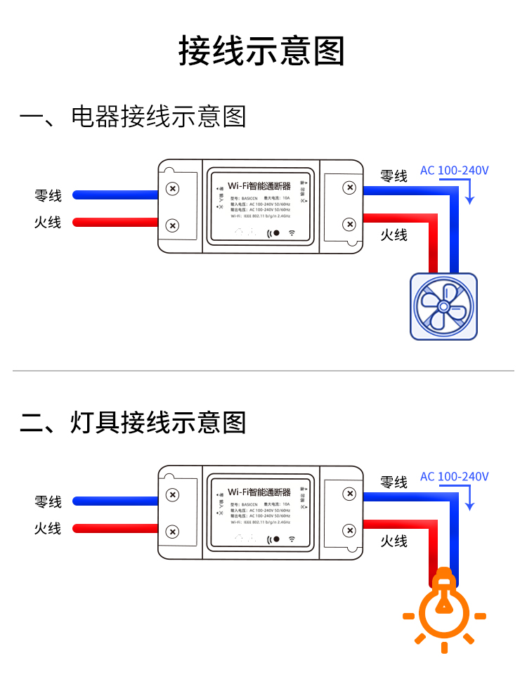

我就是按照这个图示,把易微联开关,装在灯罩里。
HASS的configuration.yaml中顶格添加几行配置文字:
sonoff:
  username: +8613800138000
  password: 你的密码
username是你注册易微联的账号,这里一定要加上前缀+86。
重启HASS后会在实体注册表中看到Sonoff类型的设备。
