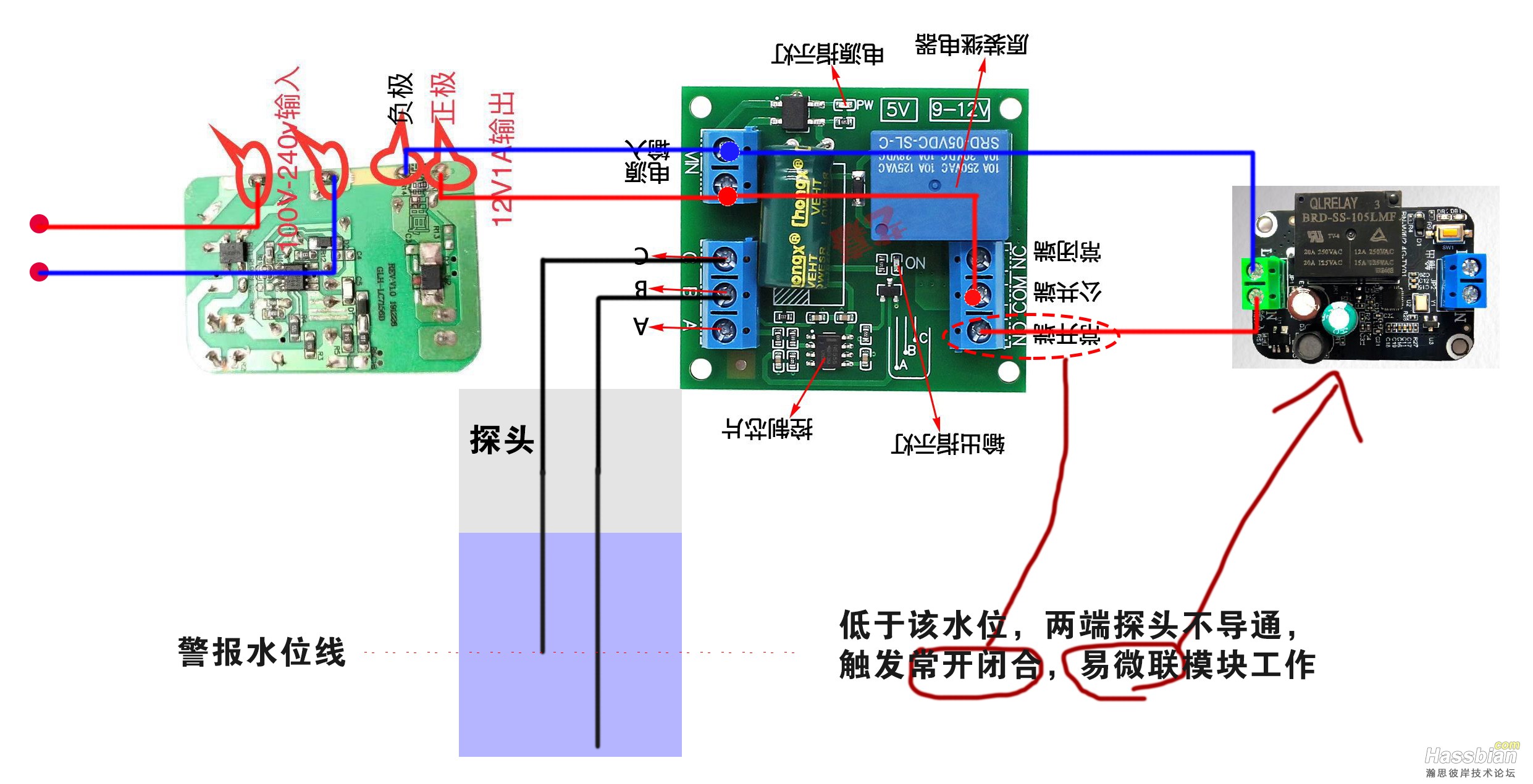

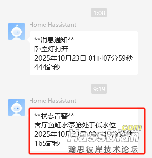

因为家里面有养鱼,龟的习惯,两个主缸通过负压串联共用一个底缸,所以经常要给鱼缸补水。
但平时忙起来就经常忘记,所以都是听到底缸水泵呜呜响(干吸)才想起来,为之还报废了一个泵
所以一直想加装一个水位传感器,低于设定最低水位可以发出预警。
上网一看,都是一百几十价格不菲,所以自己买材料拼了一个。
通过把这三样拼合起来。
通过消息通知设定自动化消息提醒。手机可以及时收到通知。
费用合计不到30元

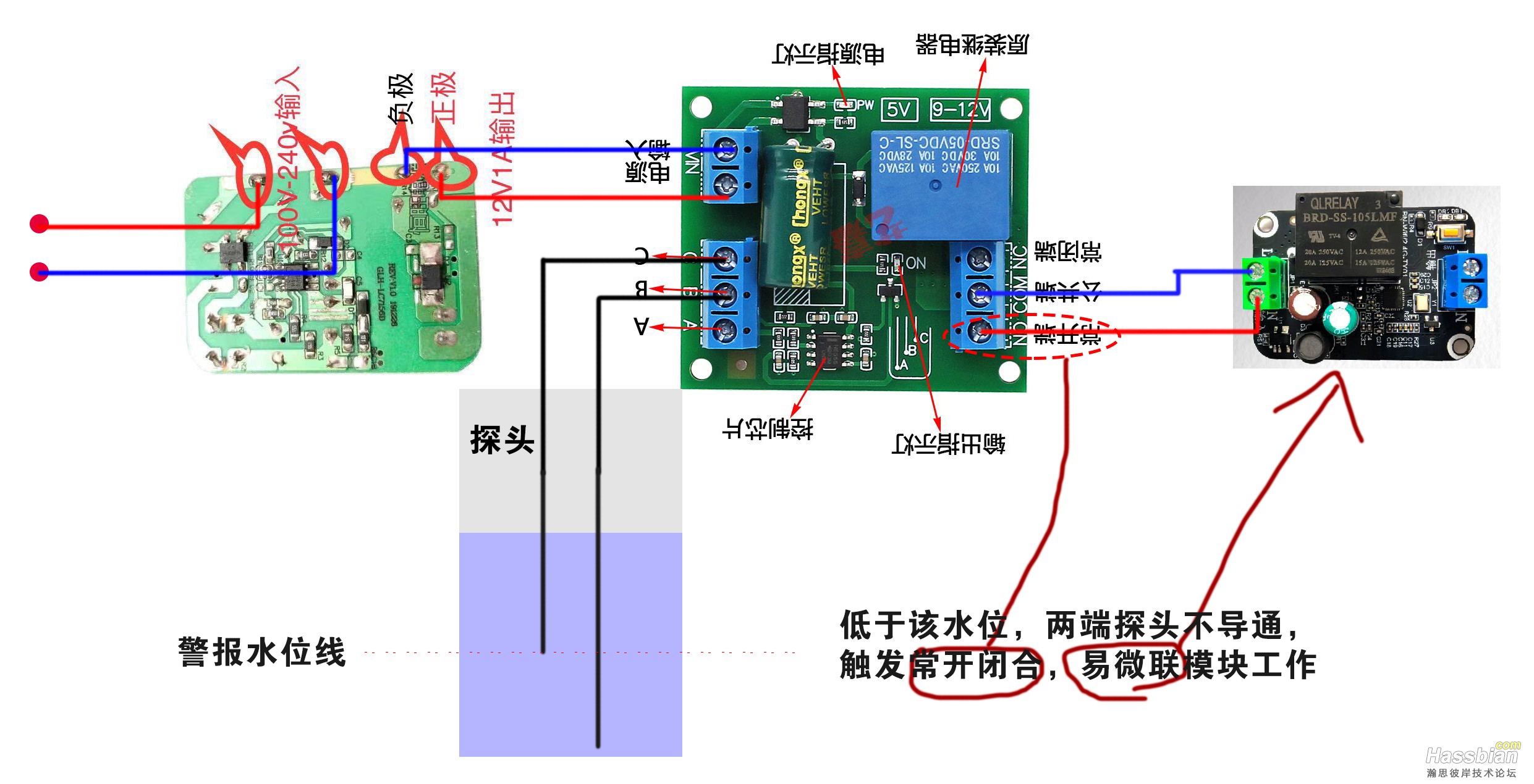

纠正一下接线图。上面的有问题。

发表于 2025-10-23 20:34:19 | 显示全部楼层
探头什么什么?

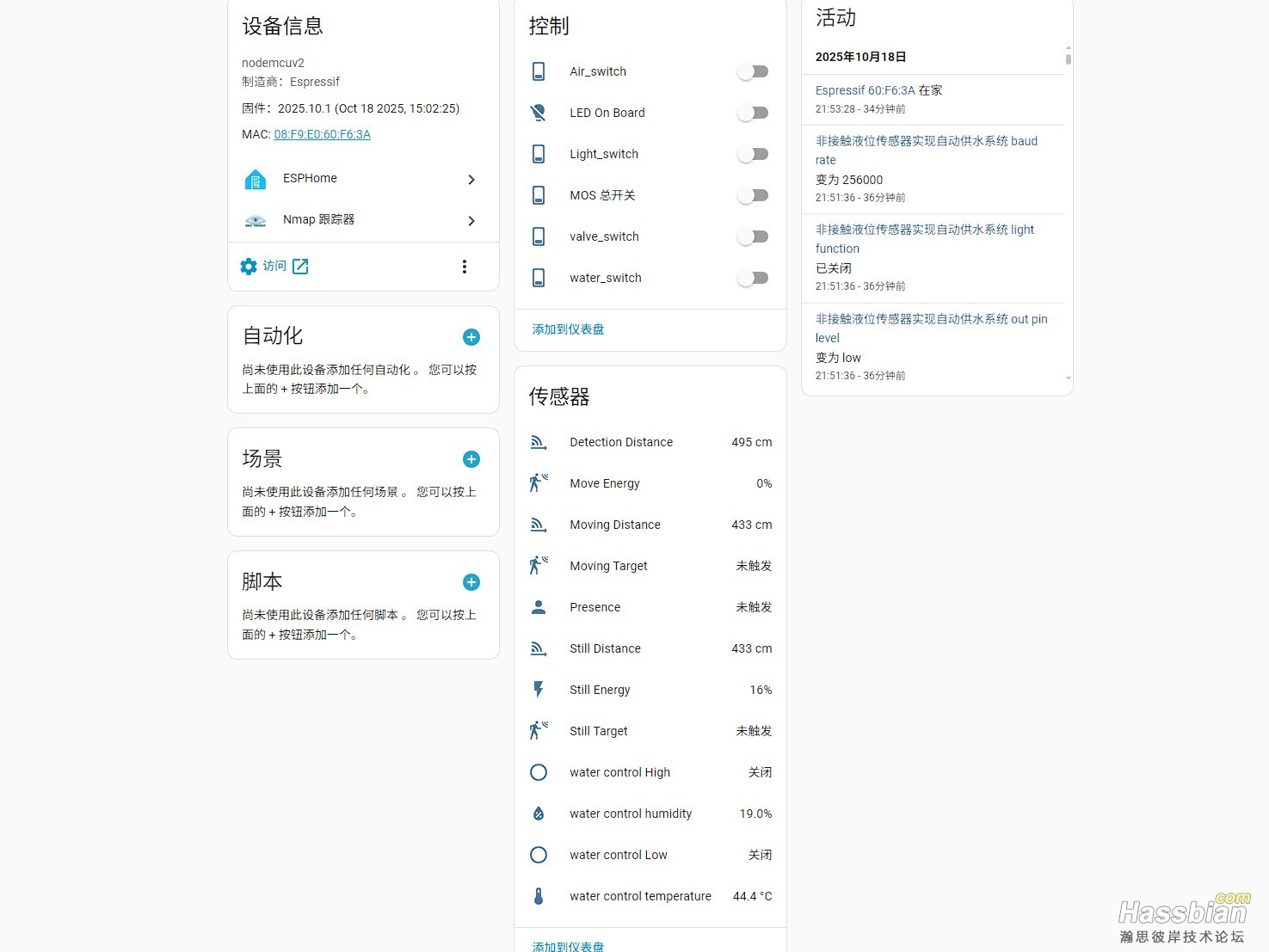

发表于 7 天前 | 显示全部楼层
看看我的 esp8266 主控 带温湿度传感器 光线传感器 带两个未接触液位传感器用来检测最高 最低液位,一个人体传感器,4路mos控制器,分别控制水泵 水阀 氧气 灯光 人体传感器检测人体距离接近且光线亮度低于设定数值后,可以打开灯带,全部用的12V直流电,漏电也不怕。

发表于 7 天前 | 显示全部楼层
tanbobo 发表于 2025-10-24 09:41
看看我的 esp8266 主控 带温湿度传感器 光线传感器 带两个未接触液位传感器用来检测最高 最低液位,一个人 ...
一下价格包邮价:
esp8266 9.00  万能版1.8(2块)无接触液位传感器:8  光线传感器 4 温湿传感器 3 4路mos开关 15(已经要注意输入控制电压3V-20V,8266的输出电压3.3V,高于3.3V的输入控制电压用不起)人体存在传感器2401 4元
9+8+8+4+3+15+4 合计50元搞定
