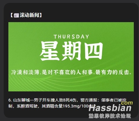

每日新闻 Home Assistant 集成
hacs_badge
一个用于获取和展示每日新闻的 Home Assistant 自定义集成,支持新闻自动滚动显示。

在自定义卡片中显示(HACS安装:Lovelace HTML Jinja2 Template card
type: custom:html-template-card
content: >
  {% set entity = 'sensor.gun_dong_xin_wen' %}<div style="color: white;"><p
  align="left"><h3 style="color: white; margin-bottom: 0px;">【📰{{
  state_attr(entity, 'title') }}】</h3><p align="left"
  style="color: white; font-size: 1.0em; margin-top: 10px;">{{
  state_attr(entity, 'current_news') }}

添加卡片提示实体不存在,改了实体名后就显示个每日新闻和滚动新闻,每次都去实体属性里面看?不知道是不是我哪里操作不对。

 楼主| 发表于 7 天前 | 显示全部楼层
nodeme 发表于 2025-10-16 09:02
添加卡片提示实体不存在,改了实体名后就显示个每日新闻和滚动新闻,每次都去实体属性里面看?不知道是不是 ...
集成中有数据吗?有数据,请说明你卡片设置的不对。

属性里面有内容,卡片设置是使用的在概览中显示的代码
content: >
