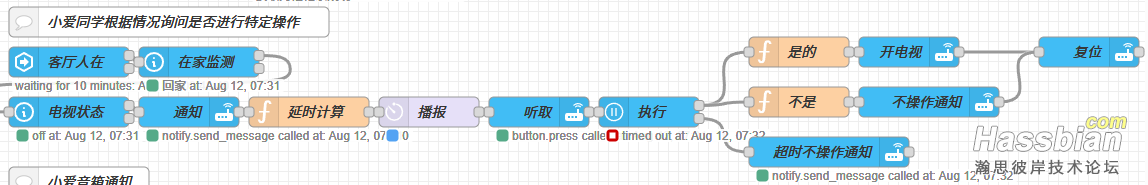

小爱主动询问后根据回答再操作实现方式:
(1)创建事件触发点:可以参照上面控制的实现方式,原理是一样的。例如使用虚拟事件,分别创建了“是的”“不是”来确定回答指向
(2)在小爱音箱的个人训练中,增加你可能使用的回答,统一指向你的事件触发点,方便后续随时根据自己及家人的用语习惯调整,需个人根据个人情况设置
(3)在node-red创建对应流程,整体思路:设置特定条件,触发,开始播放特定语句,唤醒音箱,自己说话,触发手动控制的特定词,执行特定行为,小爱播报行为结果,结束
在举例图中,我是有人在客厅10分钟,而且电视关着的情况下,小爱开始询问要不要帮忙开电视,在播放完文本后(这个时间采用了自行估算)听取我的回答,再根据我的回答或者我不回答,在后续继续触发操作
(4)实际测试,在回答后触发操作
注:1)这部分内容只是给出示例,因大部分都直接采取了自动化,询问场景相对较少,也不太容易根据实际情况分开触发,比如客厅开电视这个询问,应该是要加上是不是有客人以及时间段限定
2)本质上是可以直接在nr流程通过传递参数,直接只获取自己对小爱音箱说的话就触发对应操作,只是为了方便随时根据情况修改触发词以及虚拟事件本地化尽量减少延迟才给出这个方式示例

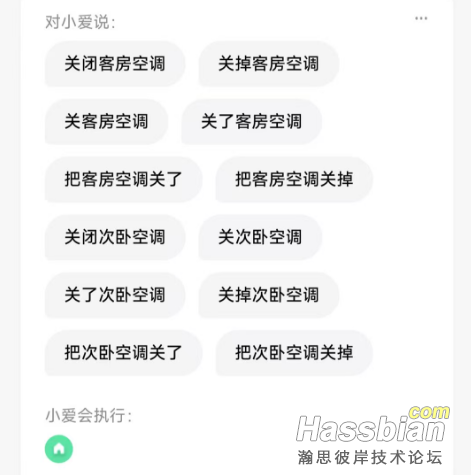

发表于 2025-8-7 14:29:53 | 显示全部楼层
直接在小米音箱app中训练一下她就好了,让她回答什么都可以,https://blog.lida1985.eu.org/arc ... u-ni-ji-kai-guan-ji
