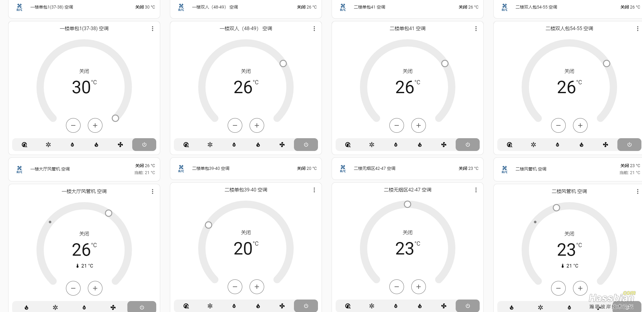

通过论坛能实现单点IP控制 没法多个IP  用的自带PING功能  能否有教程指点下多个IP检测 比如1通2不通 还保留空调  1  2都关闭 空调才关闭 反之  1通2不通 空调也打开  2通1不通 空调也打开
111

发表于 2025-10-17 16:28:56 | 显示全部楼层
kfwblm 发表于 2025-10-17 15:47
通过论坛能实现单点IP控制 没法多个IP  用的自带PING功能  能否有教程指点下多个IP检测 比如1通2不通 还保 ...
你说的这种,在自动化很容易实现,如果在HA中,那需要编辑的自动化比较多。
列:
1号包空调组(包含IP 192.168.2.1-192.168.2.4)
注:ping组 可通过多次添加 ping 实体实现,或者使用python脚本.
自动化:
触发 :1号包空调组  =  off
条件:192.168.2.1-192.168.2.4  都 = off
动作:关闭1号包空调组
description: ""
mode: single
triggers:
  - trigger: state
    entity_id:
      - binary_sensor.10_10_10_10
conditions:
  - condition: and
    conditions:
      - condition: state
        entity_id: binary_sensor.10_10_10_1
        state: "off"
      - condition: state
        entity_id: binary_sensor.10_10_10_2
        state: "off"
      - condition: state
        entity_id: binary_sensor.10_10_3
        state: "off"
      - condition: state
        entity_id: binary_sensor.10_10_10_4
        state: "off"
actions:
  - action: climate.turn_off
    metadata: {}
    data: {}
同理,你有多少台空调,那么就需要多少个IP组。
如果从你发的图片出发,8台空调,需要添加 8个组,添加开启空调自动化至少8组,关闭也一样。
还是推荐 基于 温湿度  自适应去打开或者关闭空调,简单,省电。频繁的使用pingIP开关空调,并不是一个好想法。
