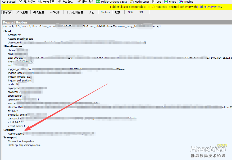

inspoy 发表于 2025-8-26 20:12
请问楼主接口鉴权是怎么搞的呀
请求头.png fiddler抓取的会有 request headers, 里边有authorization串,作为一个参数,配置到http节点里就可以。

发表于 昨天 20:12 | 显示全部楼层
请问楼主接口鉴权是怎么搞的呀
