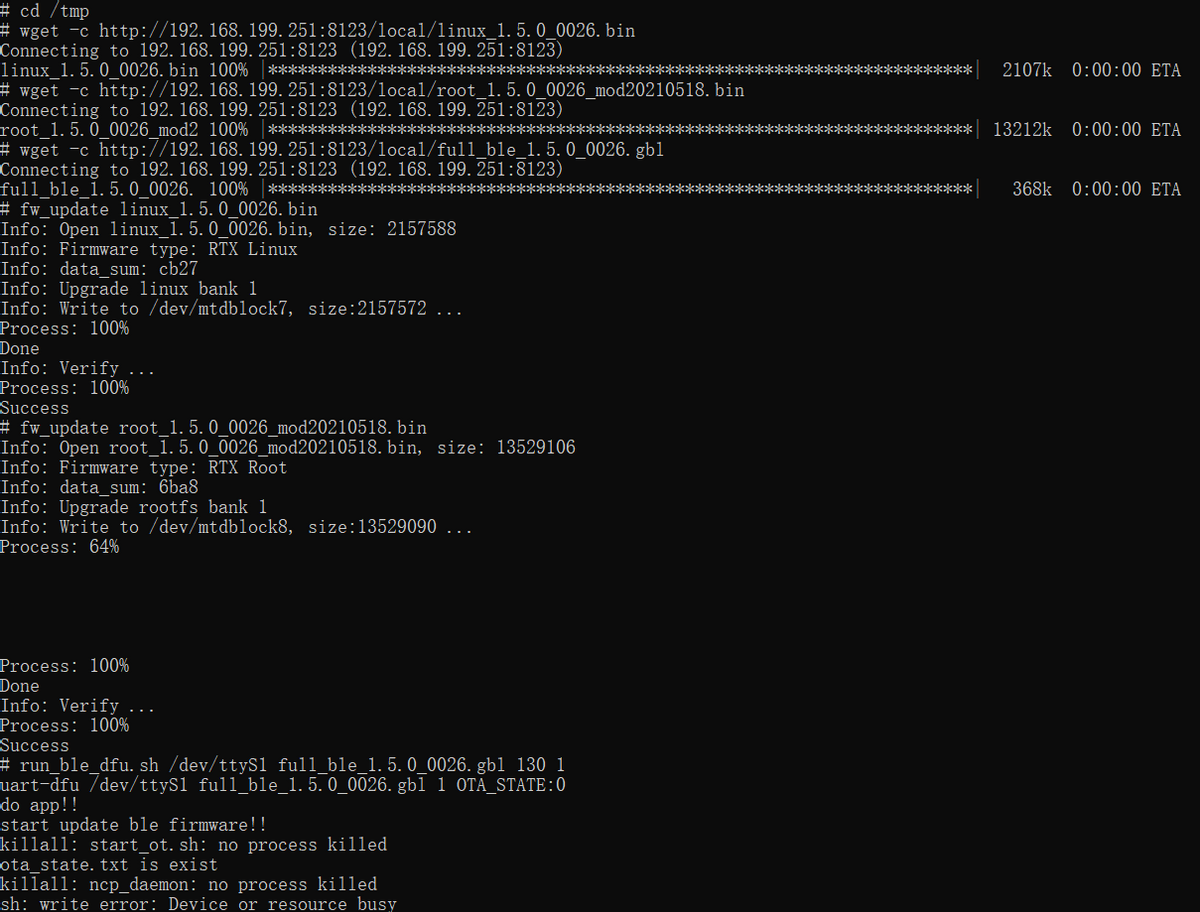

然后一步步键入以下命令:
cd /tmp
wget -c http://192.168.199.251:8123/local/linux_1.5.0_0026.bin
wget -c http://192.168.199.251:8123/local/root_1.5.0_0026_mod20210518.bin
wget -c http://192.168.199.251:8123/local/full_ble_1.5.0_0026.gbl
#以上路径替换为你自己的固件存放路径,我固件直接丢ha的www文件夹下了。
fw_update linux_1.5.0_0026.bin                                                 #刷入米家Kernel
fw_update root_1.5.0_0026_mod20210518.bin                        #刷入改版rootfs
run_ble_dfu.sh /dev/ttyS1 full_ble_1.5.0_0026.gbl 130 1         #刷入蓝牙固件
等全部成功后输入 reboot重启网关,或者直接断电重启。

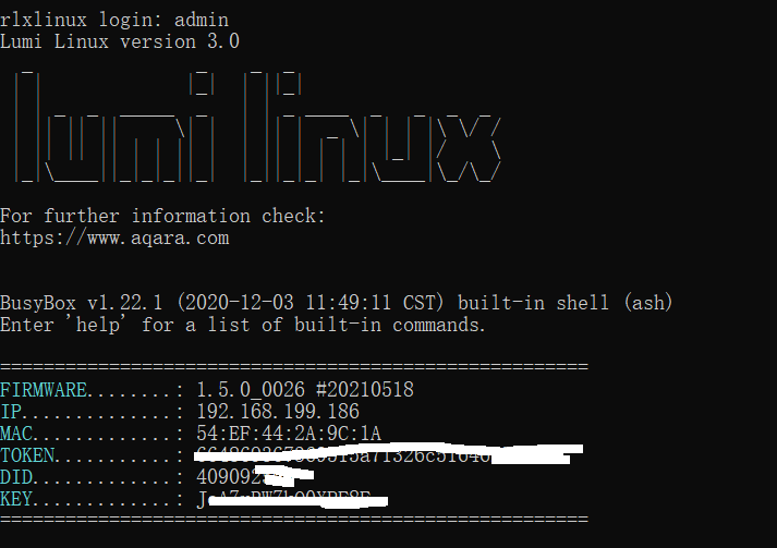

此时再通过telnet命令进入网关,会看到如下所示,说明已经成功。
剩下的就是重新在配置里添加xiaomi gateway3集成,选择多模网关。记得在网关集成配置里打开这个开关:网关 Firmware Lock(作用是锁定网关,不让网关通过米家自动或手动误升级)。
