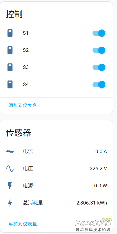

8. 这个时候hass的鸿雁插件应该能发现设备了,加入之后控制。
hass设备实体如下:
