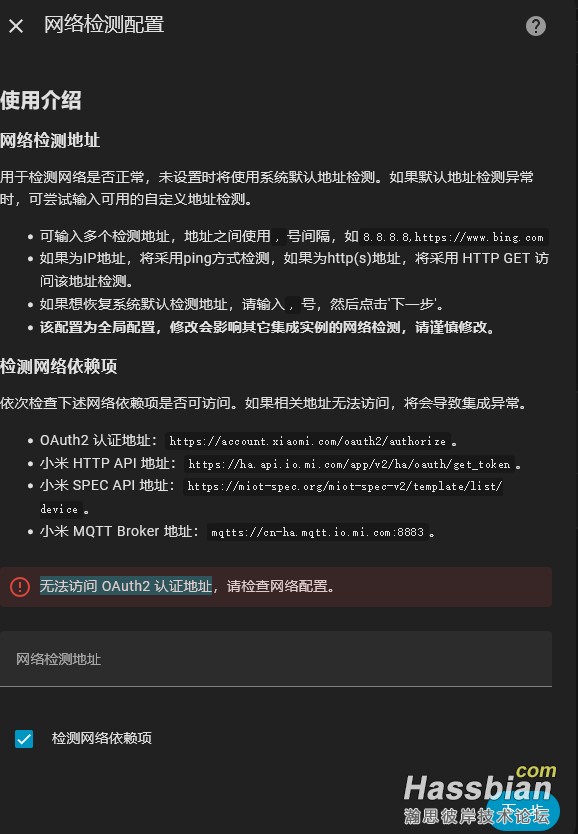

 楼主| 发表于 2025-9-2 15:55:12 | 显示全部楼层
勾选集成网络配置——检测网络依赖项,点击下一步显示”无法访问OAuth2认证地址,请检查网络配置。“

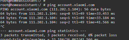

但是我SSH能ping通account.xiaomi.com
