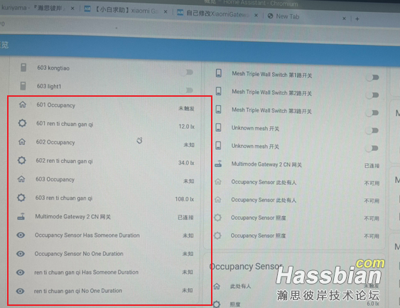

感谢大佬回复,如图可见网关和灯都连接正常,小米人在传感器接入进来了但是状态显示未知,光照那个数值也一直没有更新过,捂住传感器或者手电筒照明也没有变化。 12.png 18.png

 楼主| 发表于 2025-6-13 15:40:06 | 显示全部楼层
qjrxsoft 发表于 2025-6-13 13:19
噢,楼主你这个是蓝牙版的存设备,看截图设备应该是能被Gateway3集成识别,估计就是数据没有上报的原因, ...
21.jpg 试了下,还是不行。依然显示不可用

 楼主| 发表于 2025-6-13 15:41:18 | 显示全部楼层
kuriyama 发表于 2025-6-13 15:40
试了下,还是不行。依然显示不可用
显示未知

 楼主| 发表于 2025-6-18 17:19:06 | 显示全部楼层
qjrxsoft 发表于 2025-6-13 17:02
你下载我最新修改的版本试试看,下载地址:https://bbs.hassbian.com/forum.php?mod=viewthread&tid=2949 ...
