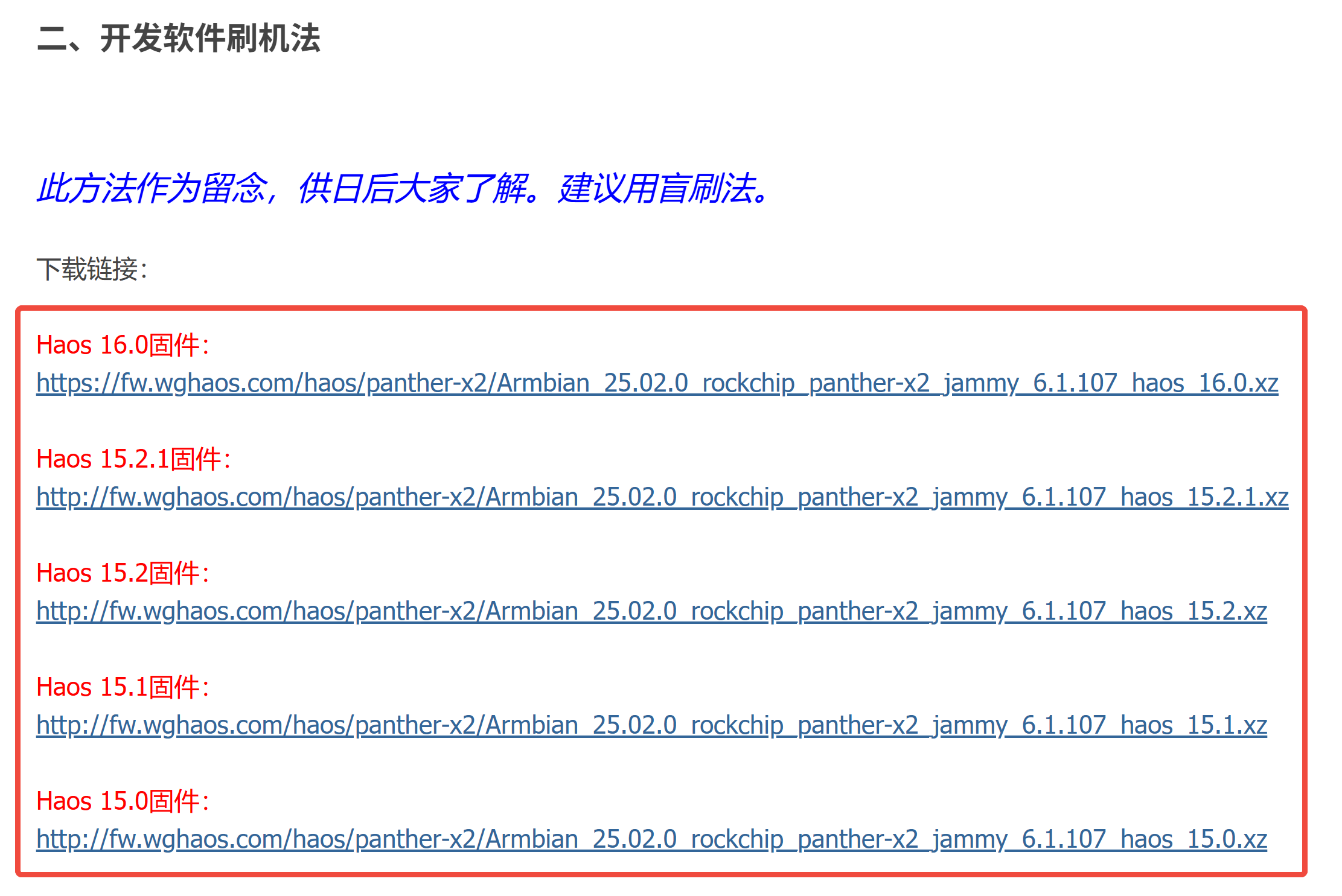

请问盲刷版的镜像下载地址是这些中的一个吗?
还是说要从专门的地址中下载

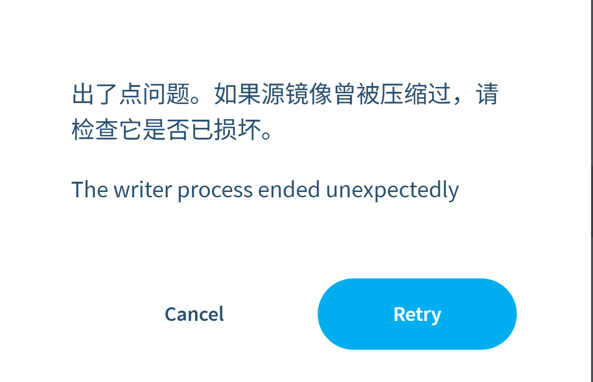

使用balenaEtcher烧录Armbian_25.02.0_rockchip_panther-x2_jammy_6.1.107_haos_16.0.xz 后,提示错误

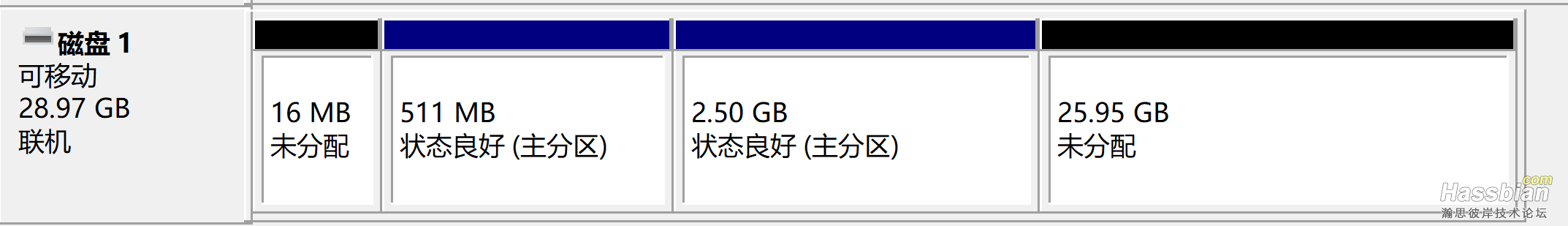

确实用的是 balenaetcher 的最新版,从官网下载的;sd卡用的闪迪的。
虽然楼主教程中是说将下载报解压后再烧录,但是我看了 B 站某博主的教程,是直接用的xz文件。
所以我页是将xz文件直接烧录到sd卡中的,烧写完成之后,在校验的那一步报的上述错误。但是从磁盘管理中看烧写的分区都已经成功了:
不行,我换张卡尝试一下吧。

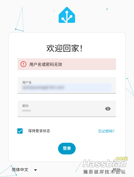

现在遇到了新的问题:HA 登陆页输入用户名密码后,提示不正确的问题。
目前只有第一次登陆的那台笔记本edge浏览器由于记录了会话状态,能直接进入,其他浏览器在登陆时就会提示用户名、密码错误:

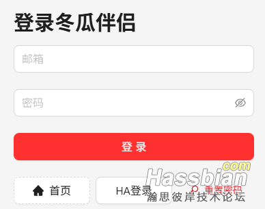

我使用登陆伴侣重置了HA的密码,在登陆伴侣页可以完成登陆
但是HA的那个登陆页面依然报用户名密码错误
