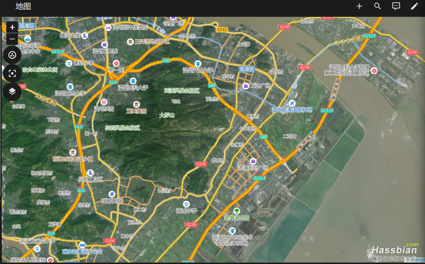

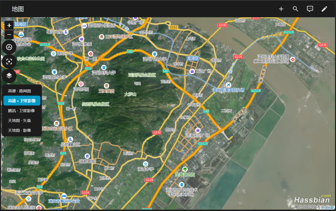

感谢论坛中几位大佬出了天地图和高德地图,受此启发,借助workbuddy做了本项目;
## 功能特性
- **5种底图**:高德卫星、腾讯卫星、天地图矢量/影像(需要API KEY)
- **服务端纠偏**:自动把 GCJ-02 / BD-09 坐标系偏移修正回 WGS84,路网与实体精准对齐
- **像素级精确纠偏**:每张瓦片最多拼 4 张源图,精度到亚像素;关闭后省 CPU
- **百度网格支持**:完整实现 BD09MC 椭球墨卡托投影与百度自有瓦片网格
- **地图工具栏**:地图右下角浮动按钮,一键切换底图数据源,无需进设置页
- **暗色模式压暗**:栅格底图无暗色版本,可在 HA 暗色主题下自动压暗
- **零前端依赖**:不装 Lovelace 卡片、不拦截瓦片请求,只换一个 MapLibre 样式
