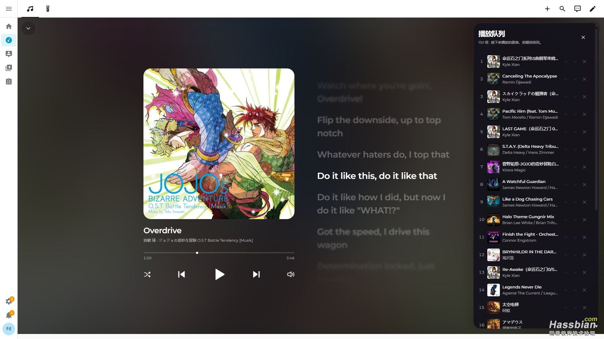

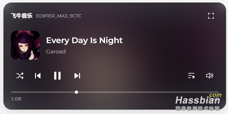

第一种是把它放在平时使用的 Home Assistant 仪表盘里,作为一个比较紧凑的音乐播放器。
平时只占一小块位置,可以显示封面、歌曲信息、进度和播放控制,也可以切换成歌词模式。
点击封面可以展开当前歌曲页面,点击右上角可以直接打开整个音乐库。

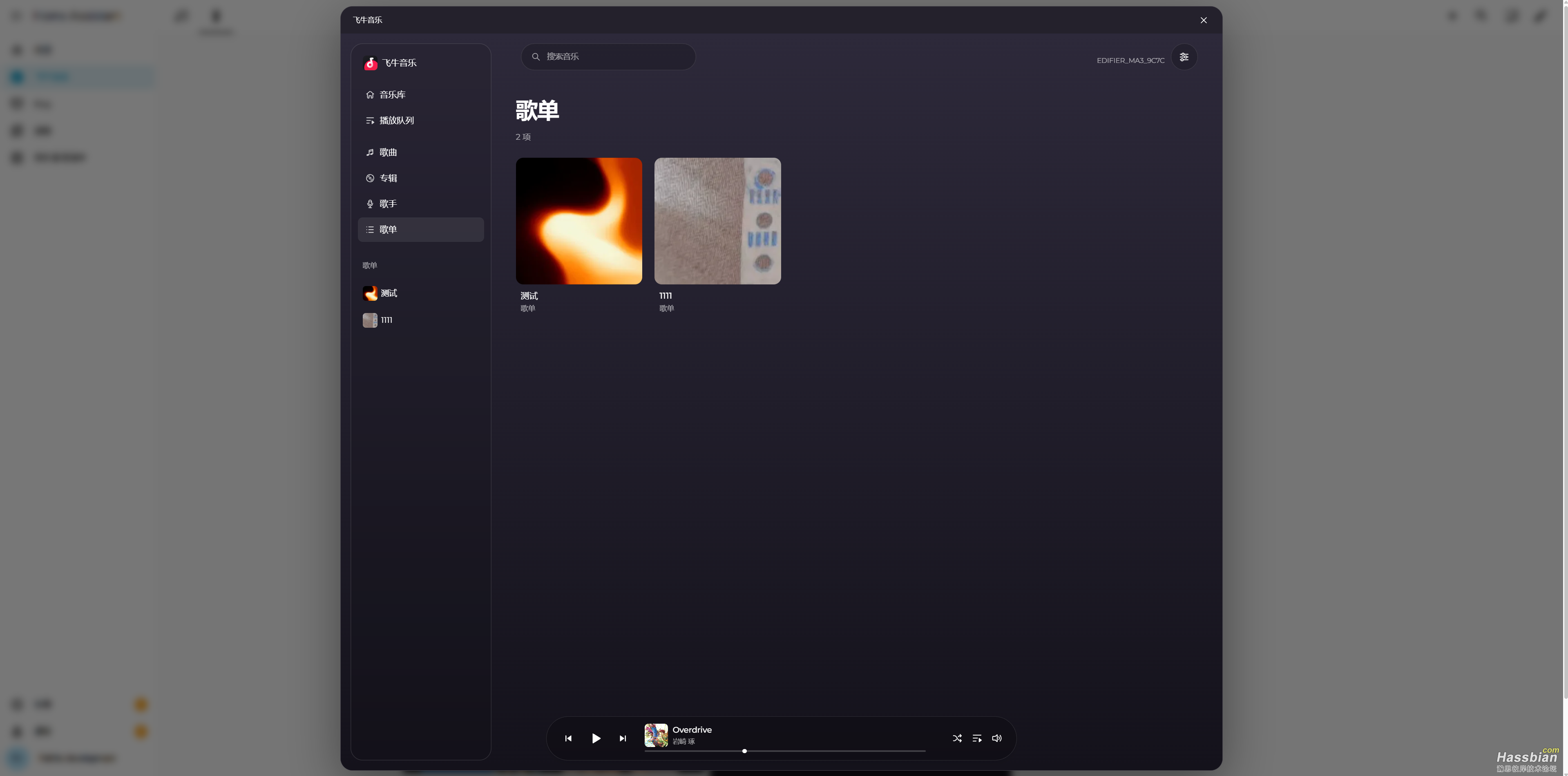

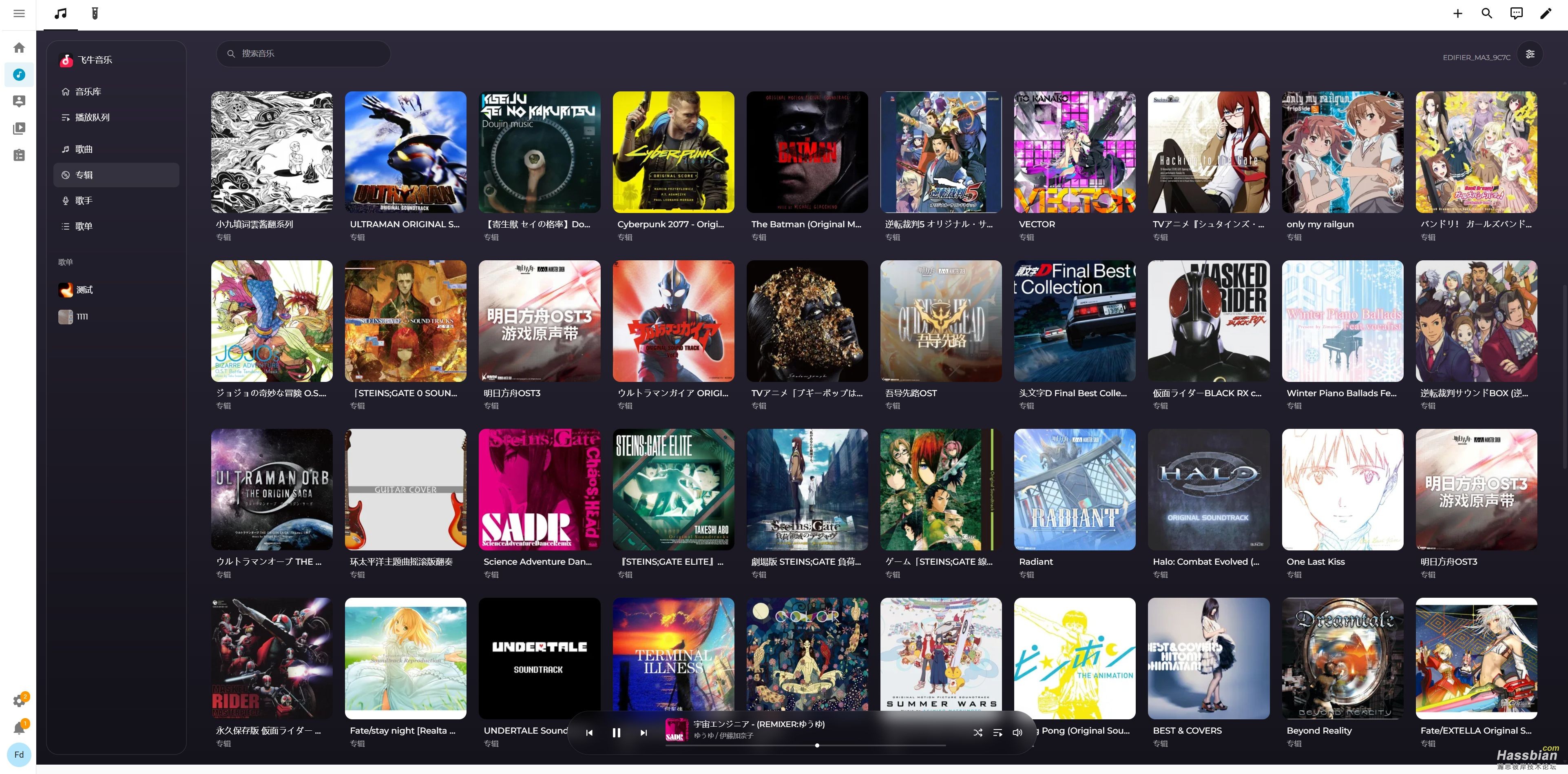

第二种是直接给飞牛音乐单独做一个 Home Assistant 页面。
把 HA 视图设置成“面板”,然后让飞牛音乐卡片占满整个页面,就可以把它当成 HA 里面的一个独立音乐 App 使用。
可以浏览:
  • 歌曲
  • 专辑
  • 歌手
  • 歌单
并且支持横屏、竖屏和全屏播放界面。

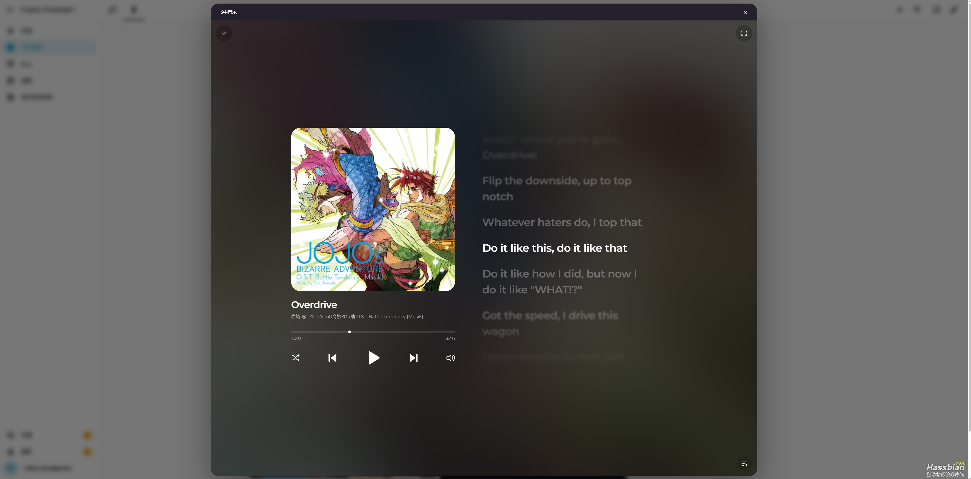

歌词
播放页面支持同步歌词。
有时间轴的歌词可以跟随播放滚动,也可以手动查看。
点击歌词旁边的时间按钮可以直接跳转到对应播放位置。
如果歌词时间稍微有偏差,也提供了提前、延后以及手动设置歌词偏移的功能。
普通纯文本歌词也可以显示,不过因为本身没有时间轴,所以不能自动跟随播放。
独立播放队列
除了界面之外,这个集成也创建了自己的飞牛音乐播放器实体。
每一个选择的 HA 音箱都会对应一个飞牛播放器,并且拥有自己独立的播放队列。
目前队列支持:
  • 整张专辑 / 歌单播放
  • 追加到队列
  • 下一首播放
  • 调整歌曲顺序
  • 删除歌曲
  • 随机播放
  • 循环播放
不同音箱的队列互不影响。
例如客厅音箱和卧室音箱可以同时播放完全不同的飞牛音乐内容。
队列在 Home Assistant 重启之后也会保留。

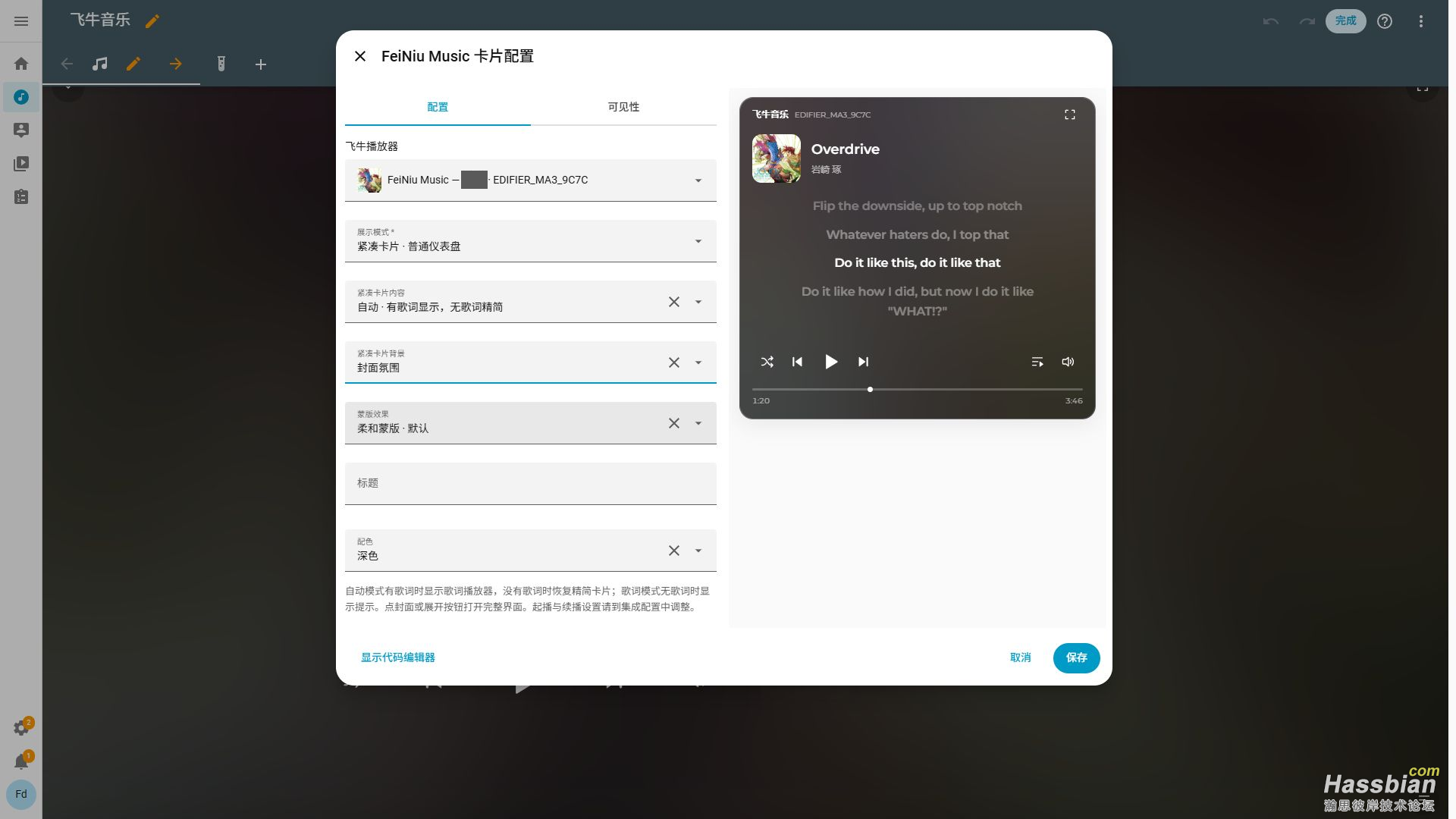

卡片
卡片不需要单独安装。
安装 FeiNiu Music 集成之后,前端卡片也会一起安装并自动注册。
然后在 Home Assistant 仪表盘里直接:
添加卡片 → FeiNiu Music
就可以通过可视化编辑器配置。
目前可以设置紧凑播放器、歌词播放器、自动模式、固定背景、封面氛围背景、柔和蒙版、透明玻璃效果、深色 / 浅色主题等。
