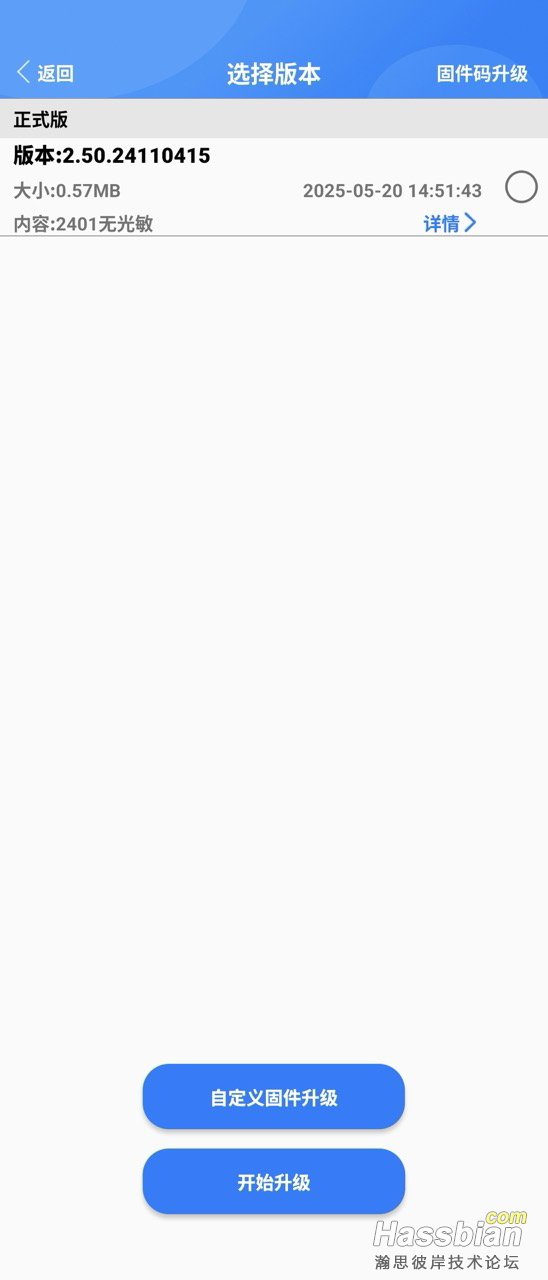

固件有两个

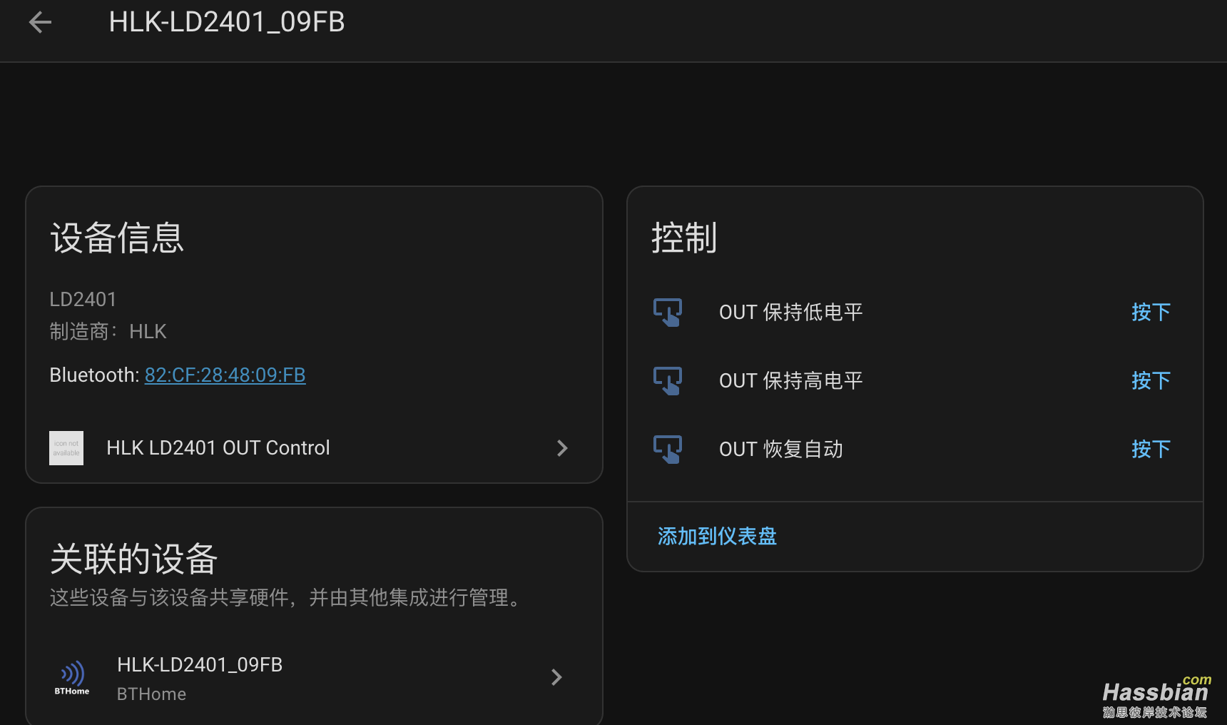

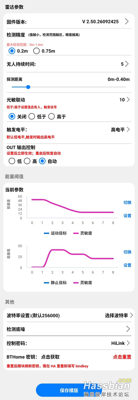

一个只添加了原生 OUT 控制功能,需要连接后配合集成使用 LD2401 添加 OUT 控制功能

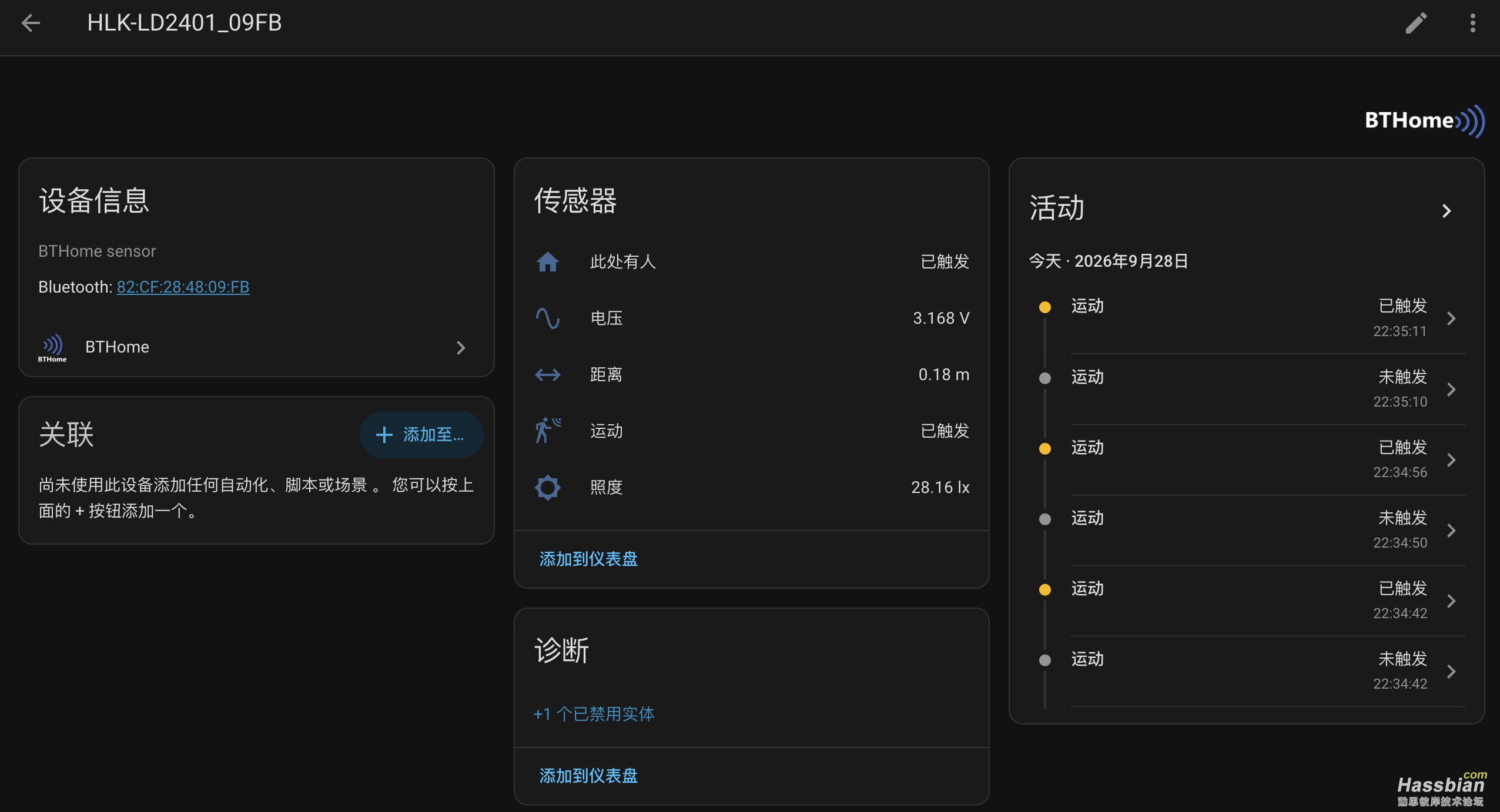

另一个利用自带的 500ms 周期广播,替换为 BTHome V2 数据包,因为涉及到人在数据,所以用了加密协议,bindkey 去 app 复制 LD2401 添加 BTHome 功能
更新了双向广播,模块发送标准 BTHome,中枢 ESPhome 发送魔改 BTHome,控制 OUT 输出
