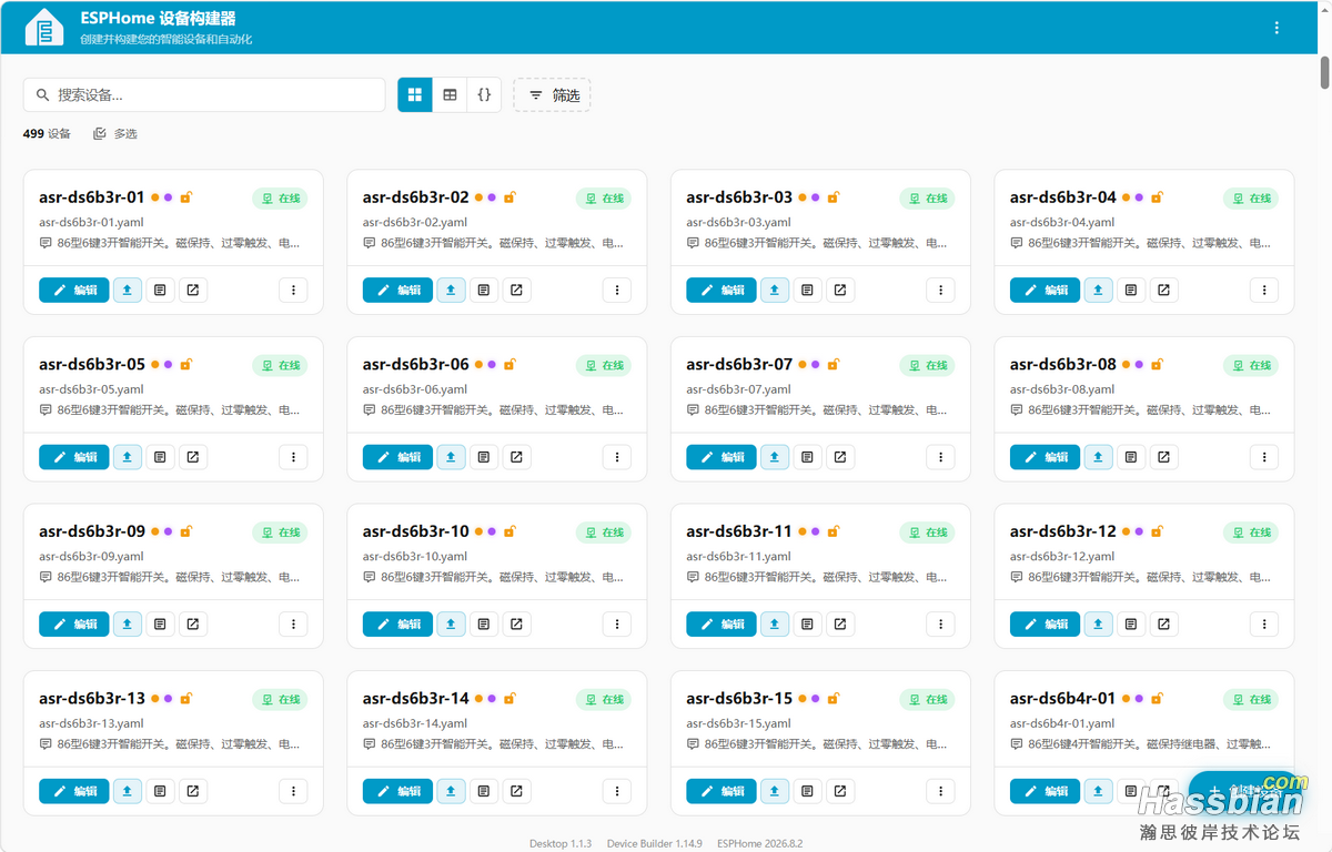

可惜当时找了半天,完全找不到既能本地接入HA,又使用磁保持继电器的智能开关。对国内的厂商失望至极,便打算自己学习手搓。然后就有了《玩转ESPHome之二》这个帖子。

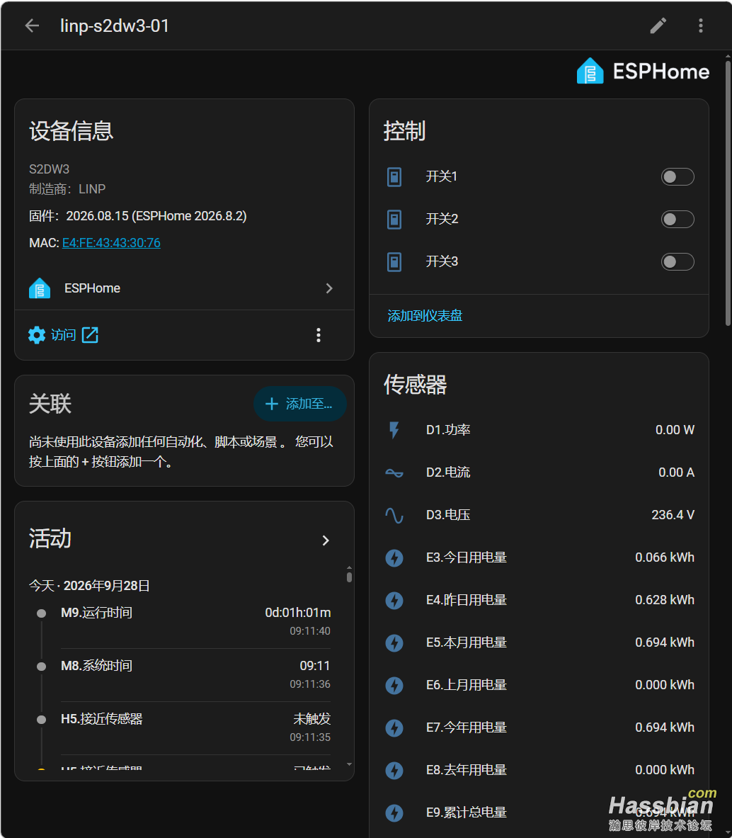

      如上图所示,现在已经有几百个使用磁保持继电器的智能开关在使用中,最久的差不多也有3年了吧,的确是完全解决了继电器触点粘连的问题,缺点就是费时费力,讨厌画图、讨厌寻找、购买和管理各种物料、讨厌焊接,被阻焊剂熏得半死。特别是现在各种大屏智能开关横行的年代,靠DIY真的越来越力不从心。有一天,litchiate大佬发布了磁保持继电器过零开关新风控制板的帖子,立马想到一种“事半功倍”的方式,可以根据自己的喜好购买市面上各种高大上的大屏智能开关,然后只需改造继电器板,把普通继电器换为磁保持继电器,这样既可以拥有工业级外观,又能有超强的带载能力,还能节省大量的DIY时间。不过由于这两年处于躺平状态,没啥需求,一直没有动手。直到gasment大佬发布了【ESPhome】【全网首发】领普S2 星环触屏开关 软硬件完整分析& ESPHome 适配移植的帖子,正好没玩过LVGL,就顺手下了一单:
开关到货后,准备开玩时吓了一大跳! LVGL这玩意不是一般的复杂,各种参数看得头晕脑胀,玩不转、玩不转。这开关原厂标注普通负载<500W,LED灯<200W,这几乎是玩具级别,根本不够用,必须改,必须改,先把继电器板拆出来观察一下,觉得正适合用来验证改造方案。
