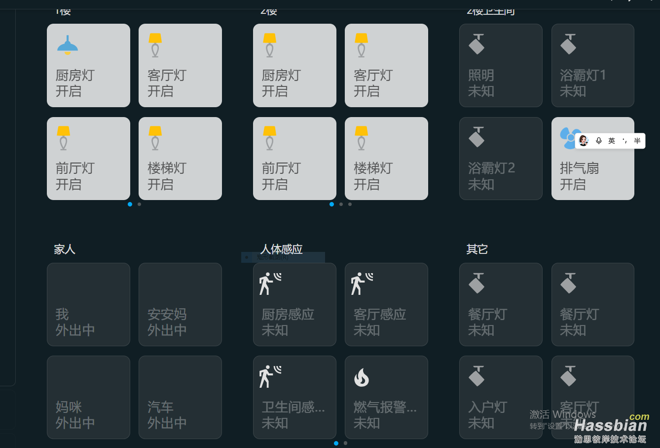

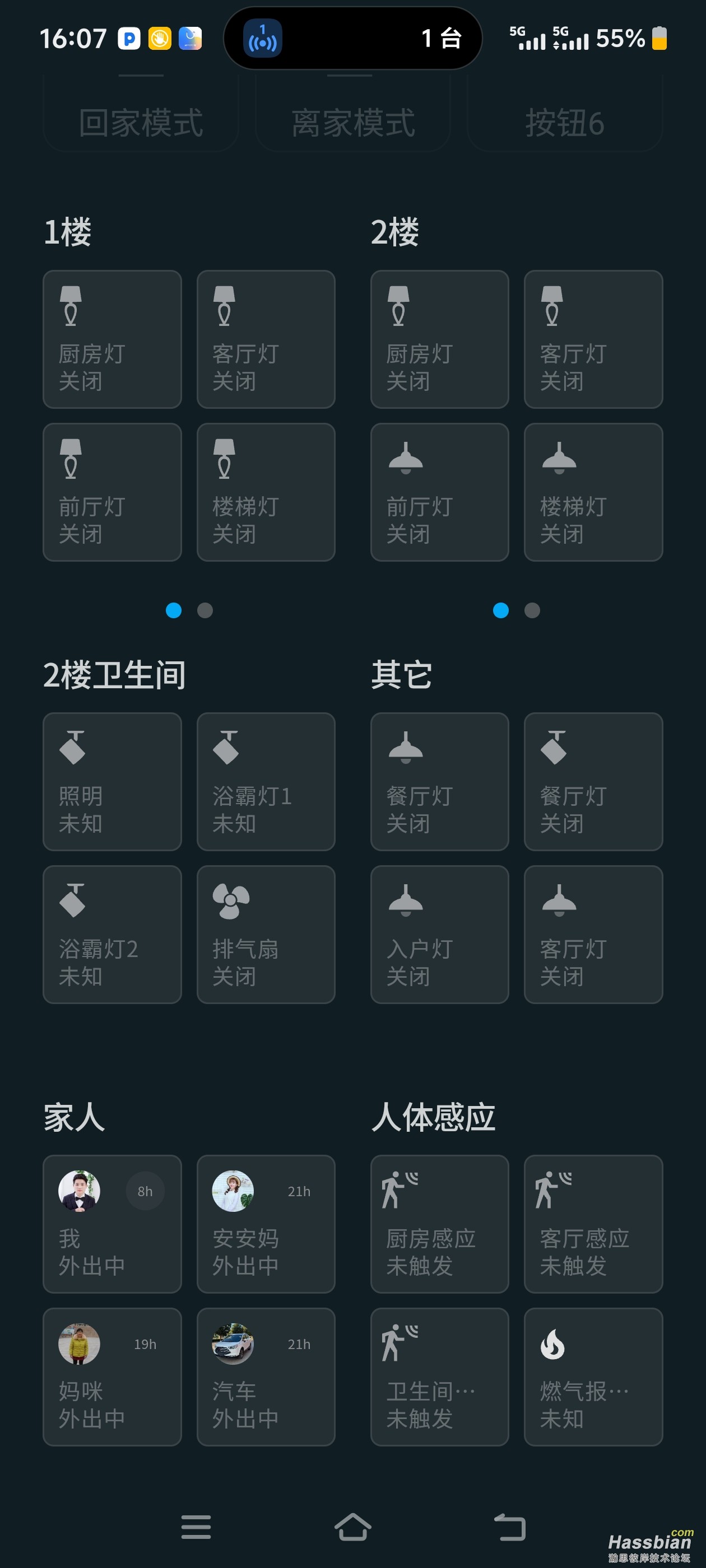

入坑是这里 https://bbs.hassbian.com/thread-14189-1-1.html  开始觉得 这个UI 挺好看的
中间折腾过一次,没折腾成功,前几天费时间折腾了 下 ,各种报错 ,不过好在有AI 加持的情况下,开始
问了豆包,没搞定,最后问了deepseek 才 搞定 ,一想到豆包 就想到 那个 豆包 说蘑菇没毒 可以放心吃,
然后那人进医院了

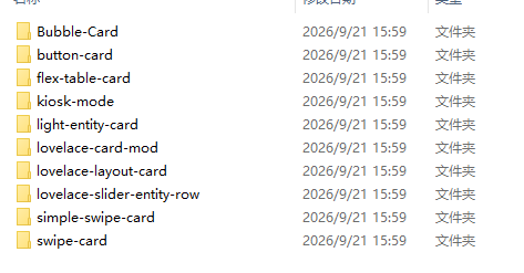

教程开始 先安装卡片
然后 把 目录下的 ui-lovelace.yaml 和 复制到你的根目录
   packages 文件夹 和  tablet  文件夹 也复制到根目录
然后  configuration.yaml 添加  如下代码
homeassistant:
  packages: !include_dir_named packages
lovelace:
  mode: storage
  dashboards:
    tablet-lovelace:
      mode: yaml
      title: 我的家
      icon: mdi:tablet-cellphone
      show_in_sidebar: true
      filename: ui-lovelace.yaml
      #filename: lovelace-black.yaml
重启后
然后 切换主题  为 tablet   就基本成功  最后就是  改ui-lovelace.yaml
把里面的 开关和 实体名字  替换成自己的
ui-lovelace.yaml 有说明  按需求改   这个是电脑 和手机 都兼容的界面
ui-lovelace.yaml里面 引用的 yaml文件实体也需要替换成自己的
请勿照搬

需要安装的卡片
需要安装的卡片
电脑界面
电脑界面
手机界面
手机界面
