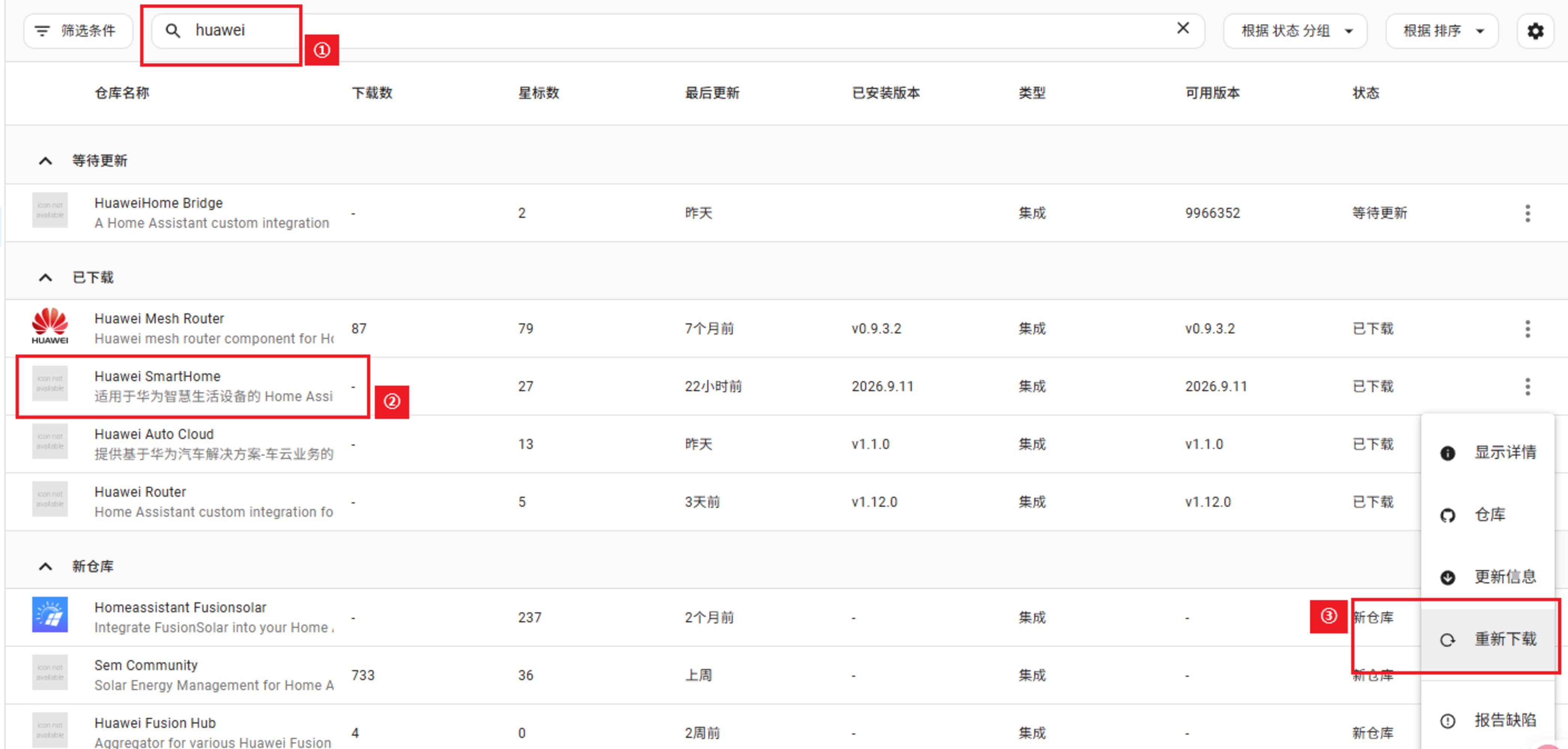

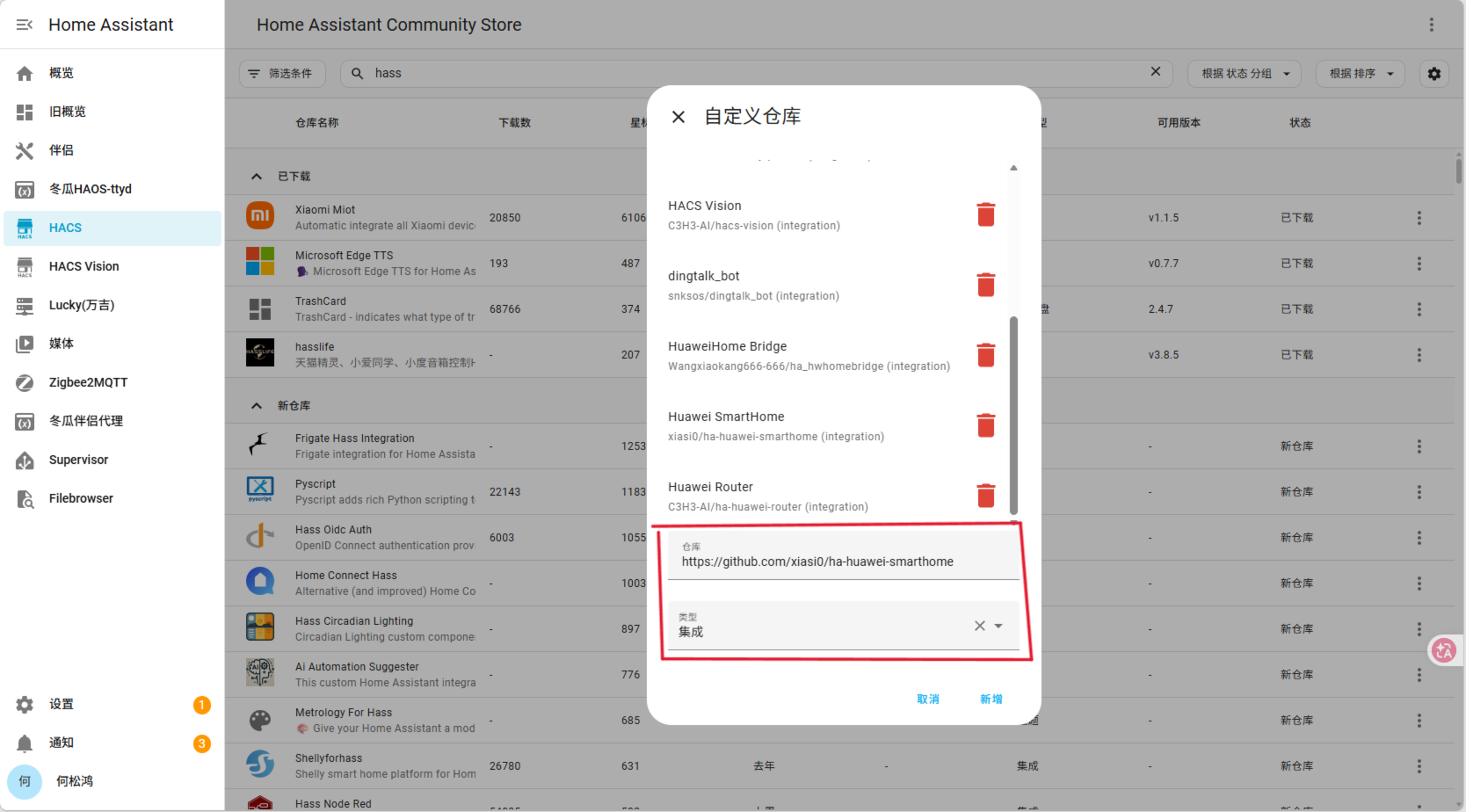

1、HACS安装huawei smarthome
进入hacs商店 → 点击右上角三个点 → 添加自定义仓库
【仓库地址】https://github.com/xiasi0/ha-huawei-smarthome
在hacs搜索框搜索huawei → 找到huawei smarthome集成 → 安装集成并重启

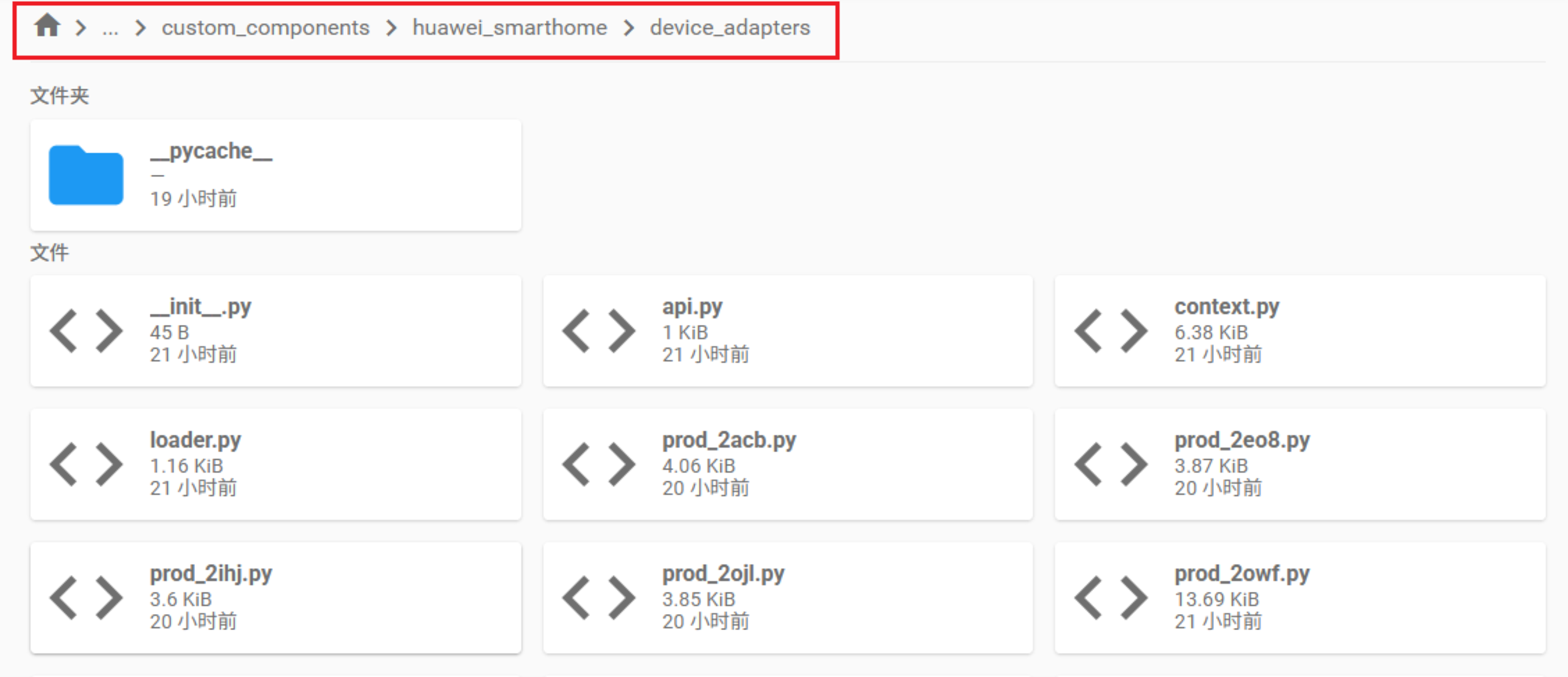

2. 导入适配器文件
重启ha后, 打开文件管理器, 进入以下目录:
【HAOS版目录】/homeassistant/custom_components/huawei_smarthome/device_adapters
【docker版目录】/config/custom_components/huawei_smarthome/device_adapters
这里存放的是适配器文件, 每个型号的设备, 都对应一个适配器, 没有适配器的设备将没有实体.
你需要自己为你的设备进行适配, 或者从社区下载以及适配好的适配器, 然后导入上面的目录.

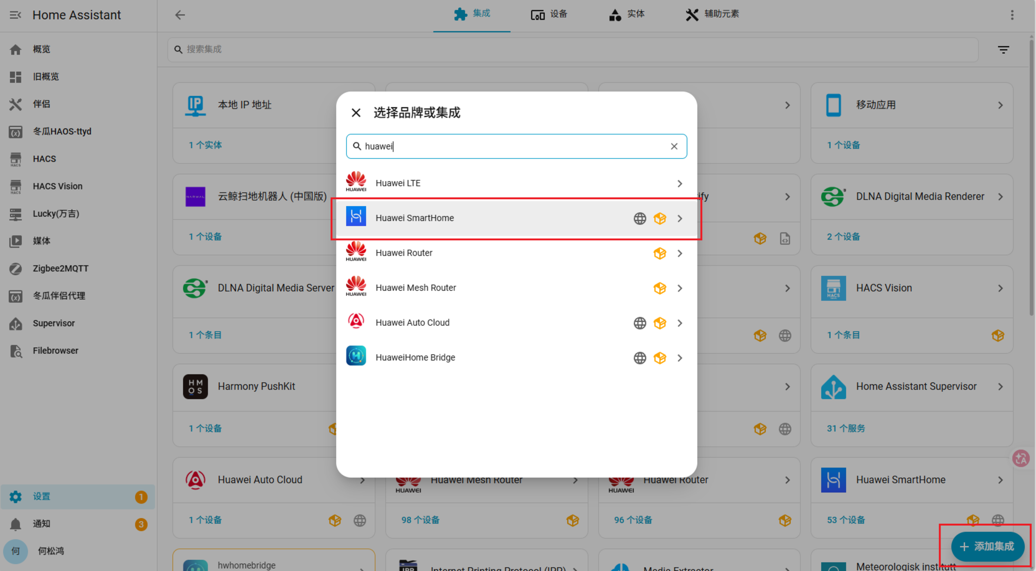

3. 添加华为集成

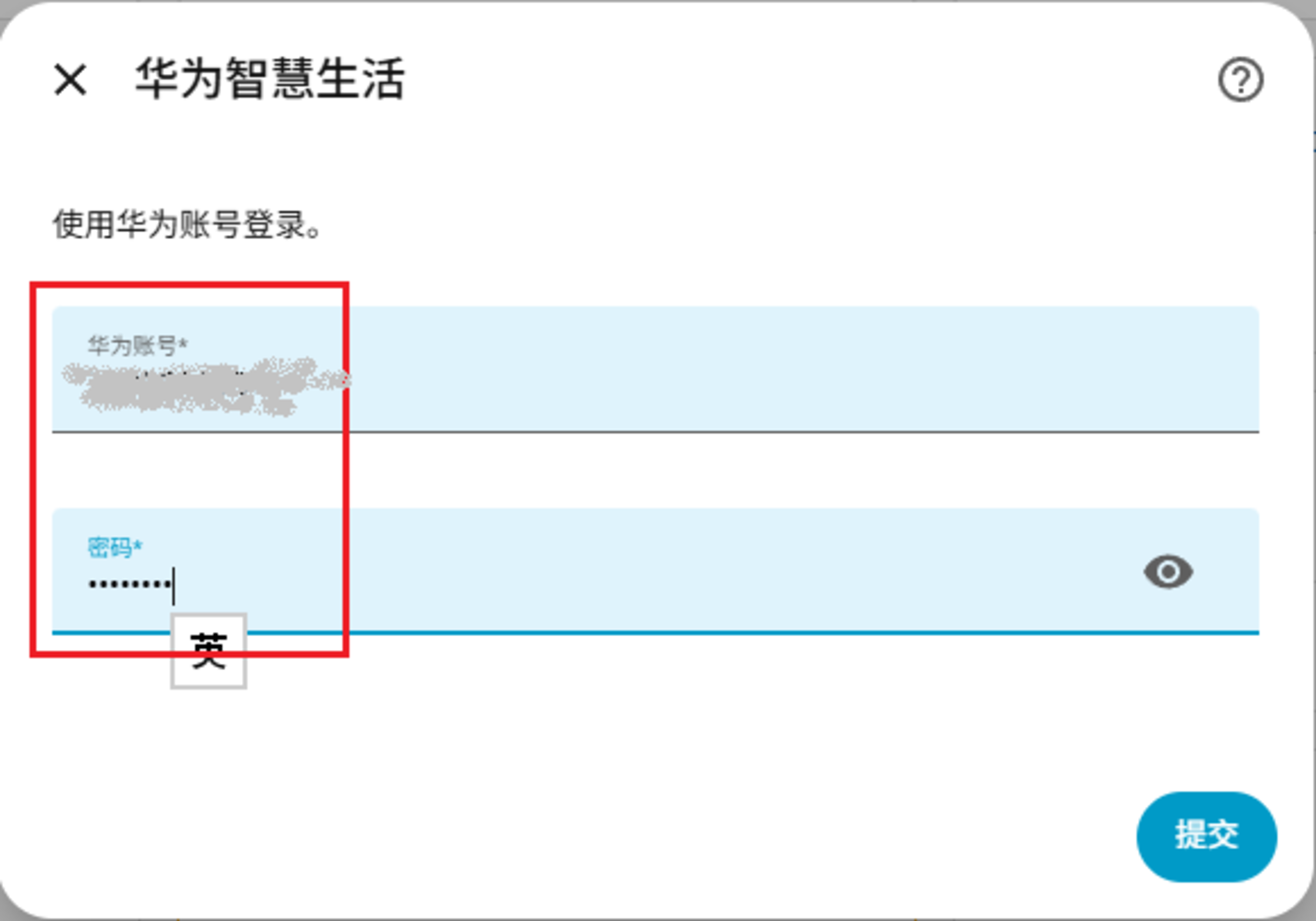

进入HA设置 → 设备与服务 → 右下角添加集成 → 搜索huawei → 选择[huawei smarthome]集成
输入华为账号和密码, 后面会弹出挑战码的输入框,
实际上就是鸿蒙系统的验证码, 与手机号无关, 是通过鸿蒙系统推送的,
使用登陆了相同账号的鸿蒙5.0以上的设备即可收到挑战码.

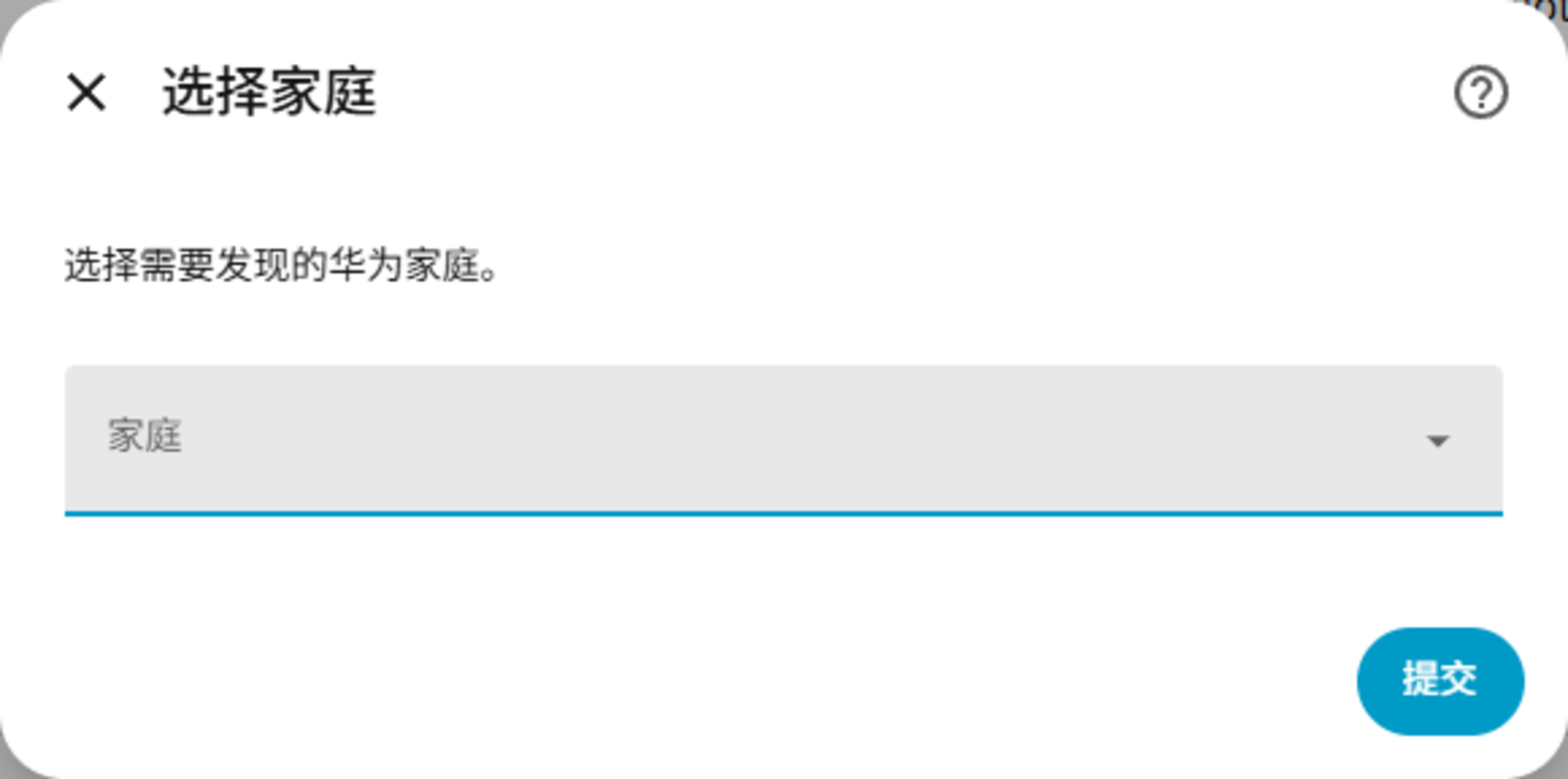

鸿蒙4.3设备也能收到, 但那时候这个验证服务还不成熟, 有一定概率收不到.
验证成功后, 会提示选择家庭, 选择你需要加入的家庭即可.

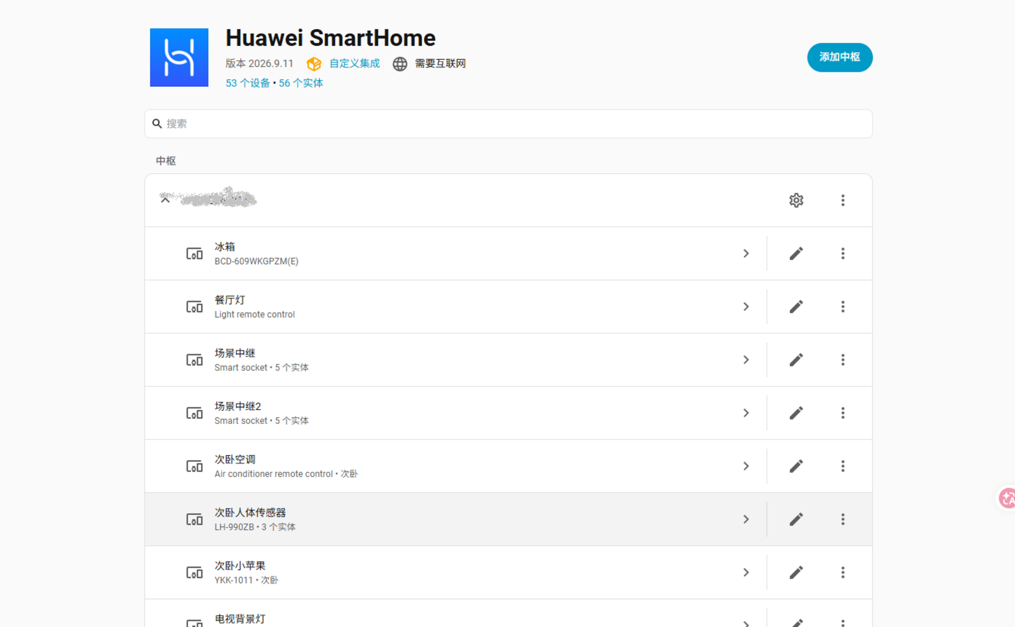

然后你就可以看到智慧生活的设备已经全部同步过来了, 包括智慧生活添加的第三方云云互联的设备, 都可以支持接入, 因此某些不支持接入HA的第三方设备, 也可以通过这个集成桥接进来.

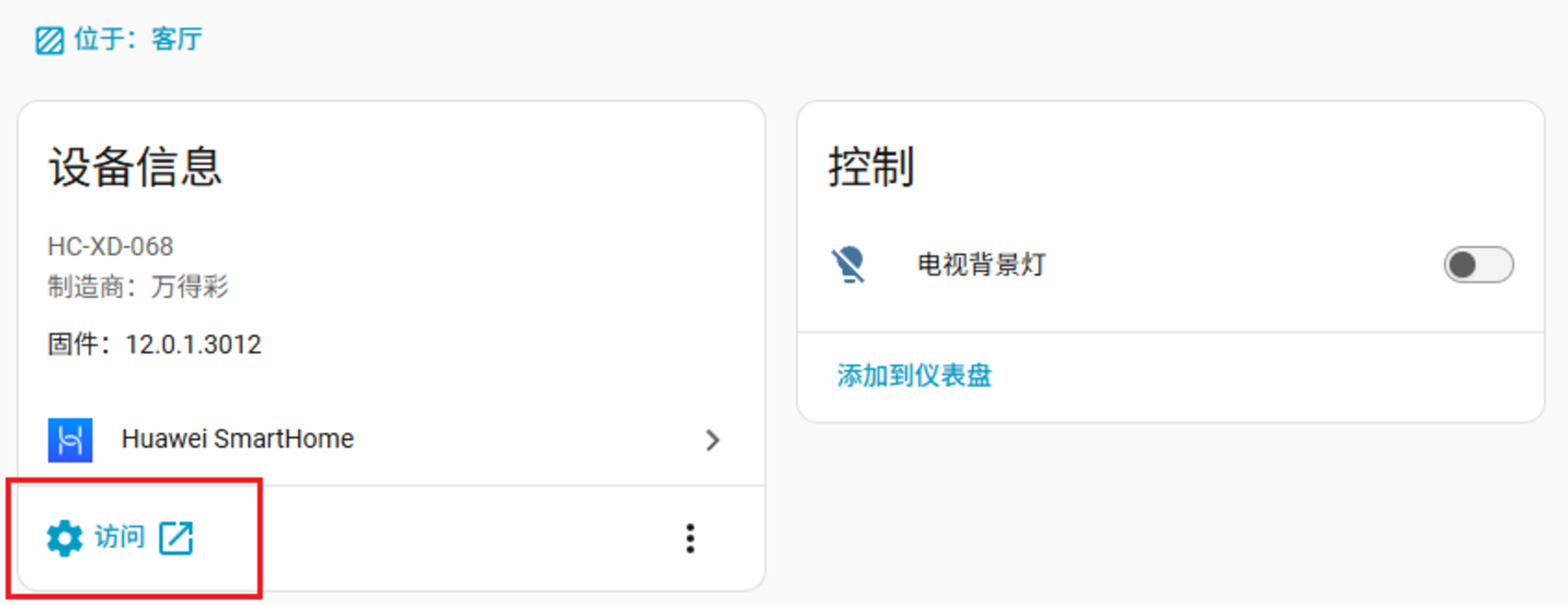

4. 设备适配问题
目前大部分灯具的开关以及调光调色, 大部分窗帘电机, 大部分的传感器, 包括ai超感, 大部分门锁, 都支持适配接入.
目前已适配的设备列表: https://github.com/xiasi0/ha-huawei-smarthome/blob/master/docs/supported-devices.md

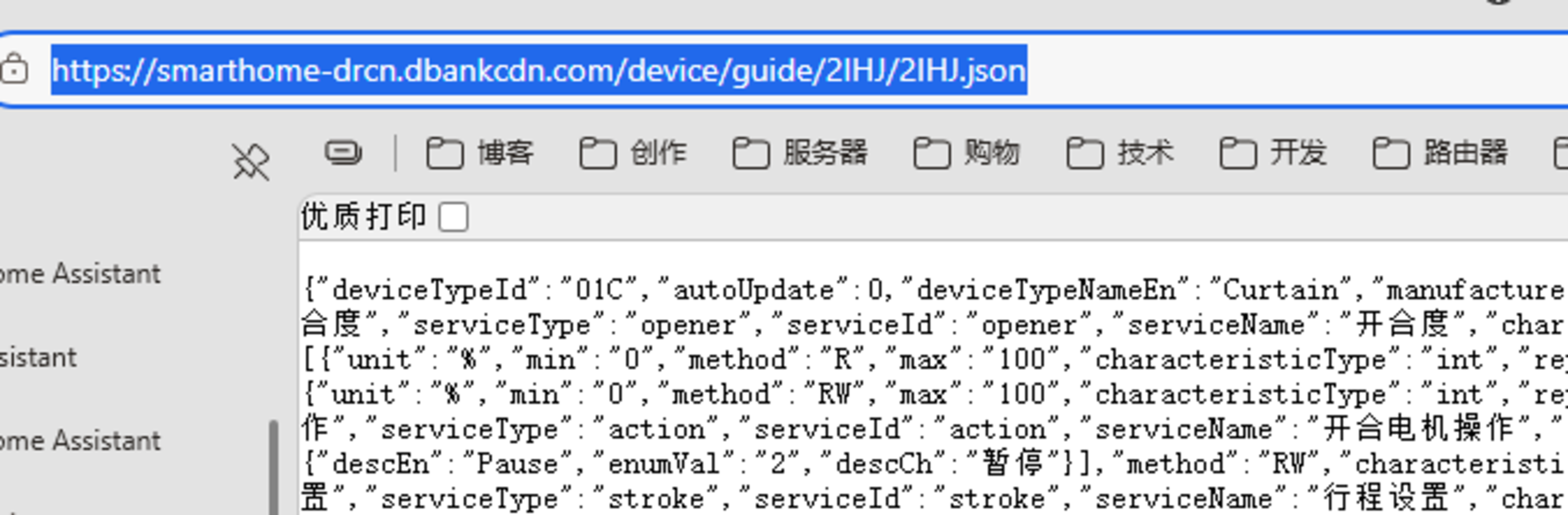

如果你的设备没有被支持, 请进入设备页面, 点击下图所示的访问按钮, 查看设备的资料。
复制弹出资料页面的网址。

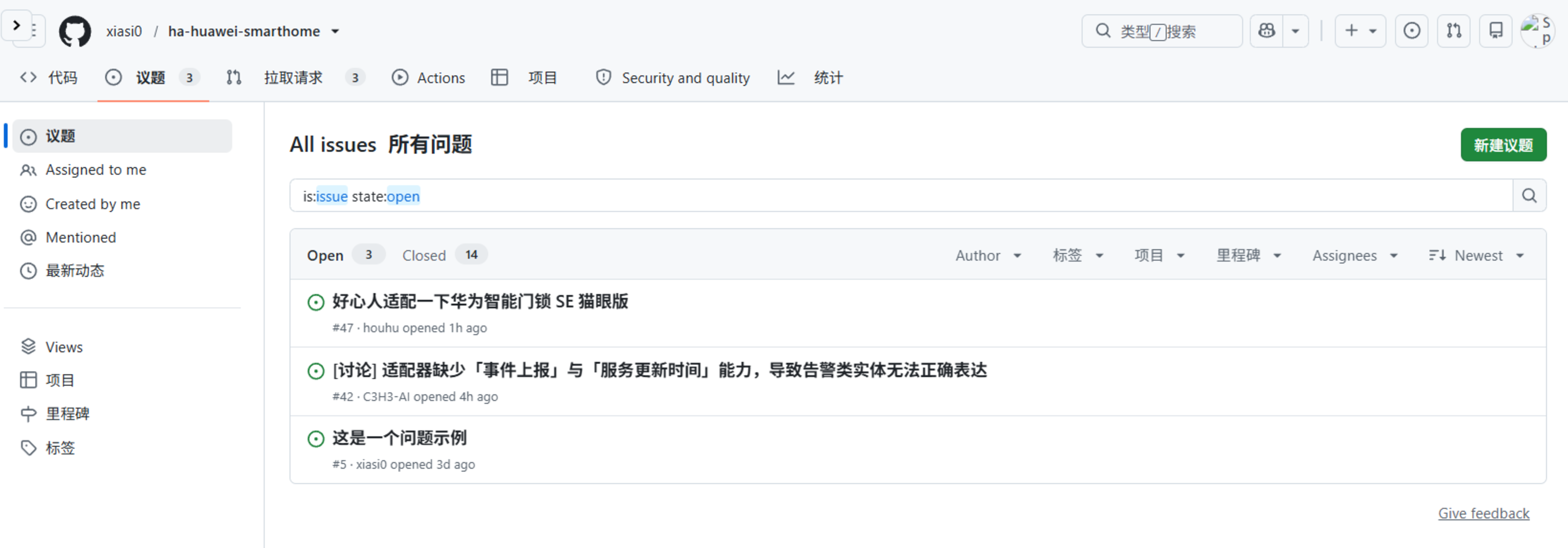

提交到我们GitHub上的issue.
Github Issue地址:https://github.com/xiasi0/ha-huawei-smarthome/issues

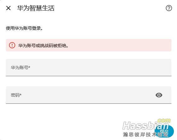

发表于 2026-9-17 22:30:58 | 显示全部楼层
我的华为账号和密码输进去之后显示被拒绝了,不知道是什么原因啊
194
194
184
发表于 2026-9-17 22:33:23 | 显示全部楼层
不知道是不是因为华为账号是登录在鸿蒙7.0系统上的原因   明天换个4.1的系统试试

发表于 2026-9-18 11:27:42 | 显示全部楼层
你这个是不是帐号登过别的HA,现在可以通过短信登了
194
194
184
发表于 2026-9-18 12:52:23 | 显示全部楼层
已经登录上去了,账号名直接填写对应手机号就行了,我昨天是填写的【账号名】后面那一串字符和数字
