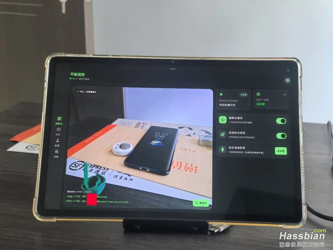

我真正理想的需求是:只有玄关有人经过时,才提前唤醒并开启平板摄像头推流;等玄关没人 1 分钟后,自动关闭平板摄像头,恢复省电休眠。
为了解决这个问题,今年上半年我借助 Google AI 专门为这台安卓平板定制开发了一款监控推流 App,在三星平板和联想平板上测试过。它内部集成了 MQTT 客户端与轻量级视频流服务,Home Assistant 可以通过 MQTT 开关实体直接远程控制平板摄像头的开启与关闭,平板监控app大致效果如下图!
