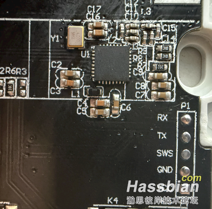

平头熊PTX-AK的双键无线开关,米家蓝牙ble协议。
用gateway3接入,无网时会失联,自身信号也不好,经常丢消息,因此没用几次就闲置了。
闲来无事拆开研究下,看看有没有改造方案。

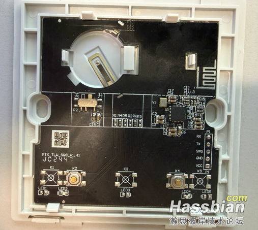

主板正面,外设就两个LED两个微动,简单的很
很鸡贼,主控丝印打磨掉了,但是这个SWS出卖了你。Telink的主控最喜欢用这个单线烧录了。
事后也确认了,主控就是Telink的TLSR825x,很多米家的蓝牙温湿度计都用的这个主控,目前较为成熟的自制固件方案是pvvx的ATC_MiThermometer,不过这里用不到温湿度,可以用ATC_MiThermometer作为基板,裁剪出适合这个无线开关的固件,毕竟就两个按键2个led,改动不大。

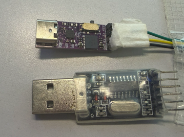

    SWS需要专用的烧录工具,但是也可以用串口工具来模拟。
    但不是每个USB串口工具都可以用,比如我这里,上面的带USB隔离的鹿小班CH343就可以,下面的CH340就不行
    另外需要准备一个1KΩ~1.8KΩ的色环电阻(我这里用的1K)

第一步,备份原厂固件

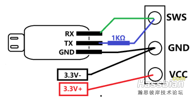

1、将USB串口工具,按下面图示连接,3.3V先不要通电,同时拆掉纽扣电池
2、解压TlsrComSwireWriter压缩包,在TlsrComSwireWriter文件夹内打开cmd,然后执行:
注意,com3换为你自己对应的com口,执行后在5s内给3.3V通电
py TLSR825xComFlasher.py -p COM3 -t 5000 -c 24 -b 460800 rf 0 0x80000 factory_ptx_ak2.bin
3、下载时间比较长大约5分钟,期间保证连接稳定,成功后原厂固件会保存到当前目录下的factory_ptx_ak2.bin,大小512KB

4、撤掉连接线,装回电池,测试LED是否跟随按键动作

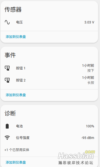

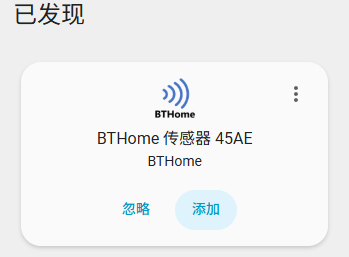

蓝牙代理正常运行后,HA内即可自动发现此无线开关:
实体列表,按键支持单击、双击、三击、长按。电池电量应该是不准的,因为原厂固件也没有百分比电量,只有低电量。

 楼主| 发表于 2026-9-13 17:13:50 | 显示全部楼层
linoul 发表于 2026-9-13 16:35
是不是可以用冬瓜大神的TelinkHome https://bbs.hassbian.com/thread-32939-1-1.html改成zigbee的 ...
可以,这个主控支持zigbee3.0,自己编译固件刷入就行,反正没锁的
IO分配为
PD4->led2
PA0->led4
PC1->key2
PC3->key4
全网同名,只发干货
