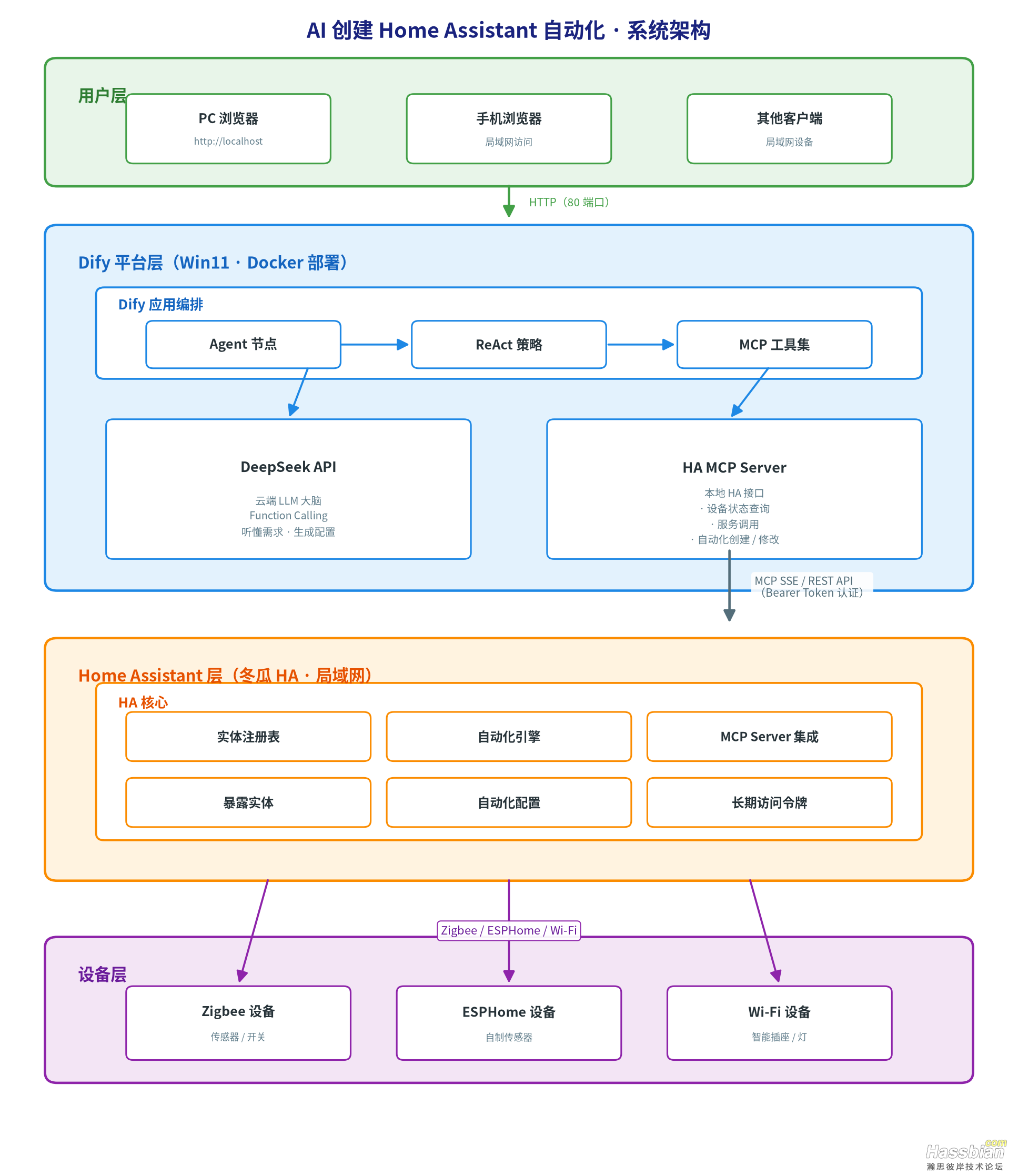

整体架构
先看整个系统长什么样,后面讲坑的时候你才知道问题出在哪个环节:
简单说,三个东西配合:
  • Dify:一个开源的AI应用平台,自带聊天网页,我全程在这上面操作,不用写代码
  • DeepSeek:云端的AI大脑,负责听懂我的大白话、生成自动化配置
  • Home Assistant:本地的智能家居中枢,负责实际执行
我在Dify的聊天框里说需求,DeepSeek理解后,通过MCP接口调用HA,把自动化建好。全程不碰YAML。
访问方式:
  • 同一台机器:浏览器打开 http://localhost
  • 局域网其他设备(手机等):浏览器打开 http://Dify所在机器的IP:80

解决办法: 不用让DeepSeek直连,而是让Dify在中间当"翻译官"。Dify里装一个MCP SSE插件负责连HA,再把DeepSeek配成Dify的大模型。这样DeepSeek只管"想",Dify管"调用",HA管"执行",三者就通了。整个配置都在Dify的网页界面里点选完成,不需要写代码。
