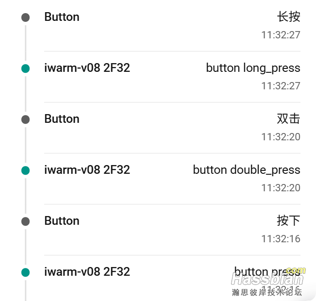

1.BTHome按键功能,支持单击、双击、长按。在HA里可以关联自动化动作。
2.按键触发后广播10秒发送按键状态,其余时间停止广播。
3.BTHome明文协议,暂未实现加密。

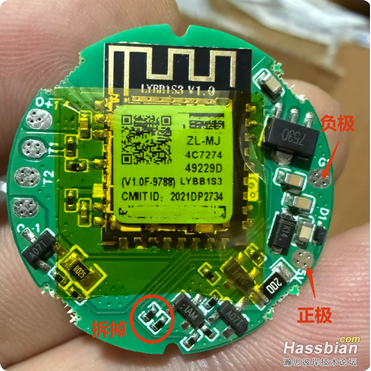

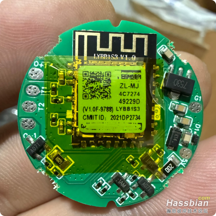

BK3432蓝牙硬件,老四家8毛钱
改动:
焊接电池,3-5V都行
断开两个电阻,增加待机时间

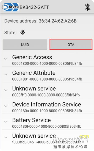

1、下载Android刷机软件,BK3432的BIN文件。(见帖子附件)
2、BIN文件下载到Android手机的Download目录
3、手机打开Beken RC OTA,连接你的蓝牙,名字里有iwarm

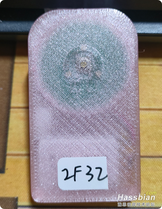

4、点击OTA,选择bin文件,点Partial OTA,等待刷新完成
打印一个外壳,可以使用了
