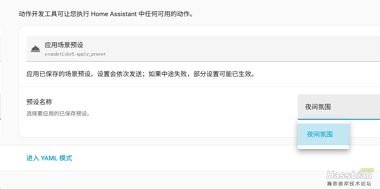

并且还能做到官方APP无法实现的保存预设功能,可以通过自动化调用自己保存的预设。

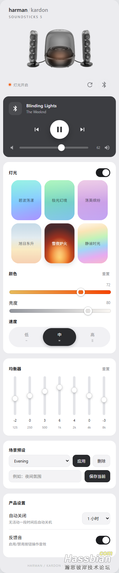

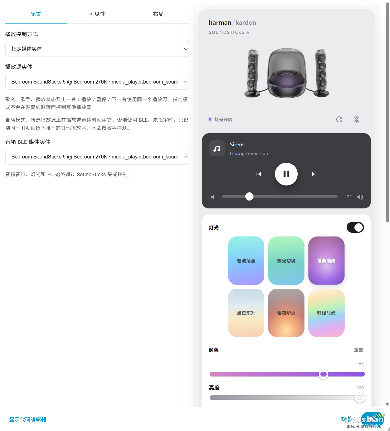

配套 Home Assistant Lovelace 卡片
除了集成本身外,本项目还提供了配套的 Lovelace 自定义卡片。
卡片针对 SoundSticks 5 的外观设计进行了适配,可以直接控制:
  • 播放控制
  • 音量
  • 灯效
  • EQ
  • 设备设置
  • 预设场景

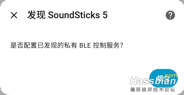

安装完成后:
1. 重启 Home Assistant
2. 唤醒 SoundSticks 5
3. 在“设置 → 设备与服务”中完成配置
一般来说,蓝牙已经在HA中完成配置的话,会自动发现。直接点击提交即可自动完成接入。
配置完成后,自定义卡片中会自动出现本集成配套的卡片。点击添加即可。
