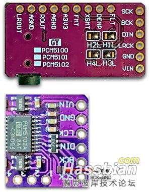

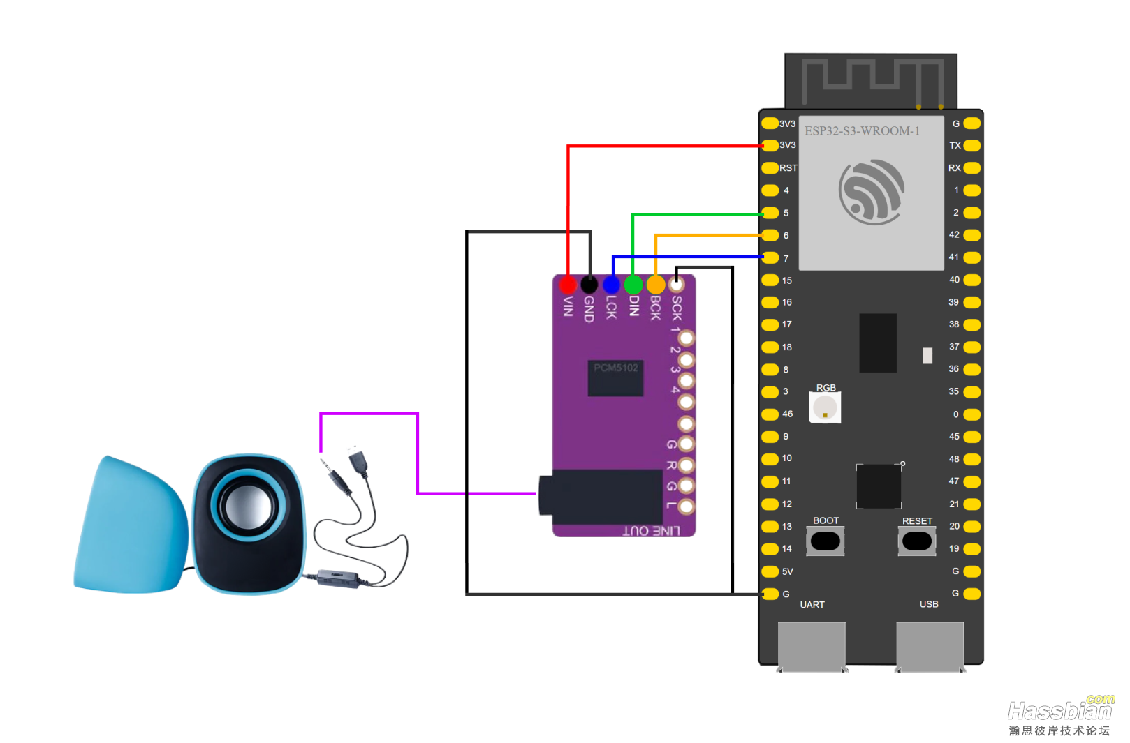

接线
关于紫色小板PCM5102。有坑。这位老哥没说。我在其他地方查到的
需要短接多个地方才能发声,不然默认是静音的
要把下面四个地方短接。这个你买板子的时候看商家图片。有些是直接帮你焊好的
我第一块没注意。自己焊废掉了一块(技术太差了)。第二块买焊好的
H1L -> L
H2L -> L
H3L -> H
H4L -> L
SCK两个点要短接(要自己焊接)
