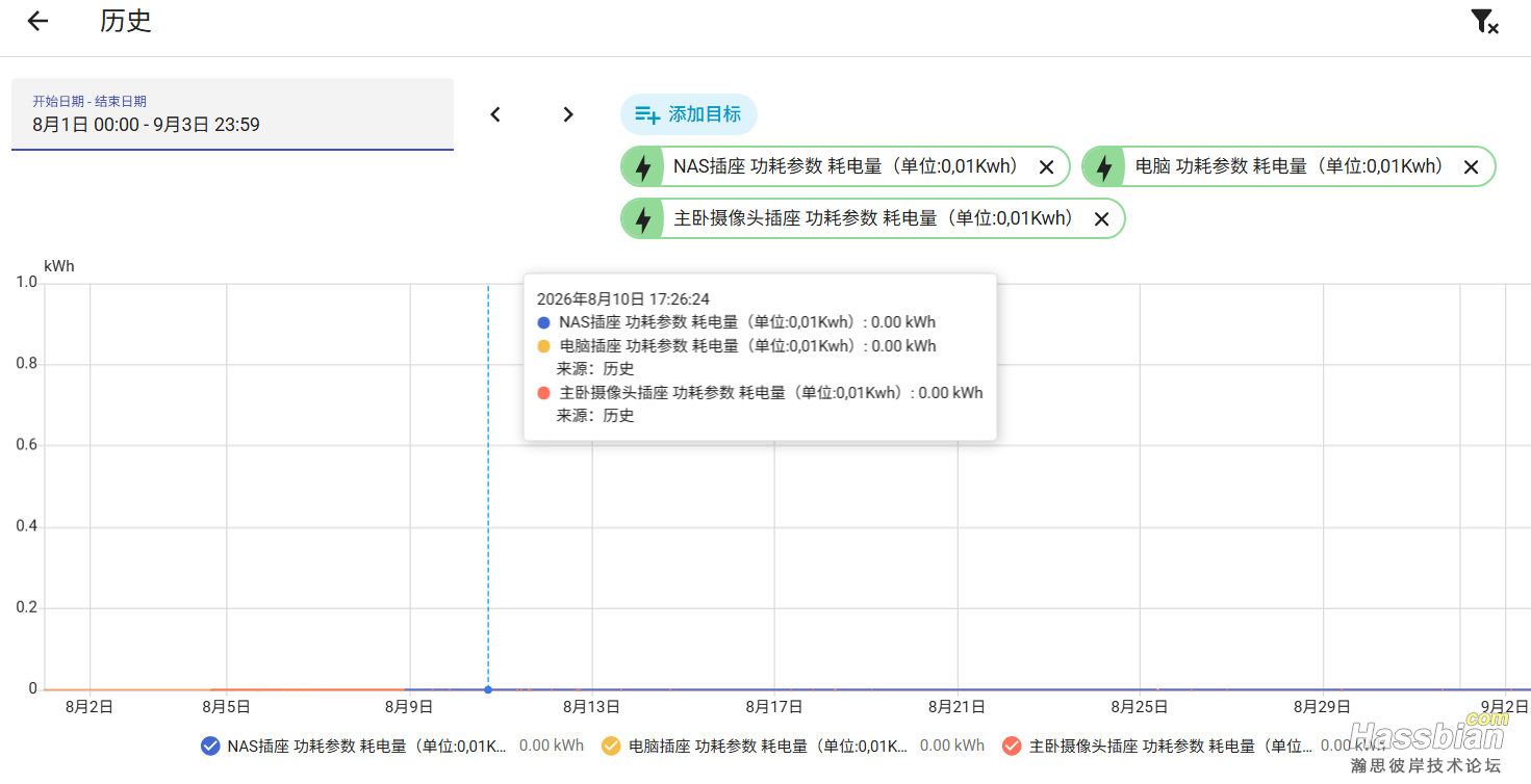

有没有用米家智能插座3的,用Xiaomi Home集成添加到了homeassistant,你们的功耗能统计到吗
我这3个米家智能插座3的功耗都是0,Xiaomi Miot集成是没问题的
集成:Xiaomi Home官方集成
设备:米家智能插座3
问题:功耗参数 - 耗电量 数据一直是0
这个是Xiaomi Home集成的功耗历史
用Xiaomi Miot集成是能够获取到日用电量和月用电量的

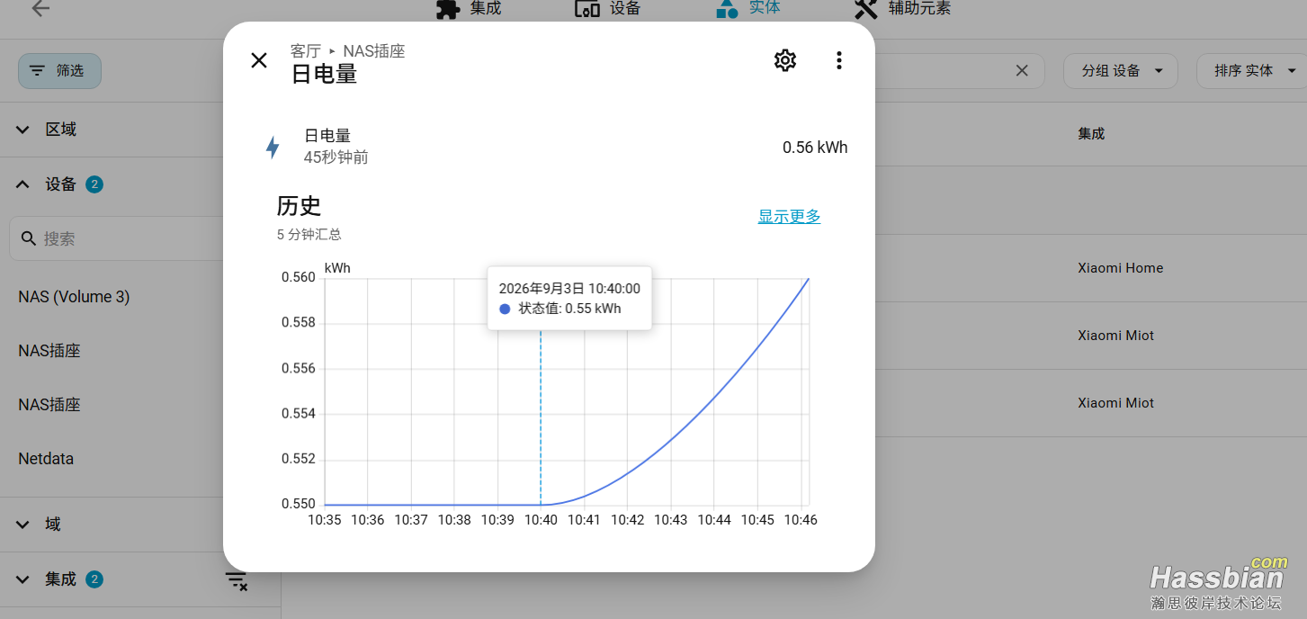

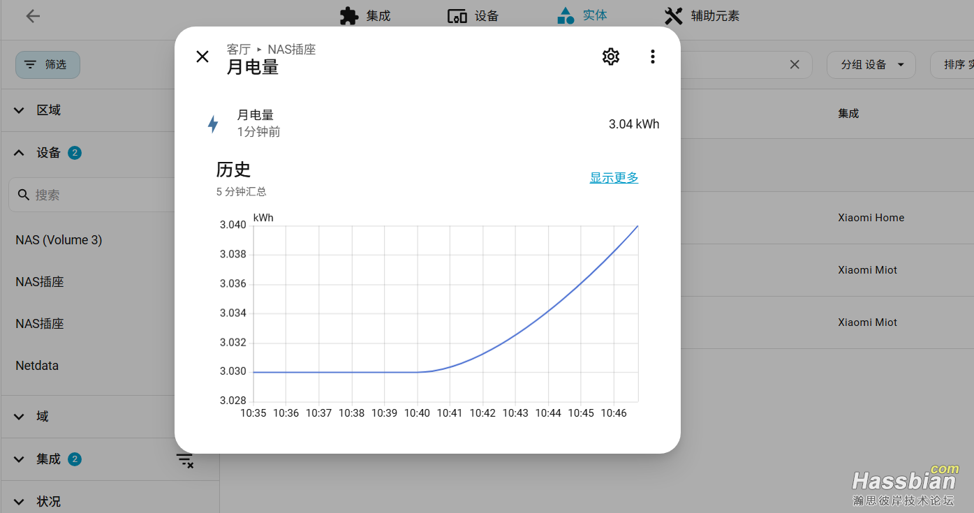

我用的 Xiaomi Miot。可以统计到 米家智能插座3 的 日电量 和 月电量。

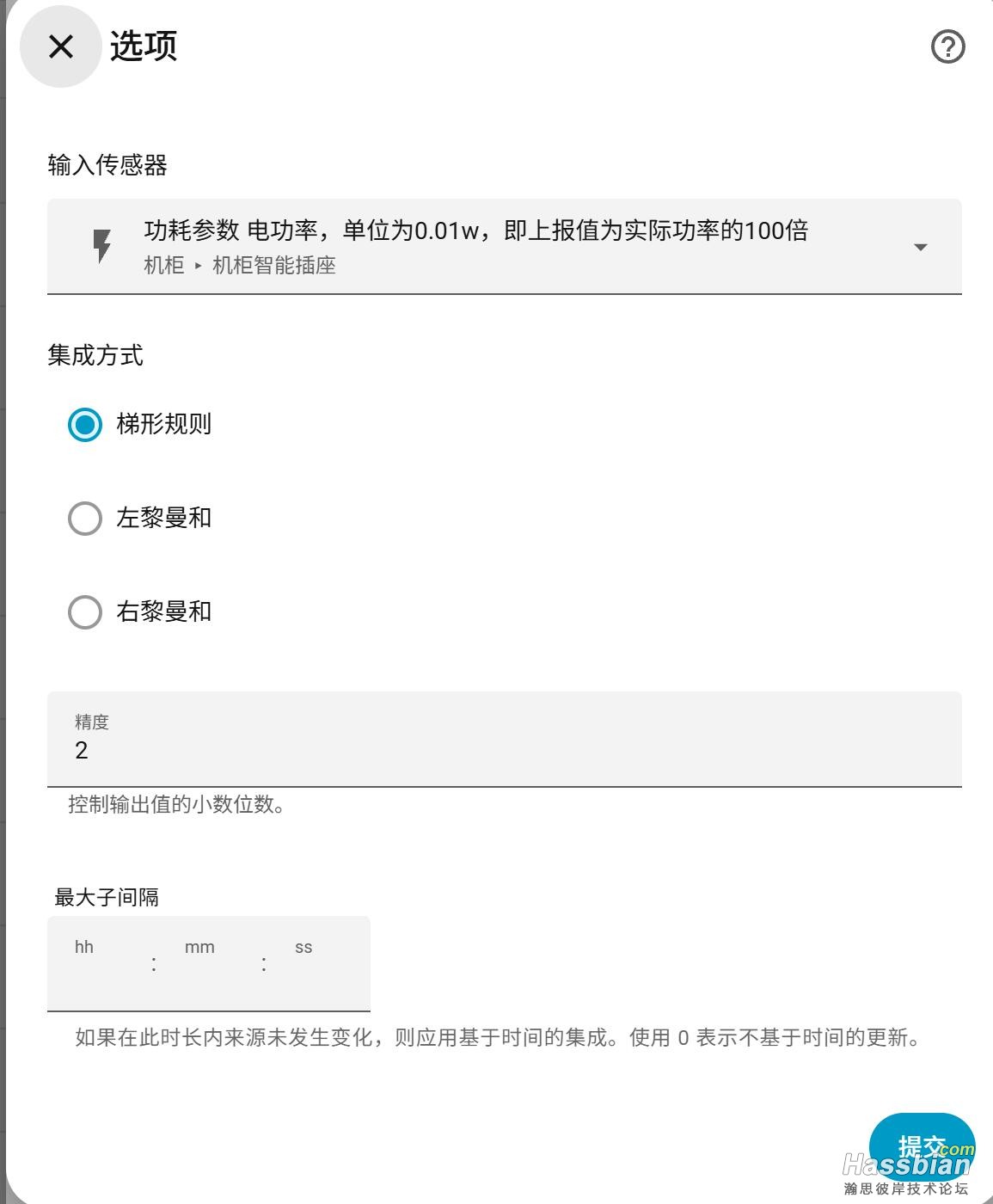

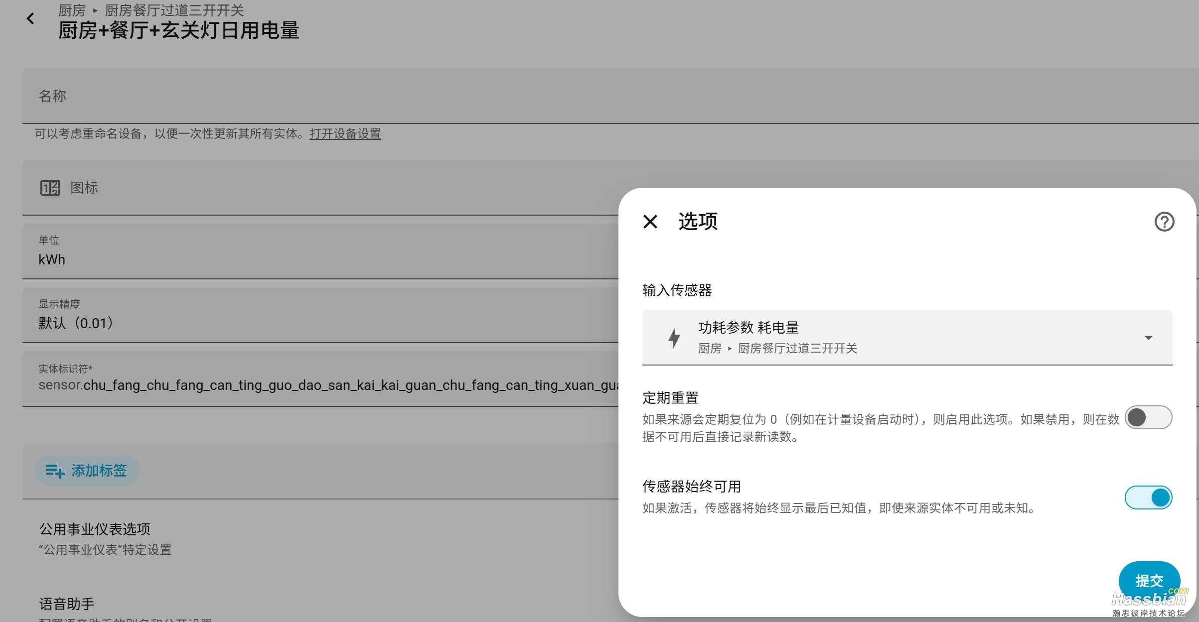

如果都没有用电量统计,但是有功率/功耗,我就创建辅助元素-积分传感器统计 总用电量,然后用公共事业仪表统计 日用电量、月用电量、年用电量,还是很精确的

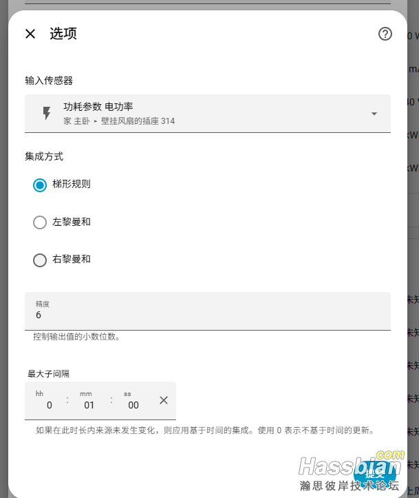

mi home给的是实时耗电量 就是拿 功率算出来的 不准确的 miot那个也不准的
要想准确应该使用微积分(积分传感器)来算
示例
其中 间隔越小越精准 但不能小于设备的刷新时间
