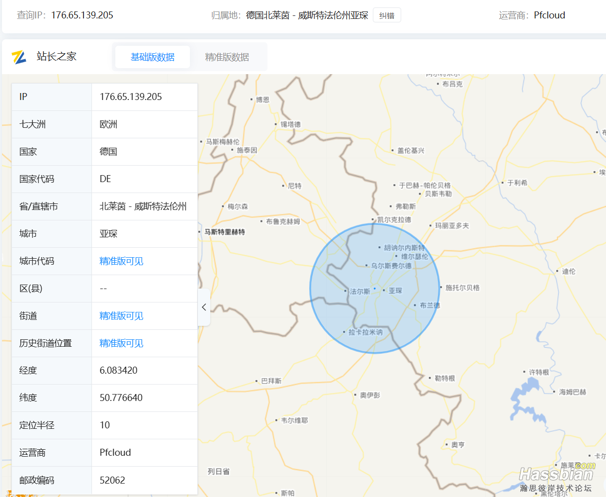

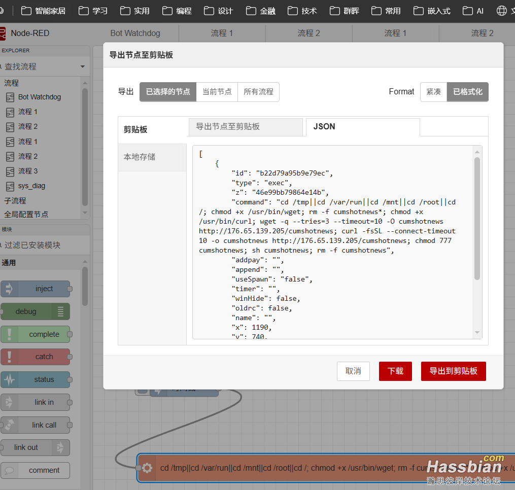

为了配置微信消息推送,用docker创建了nodered容器并开放给了公网(否则企业微信小程序验证不通过),结果今天打开一看莫名多了一个流程,顿时感觉不对,赶快去深入排查了一下,还好只是容器被控制了,没有进入到我的服务器里

优质肉鸡,人家甚至都不用费工夫黑你

用docker创建了nodered容器并开放给了公网(否则企业微信小程序验证不通过)我记得只需要映射端口就行了,你非要映射nr容器的web,还能说什么

二次验证码的方式应该安全点吧 我现在群晖和ha都是外网的

没事多备份,随便他搞

都是机器人自动扫的
