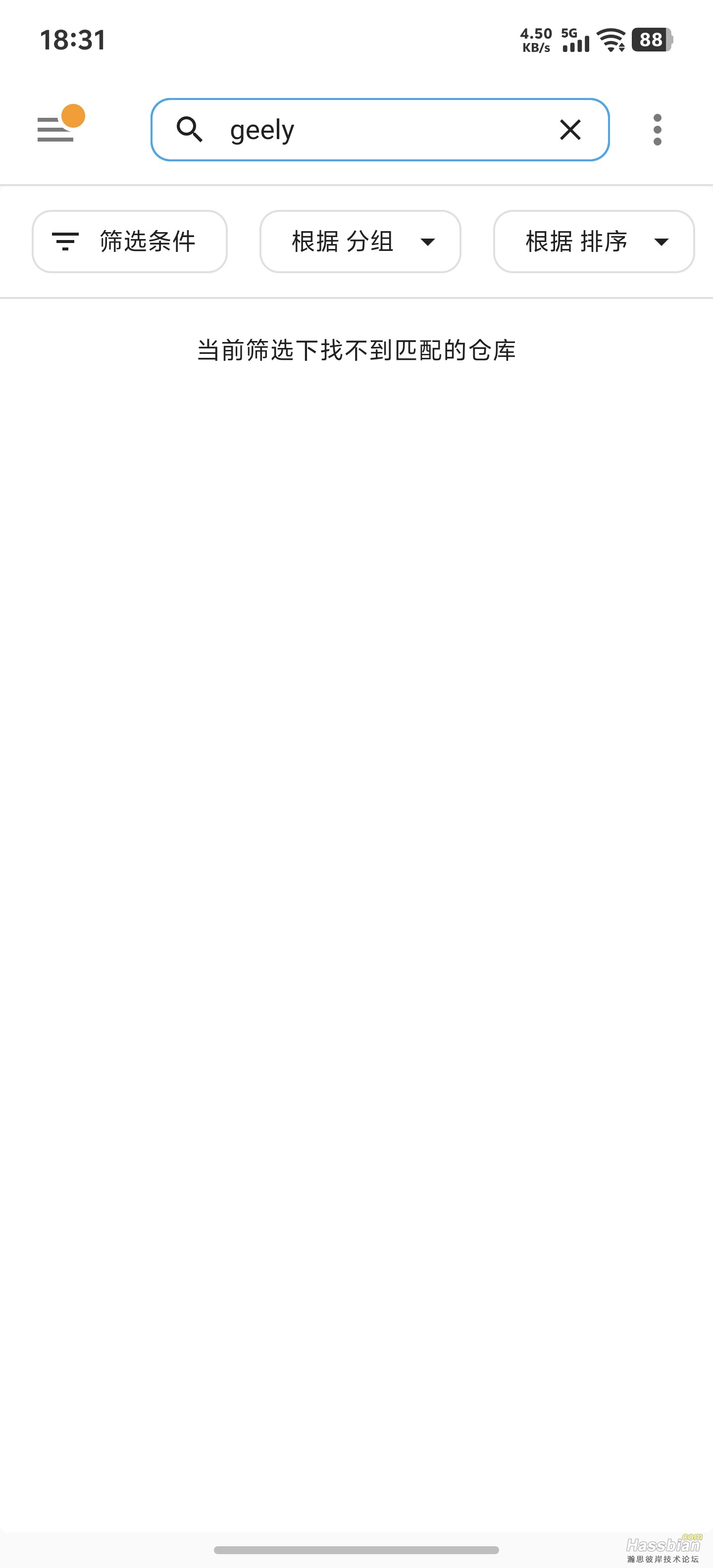

发表于 2026-9-1 18:32:15 来自手机 | 显示全部楼层
为啥搜索不到呢

发表于 2026-9-1 19:05:44 | 显示全部楼层
是不是要添加自定义仓库:https://github.com/lyj5812/geely-galaxy

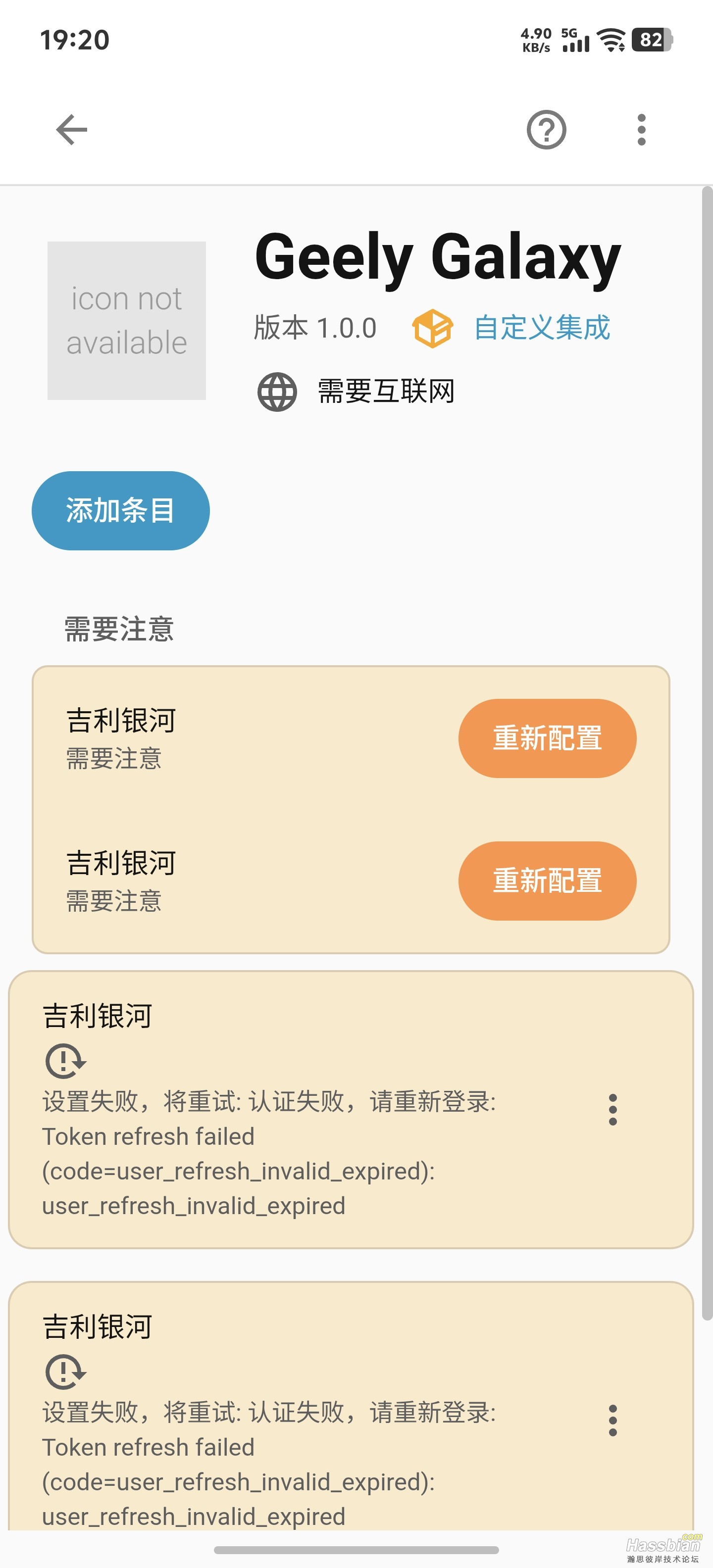

发表于 2026-9-1 19:20:27 来自手机 | 显示全部楼层
登录不上去

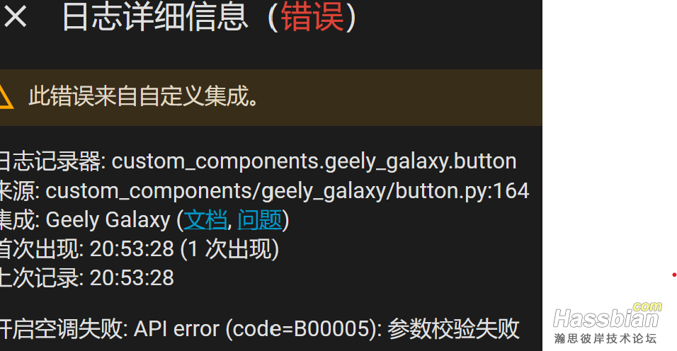

发表于 2026-9-1 20:57:44 | 显示全部楼层
api错误

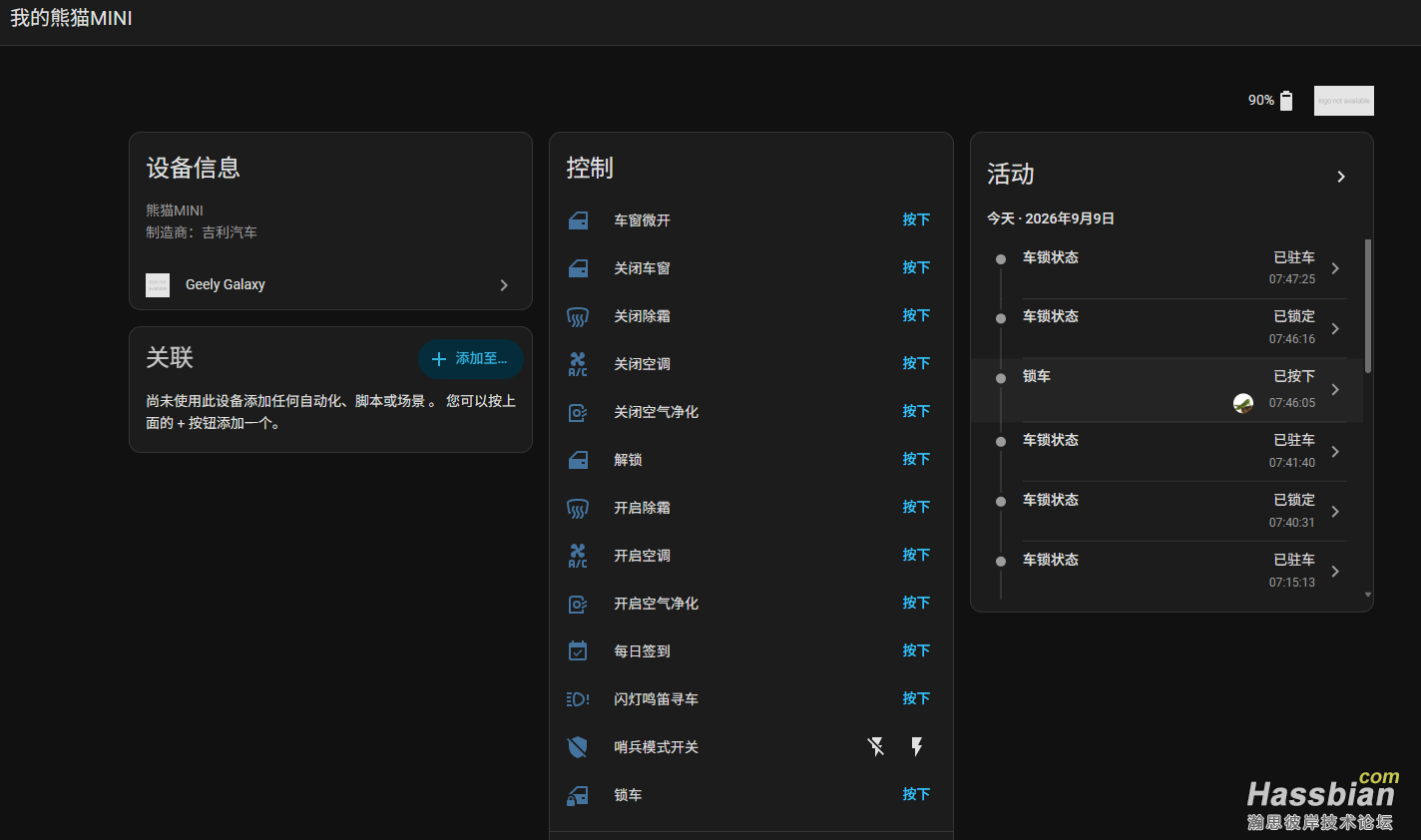

发表于 7 天前 | 显示全部楼层
我成功了,只是这个熊猫mini大多传感器和动作都不支持,就看个电量和里程吧
