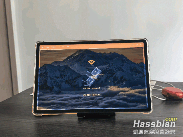

其实这个问题,早在几年前我刚开始“入坑”Home Assistant(简称HA)智能家居系统的时候,就构思过一个解决方案,就是把访客wifi整合到HA的仪表盘里,因为HA的UI界面是可以加载网页文件的,我的思路就在设计个网页文件放HA目录做本地加载。那时候我正痴迷于折腾平板中控上墙,看着墙上那块屏幕,我就在想:既然都是家里的智能中控了,为什么不专门给客人留一个高大上的WiFi展示看板呢?
今天就给大家分享一下这个能让你在朋友面前“优雅装X”的HA访客WiFi方案。

大致效果如下面GIF图片所示,路由器和wifi信标是动态展示的,大家也可以发挥自己的创意,在此基础上增加一些上网相关的功能(比如网速展示、家长控制按钮等),这里只是提供一个思路。

这个访客界面的UI,我是花了一些小心思的,主要由以下几个部分构成:
  • 当前设备数:实时显示目前路由器上当前联网的设备总数量(需要路由器接入ha,获得上网设备数量的实体)。
  • 动态WiFi图标:让整个页面看起来生动不死板。
  • 3D路由器视效:家里真实路由器照片的缓缓旋转效果,科技感拉满。
  • 直观的账号密码展示:超大号字体显示WiFi名称和密码,一目了然。

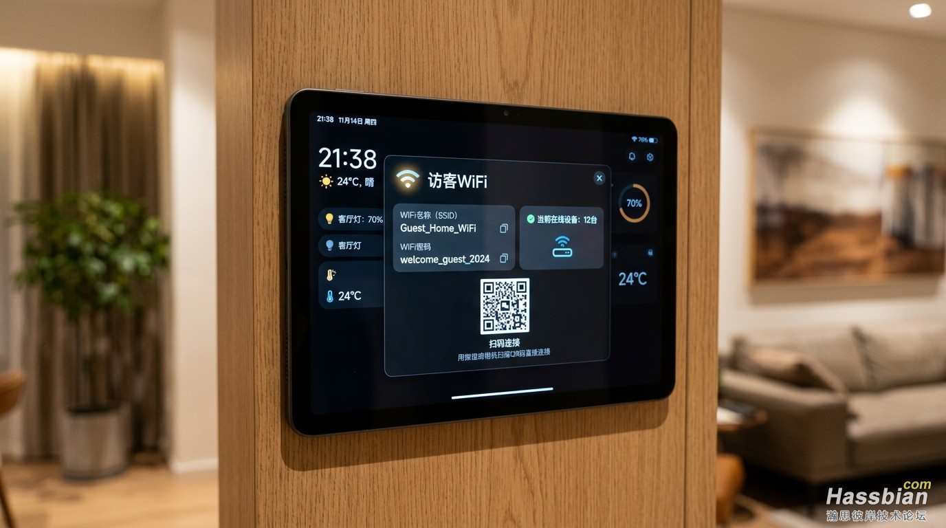

终极体验:人来亮屏,优雅从容

由于我的HA中控平板配合了人体存在传感器,做了“人来亮屏、人走灭屏”的自动化。当朋友好奇地走向那块原本黑息屏的平板时,屏幕瞬间亮起,充满科技感的动态访客WiFi界面映入眼帘……
那一刻,看着朋友惊讶又羡慕的眼神,我只能说:这波啊,属实是装到了!😎
