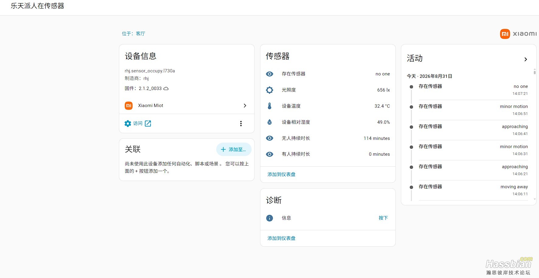

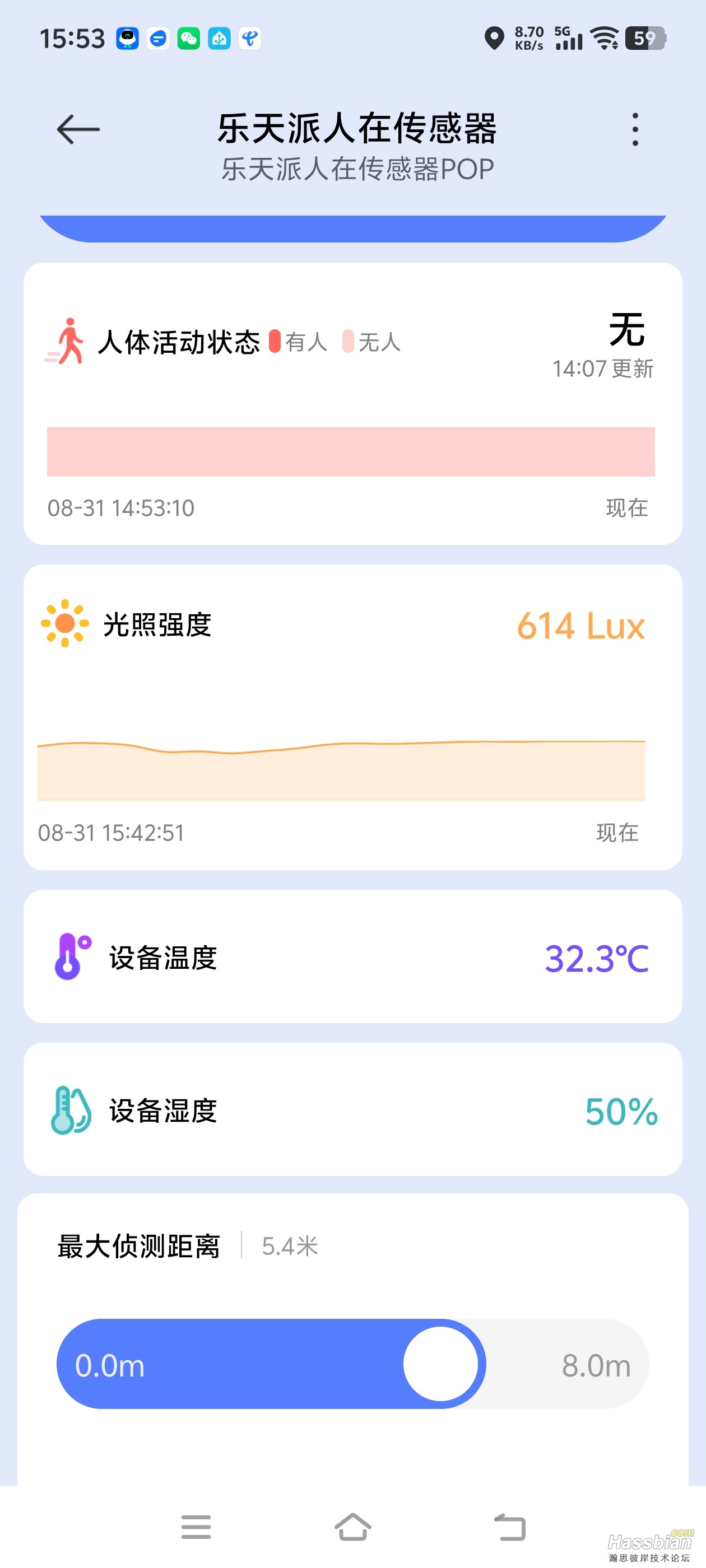

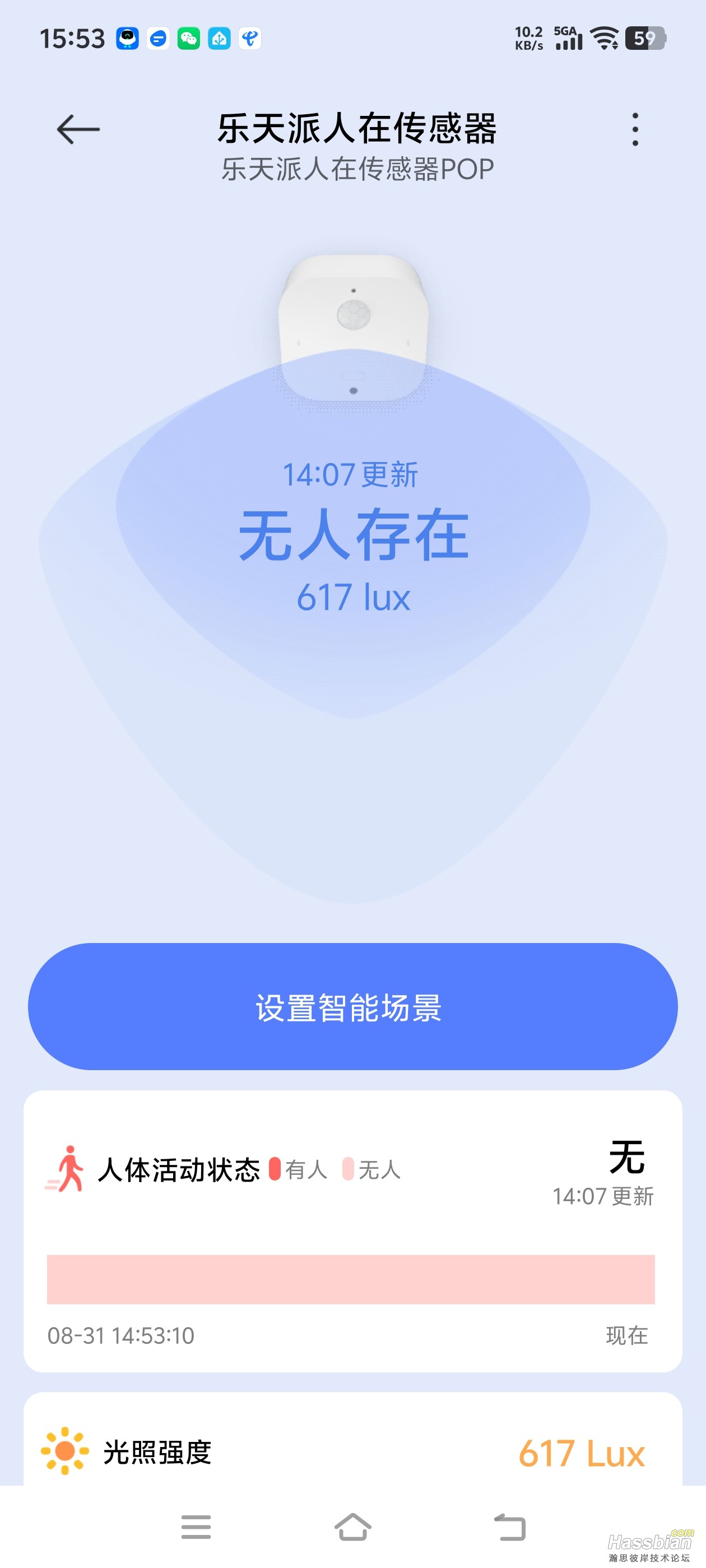

小米 xiaomi home集成,居然官方的还没有gateway3 这个三方插件好使!!
这是 在米家里APP的截图 光线 温度 湿度

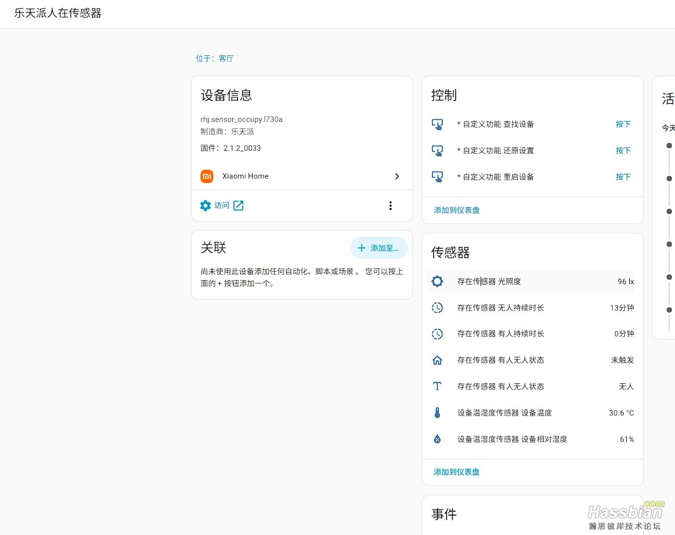

这是在mi home里边的 光线 温度 湿度

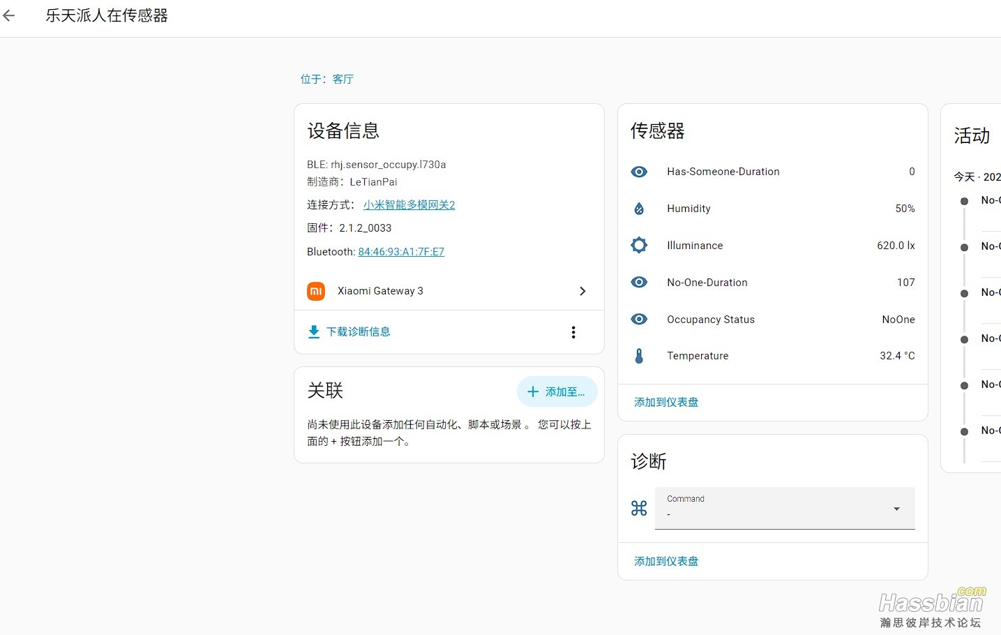

这是在gateway3里边的光线 温度 湿度
这是在Xiaomi Miot里边的光线 温度 湿度
麻烦你们看看是不是一样的 ,还是我这个插件的问题

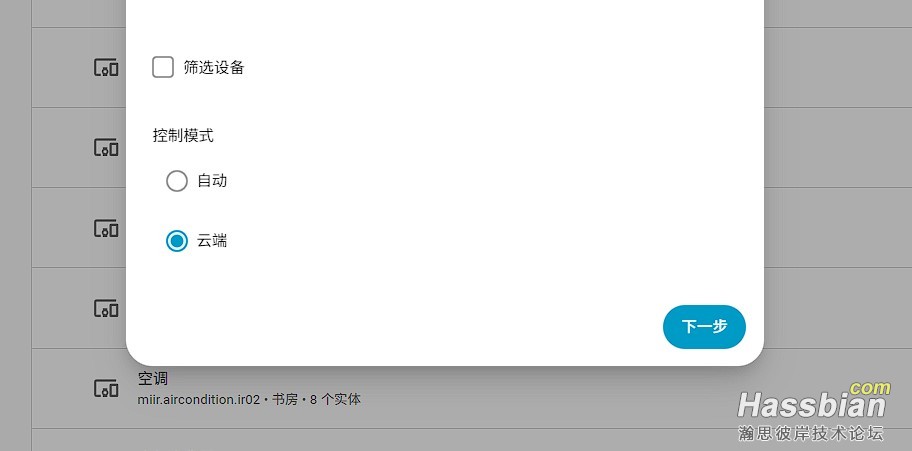

问题已经找到 控制模式选云端就解决了问题

温湿度 光线 除开米家官方集成无法同步,其它非官方的都能同步
