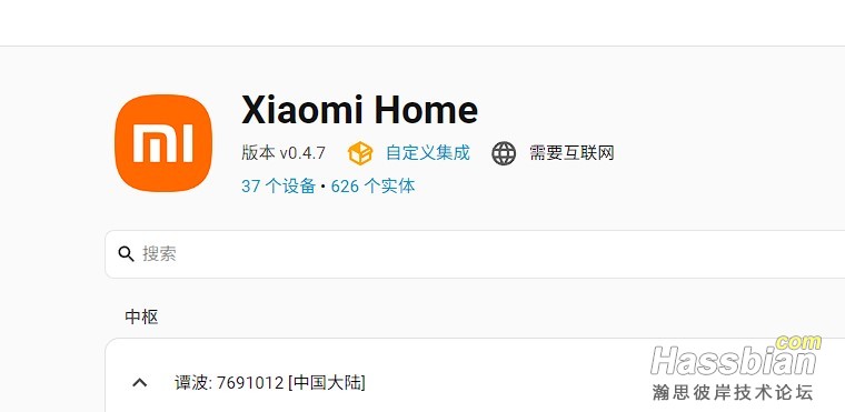

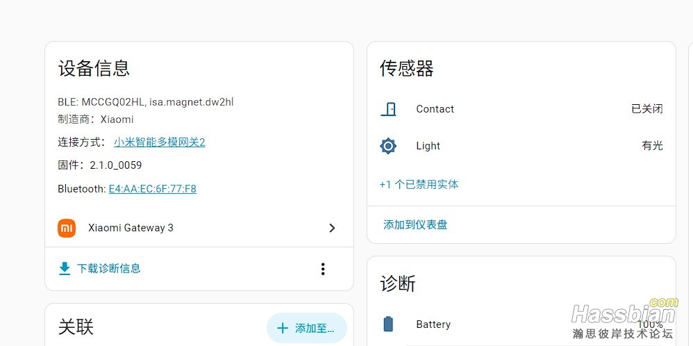

xiaomi home集成 版本号:0.4.7 升级后xiaomi的门窗传感器状态一直显示已开启。对插件设置后,偶尔状态正常,但是基本上都是已开启状态。

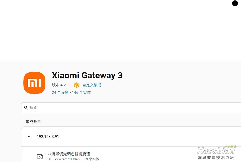

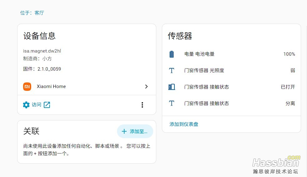

在geteway3集成里 版本好:4.2.1 该传感器状态显示正常,现在已门窗传感器状态作为触发条件的,只能用gateway3里边的实体。其它设备暂时未发现问题,求教你们有没有遇到同样的问题
?如何处理?还是等集成升级,修复???

你是不是有多个网关设备?
如果是 那就是其中一个网关设备它连在子网关上 但是中枢的本地mqtt没有进行同步 导致跟米家/gw3不一致的问题 解决方法也很简单 把所有网关拔电重启一边就行了 特别是多模经常会这样
然后还有一种可能性是 把那个对应的iot设备电池拔了再安装回去
另外 还有一个方法 就是把集成重新加载 可以解决99%的问题 不是点ha的重启 那个没有用
另外建议检查下是不是有设备变成的盲网关

确确实实一个中枢 一个多模 还有就是小爱音箱上有个,以前偶尔出现这种情况 就是你说的 多模重启解决,现在是mi home 的状态是一种开启 多模重启无用,升级前正常,看来只有等修复了。

我感觉还是同步的问题 因为HA上mi home有中枢的情况下取的是中枢的MQTT
多模的话 升级是可以正常telnet的 只要你备份了密钥
我目前最新版本多模 最新版本的中枢 基本上重启就能好
你指望mihome更新 那基本上无望了  而且mihome主要面对的是中枢 多模老版本的问题基本上是不会去修的
最后的办法就是重新配对看看咯  要么你就尝试升级
